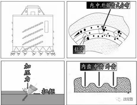

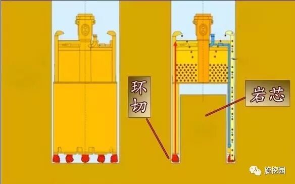

当旋挖钻机入岩难以钻进时,都会更换筒钻入岩,为什么筒钻入岩能力高于其它钻斗?到底是什么原因提升筒钻入岩的性能?
      全断面钻进方式:双底捞沙.双底入岩.螺旋钻...上述钻斗都是全断面钻进方式。全断面钻进方式就是钻斗与桩径端面全尺寸接触.在桩径端面上回转切削.破碎.碾磨,必须把桩径端面全尺寸钻进才能进尺。
      环切钻进方式:入岩筒钻内部中空,因此只有四周钻齿与孔内端面接触,当钻杆回转时,筒钻钻齿只在孔内四周同一位置反复破碎.碾磨。
      总结:筒钻入岩就是通过改变了钻进方式,通过在同一位置环切破碎.碾磨方式提升入岩能力。
