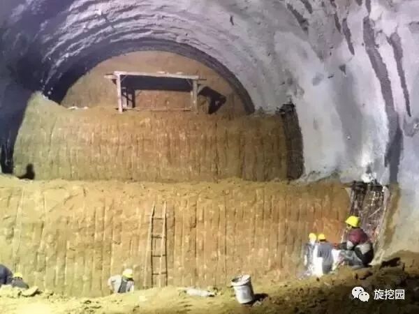

台阶法
适用于单线铁路隧道Ⅲ、Ⅳ级围岩、铁路双线隧道及公路隧道Ⅲ级围岩地段。台阶数量和长度,要根据围岩条件而定。Ⅲ级围岩一般采用两台阶法;Ⅳ级围岩及Ⅲ级偏弱围岩,可改用三台阶法。
台阶法施工的循环进尺,要根据开挖跨度和围岩类别、自稳时间严格控制,并与初期支护钢架设计间距相对应。每次以架立1~2榀钢架为宜。
上部断面开挖视围岩自稳条件,可采用一次开挖成形和环形导坑预留核心土开挖法,该法适用于单线铁路隧道Ⅳ、Ⅴ级围岩、铁路双线隧道及公路隧道Ⅲ、Ⅳ级围岩地段。当围岩自稳性很差时,必须采用小导管或锚杆(注浆)等超前支护措施;土质隧道还可采用人工预切槽,槽内嵌设钢架,喷混凝土预支护后再开挖的方法。
下部断面(中、下层台阶)是开挖作业的重要环节。近年来,在下部开挖中,因方法欠妥,作业不慎引起初期支护失稳造成的重大坍方事故已有多起,必须引起高度重视。在开挖顺序上,宜采用先挖侧槽、左右错开向前推进的做法,不宜采用拉中槽挖马口的方法。侧槽开挖长度,靠近边墙范围应采用风钻、风镐手工开挖,人工清壁扒碴,严禁使用重型机械开挖和装碴,以免对围岩过大扰动、破坏围岩和初期支护系统的整体稳定性。
