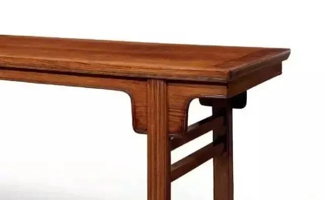

桌案类线脚--竖面与截面

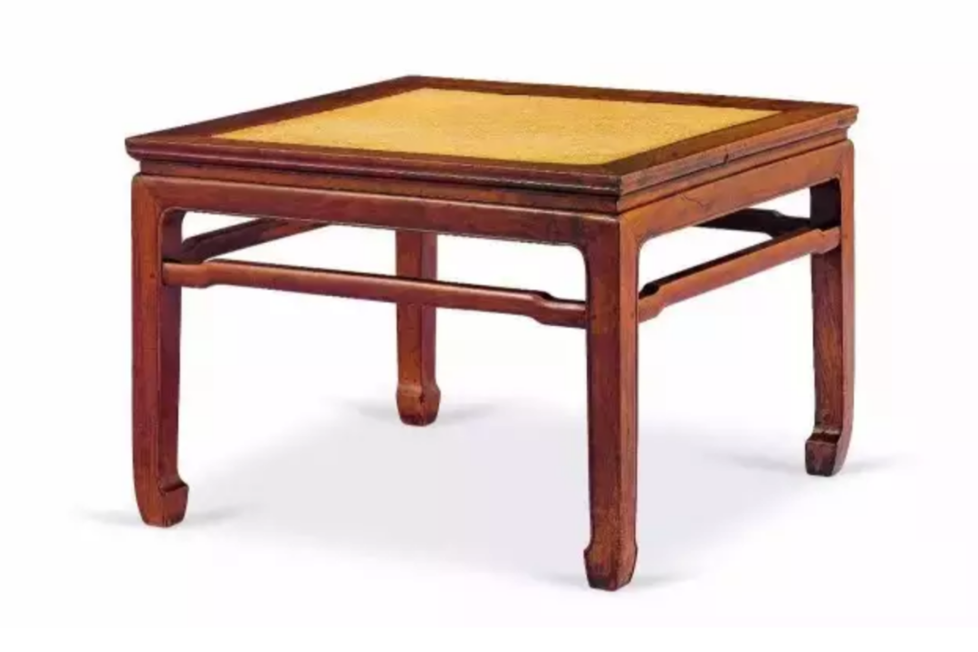

椅凳类线脚--竖面与截面
床几线脚--竖面与截面

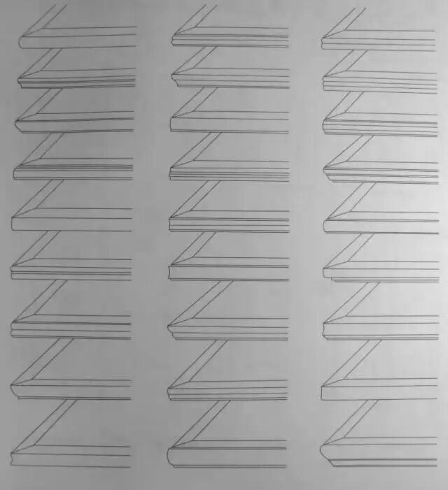

  大致分为上下不对称和上下对称两种,上下不对称的线脚不论形状如何,匠师们都叫它们做“冰盘沿”,因其像一种盘具的边缘。还有一些术语来描述这些线脚,例如,边框的长边称为“边抹”,短边称为“抹头”,凸面称为“混面”等。
边和抹头的线脚--冰盘沿线脚

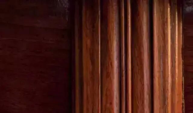

  阳线:指高出平面,或浑面凸起的线形;凹线:指凹入平面的线形;线香线:是所起阳线的一种样式,线形挺直,圆曲率比一般阳线大,在家具的线感比较强烈;剑棱线:指中间高,两边斜仄,犹如宝剑的剑背;皮带线:指一种比较平扁但又较宽的阳线,因为像马车上使用的皮条而得名;较窄的叫皮条线。

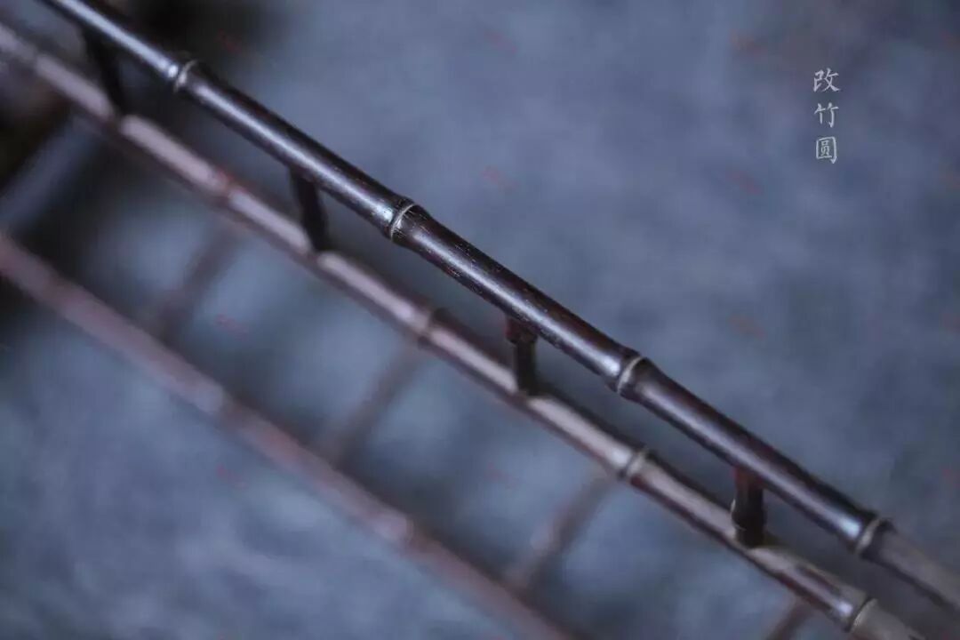

  拦水线:沿着桌面边沿起出一条凸起的阳线;弄洞线:指两边高起,中间凹进的一种线形;芝麻梗:指用两条洼线(内凹弧线)组成的线脚;竹片浑:指像竹片那样圆弧形的浑面;文武线:指由一浑(外凸)一洼(内凹)两种线形组成;捏角线:指方形材或长方形材在边棱上打折的线形;瓜棱线:明代家具腿足做成起棱分瓣一类的线脚;天盘线:与拦水线相似,但位置在面框的内沿;改竹圆:一种像鼓圆凸起的线脚。

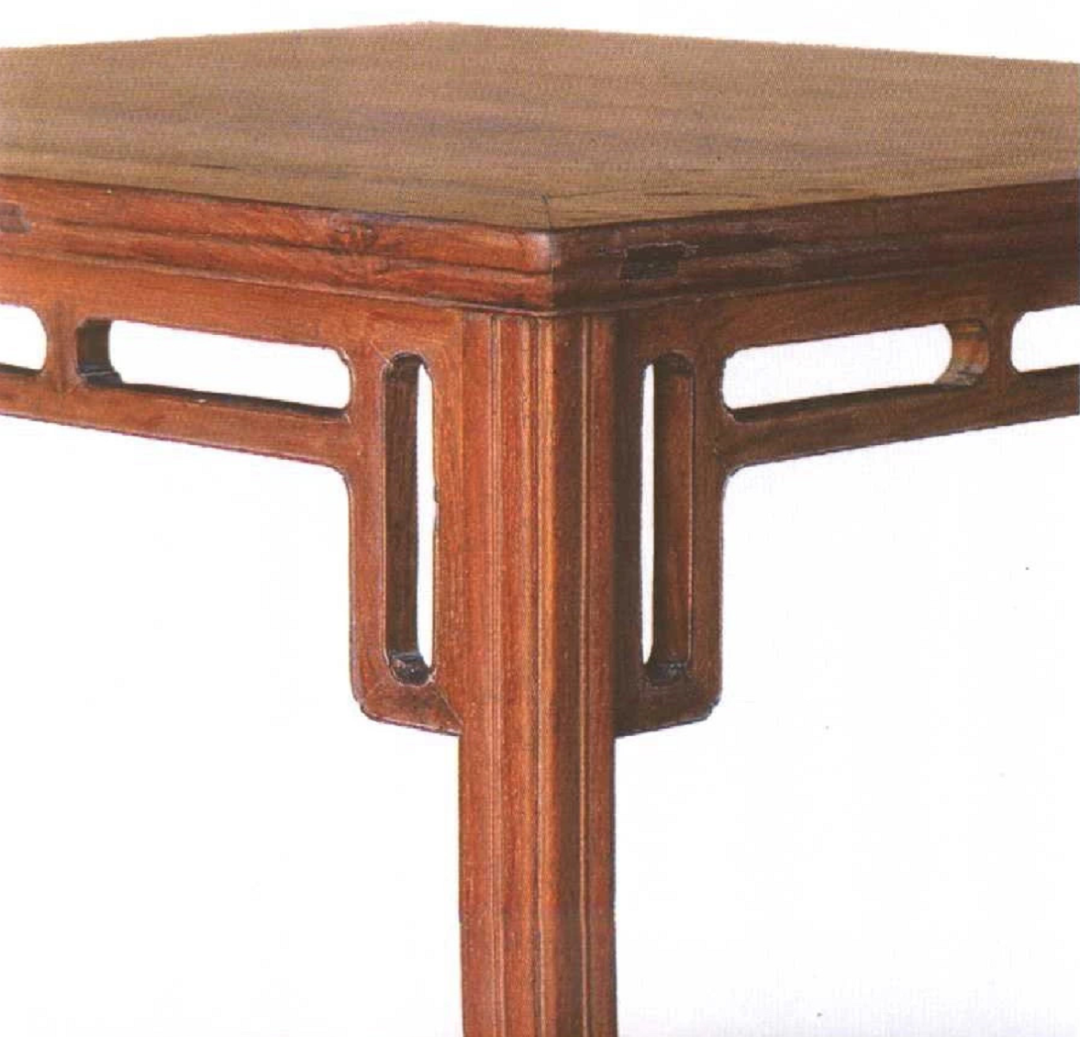

  以苏作家具为例,插肩榫酒桌或条案牙条上锼出壸门曲线并沿边起阳线,腿足沿边也要起阳线和牙条连接起来,仿佛一气呵成,形成完整而优美的轮廓。无束腰条桌,边抹、腿足、直枨都打洼踩线,都是为了使不同的构件之间的线脚和平面浑然相接,衔接贯通,取得完整统一的效果--“交圈”。
  传统红木家具的腿足造型多变,有搭叶、虎豆、灵珠、如意一根藤、线叶、擒活、活线卷珠等几十种,这些腿足上的线刻也十分细腻。传统红木家具还喜欢用绦环板装饰,案、几、墩的束腰上往往装绦环板。绦环板的造法颇多,通常开孔透挖而不用浮雕,并沿着开孔边缘起灯草线,纹样既有简单的笔管式,也有繁复的卷云式或海棠式。
