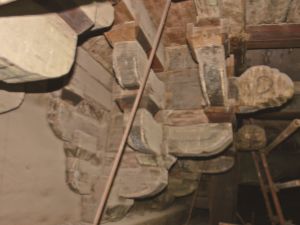

    斗栱在古建筑木构架体系中,是一个相对独立的门类,清代木作中专门有“斗栱作”,从事斗栱制作的工匠称为“斗栱匠”。在汤崇平《中国传统建筑木作知识入门》有对斗栱的详细介绍,本文介绍斗栱的变通作法。
计心造:栱、枋齐全
计心造:栱、枋齐全
计心造:闹昂、闹蚂蚱头完整齐全

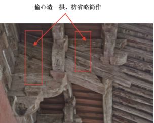

偷心造:栱、枋省略简作
偷心造:栱、枋省略简作
偷心造:闹昂、闹蚂蚱头省略简作

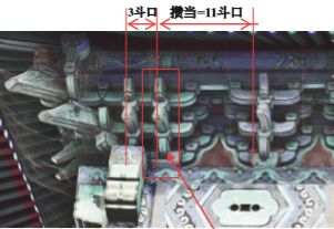

减踩造:外七踩内五踩
增踩造:外三内五(偷心作法)
莲瓣造:昂翘角科斗拱
