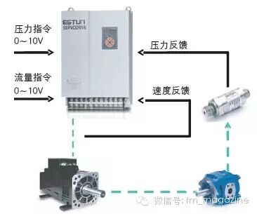

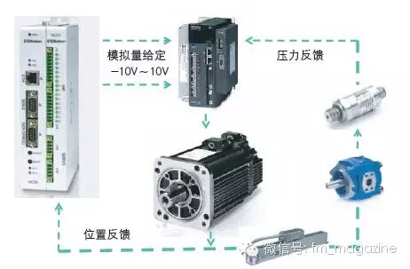

电液混合驱动技术是以交流伺服系统的调速特性来调节系统各阶段的压力、流量输出,并可以进行位置精确控制,几乎没有无功损耗,同时还可以省去冷却装置,实现按需供能,从而提高系统能源利用率。电液混合驱动技术主要包含两种,一种是伺服电机与单向定量泵组合(Servo Variable Speed Pump,简称SVP),如图1所示;另外一种是伺服电机与双向泵组合(Double Servo Variable Speed Pump,简称DSVP),如图2所示。目前,在液压机行业中,由于出色的节能效果及其他优势,电液混合驱动技术得到了企业的广泛认可。

普通液压机通常以三相异步电机驱动定量或变量泵,通过节流阀和压力阀来控制压力、流量输出,实现压机运行动作。采用电液混合驱动技术的伺服液压机则是依靠SVP系统进行压力、流量双闭环调节,实现按需供能,另外对于高精度液压机,则是通过DSVP系统进行位置、压力、流量三环控制,实现节能的同时还能确保高精度定位。
液压机工作的时序是:待料→滑块下行→加压→保压→滑块上行→液压顶出等。普通液压机定量泵系统按照系统最大压力及最大流量来确定功率,恒功率泵系统以工况确定最大功率。电机的转速都是恒定的。实际加工中机床的工艺流转、上下料时间远大于加工时间,甚至高达到5:1,这意味着大部分时间机床处于待机状态,电机空运转,无功消耗巨大,另外液压机在保压阶段,需要的供油量较小,几乎所有的液压油通过溢流阀流回油箱,产生大量的热量,造成能源浪费。油温迅速升高,导致油液黏度下降,系统面临失效风险。因此,一般情况下机床还会配备冷却系统,从而也造成一定能源浪费。
相比于普通液压机,使用电液混合驱动技术的液压机在待料阶段,电机处于待机状态,几乎无耗能。滑块下行,快下、工进、保压等工况下,伺服则分别处于低压高速、高速高压、高压低速阶段,均有较大节能空间。尤其在保压阶段,由于伺服的调节特性,电机几乎以零转速维持,大大减小耗能,整个运行周期能耗都得到极大的降低。两种驱动方式油压机能耗对比情况,如图3所示。
图3 油压机工艺耗能情况

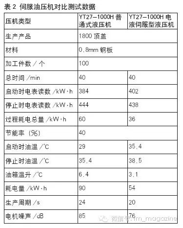

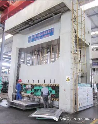

与某汽车生产公司合作,对其生产线液压机设备进行电液伺服节能改造。改造机型为一台1000t薄板拉伸液压机,如图4所示。主泵电机总装机功率210kW,油泵为3台160cc/r、1台107cc/r恒功率变量泵,只对电机进行了改造,采用埃斯顿永磁同步伺服电机。经埃斯顿监控软件Esview采集电流变化,用互感式电度表实测耗电量,对比未改造的同型号加工同样工件机床耗电量。测试比对结果见表3。
图4 1000t薄板拉伸液压机
由表
2数据来看,相同工艺节拍下伺服液压机在耗电量和油液温升方面均明显优于普通机床。如果该台液压机以每天工作16小时,每年250个工作日来计算,那么其每年节电约为144000度,以0.85元/kW·h计算,每年可节省电费122400元。该生产线由5台机床组成,每年可节约电费60余万元。

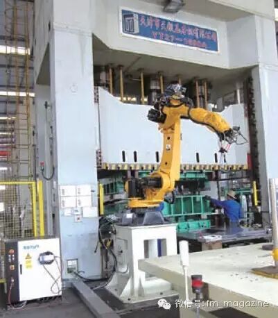

《中国制造2025》指明了中国工业未来的发展方向,制造业将由粗放型向定制化、智能化、绿色化及网络化方向转型升级。规模企业以其强大的技术及人才实力发展液压机成套工艺设备及周边设备自动化,从而为制造企业提供定制化及智能化生产线解决方案。液压机的伺服化是单机智能化的前提条件,单机智能化是智能生产线和智能工厂的必要条件。单机智能化则需要使用伺服系统和数控系统再辅以工业以太网或互联网,实现作业计划远程下达、加工和质量数据远程传输等,形成车间物联网。数控系统不但有自动编程、前馈控制、模糊控制、自学习控制、工艺参数自动生成、运动参数动态补偿等智能化功能,并有故障诊断专家系统,使自诊断和故障监控功能更趋于完善。埃斯顿为客户定制的智能冲压生产线,如图5所示。
图5 埃斯顿为客户定制的智能冲压生产线
