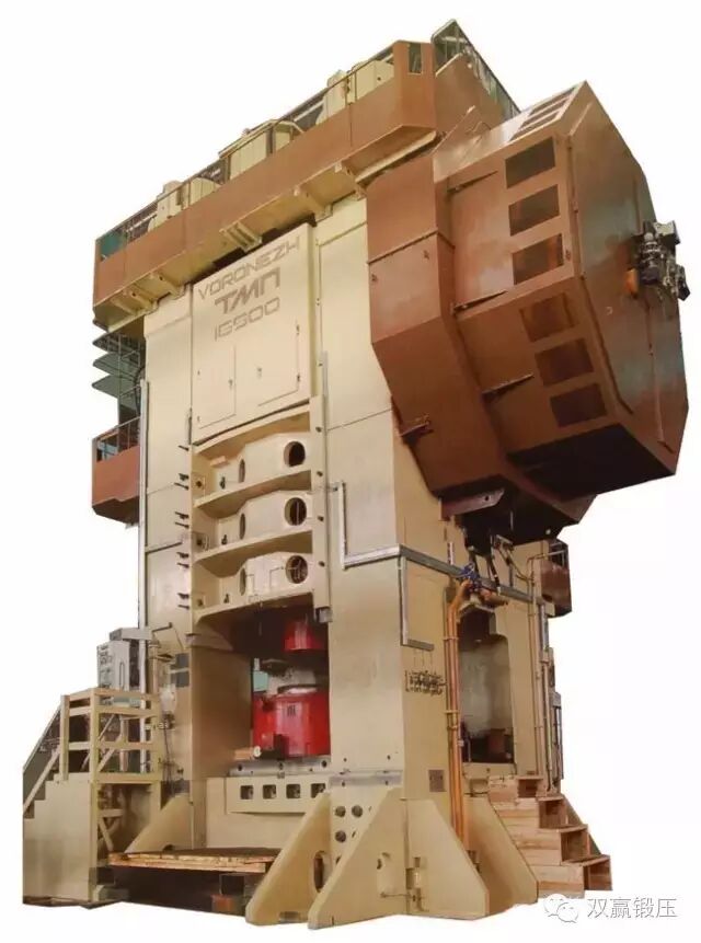

热模锻压力机
热模锻压力机在汽车、拖拉机、内燃机、船舶、航空、矿山机械、石油机械、五金工具等制造业中,用于进行成批大量的黑色和有色金属的模锻和精整锻件,锻造出的锻件精度高,材料的利用率高,生产率高,易于实现自动化,对工人的操作技术要求低,噪声和振动小等优点,因而在现代锻压生产中的应用日趋广泛,是现代锻造生产不可缺少的高精锻设备。
热模锻压力机(图1)

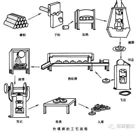

热模锻工艺图(图2)

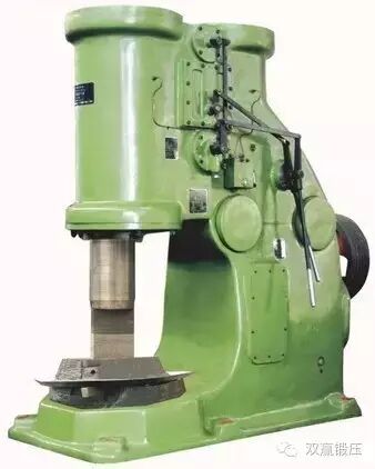

锻锤
由重锤落下或强迫高速运动产生的动能对坯料做功,使之塑性变形的机械。锻锤是最常见、历史最悠久的锻压机械。它结构简单,工作灵活,万能性强、使用面广、易于维修,适用于自由锻和模锻。但震动较大,较难实现自动化生产。
锻锤(图3)

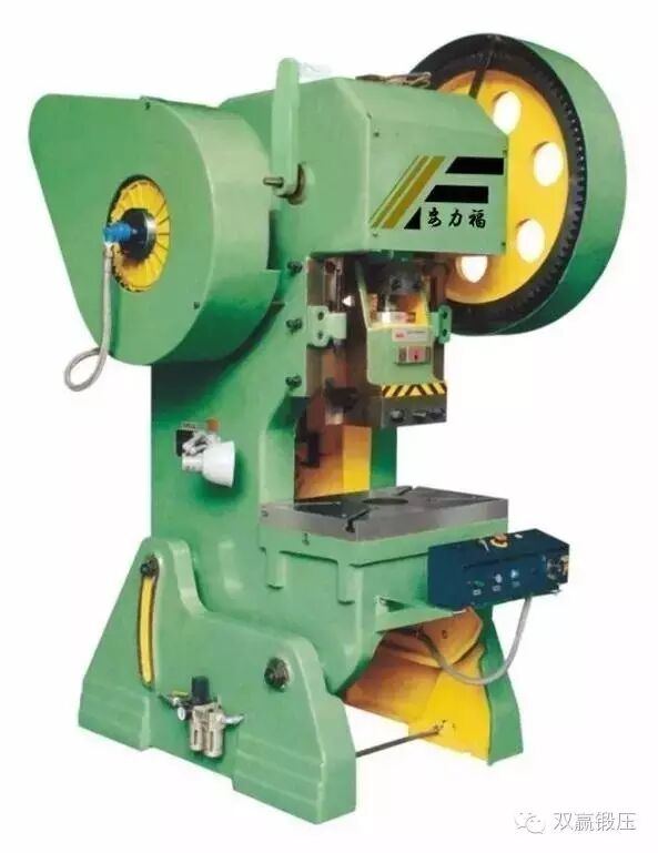

机械压力机
机械压力机用曲柄连杆或肘杆机构、凸轮机构、螺杆机构传动,工作平稳,工作精度高,操作条件好,生产率高,易于实现机械化、自动化,适于在自动线上工作。机械压力机在数量上居各类锻压机械之首。冷镦机等各种线材成形自动机、平锻机、螺旋压力机、径向锻造机、大多数弯曲机、矫正机和剪切机也具有与机械压力机相似的传动机构,可以说是机械压力机的派生系列。
机械压力机(图4)

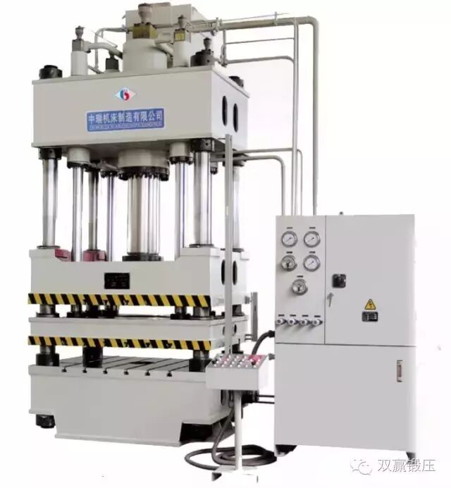

液压机
以高压液体(油、乳化液等)传送工作压力的锻压机械。液压机的行程是可变的,能够在任意位置发出最大的工作力。液压机工作平稳,没有震动,容易达到较大的锻造深度,最适合于大锻件的锻造和大规格板料的拉深、打包和压块等工作。液压机主要包括水压机和油压机。某些弯曲、矫正、剪切机械也属于液压机一类。
液压机(图5)

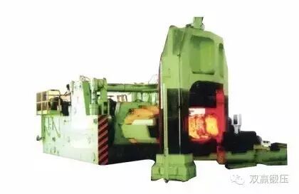

旋转锻压机
锻造与轧制相结合的锻压机械。旋转锻压机的基本传动方式与轧机相似。在旋转锻压机上,变形过程是由局部变形逐渐扩展而完成的,所以变形抗力小,机器质量小,工作平稳、无震动,易实现自动化生产。辊锻机、成形轧制机、卷板机、多辊矫直机、辗扩机、旋压机等都属于旋转锻压机。
旋转锻压机(图6)
