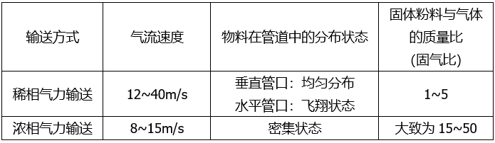

稀相气力输送与浓相气力输送的对比

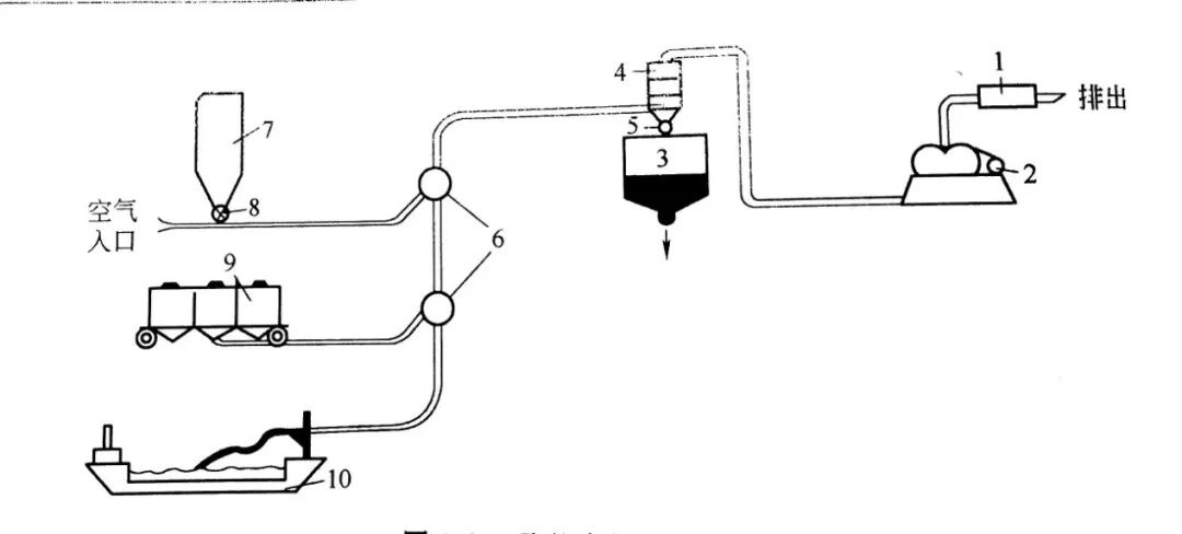

吸送式气力输送系统
吸送式气力输送系统
1-消声器;2-引风机;3-料仓;4-除尘器;5-卸料闸阀;6-转向阀;7-加料仓;8-加料阀;9-铁路漏斗车;10-船舱
特点:
系统较简单,无粉尘飞扬,可同时多点取料,工作压力较低(小于0.1MPa),但输送距离较短,气固分离器密封要求严格。

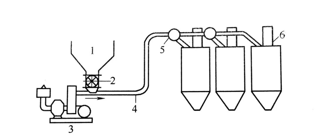

压送式气力输送系统
压送式气力输送系统
1-料仓;2-供料器;3鼓风机;4-输送管;5-转向阀;6-除尘器
特点:
工作压力大(0.1~0.7MPa),输送距离长,对分离器的密填充要求稍低,但易混入油水等杂物,系统较复杂。
压送式分为低压输送和高压输送两种,前者工作压力一般小于0.1Mpa,供料设备有空气输送斜槽、气力提升泵及低压喷射泵等;后者工作压力为0.1~0.7Mpa,供料设备有仓式泵、螺旋泵及喷射泵等。

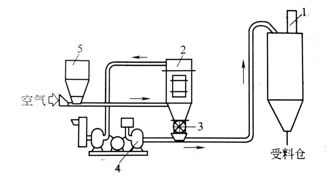

吸送、压送相结合的气力输送系统
吸送、压送相结合的气力输送系统
1-除尘器;2-气固分离器;3-加料机;4-鼓风机;5-加料斗

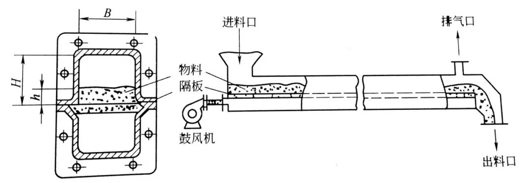

空气输送斜槽
空气输送斜槽属浓相流态化输送设备。它由薄钢板制成的上、下两个槽形壳体组成,两壳体间夹有透气层,整个斜槽按一定角度布置。
物料由加料设备加入上壳体,空气由鼓风机鼓入下壳体透过透气层使物料流态化。充气后的物料沿斜度向前流动达到输送的目的。
空气输送斜槽示意图
斜槽的优点:
  • 设备本身无运动部件,所以磨损的几率也大大的减小,耐用,设备简单,易维护检修;
  • 投资较少,运转中无噪声,动力消耗少,操作安全可靠;易于改变输送方向,适用于多点给料和多点卸料。
缺点:
  • 适用于小颗粒或者粉状非黏结性物料,若物料中的粗颗粒较多时,输送过程中会积累在槽中,累计到一定量时,需要人工排渣之后才能运行;
  • 须保证具有准确的向下倾斜度布置,因而距离较长时落差较大,导致土建困难。

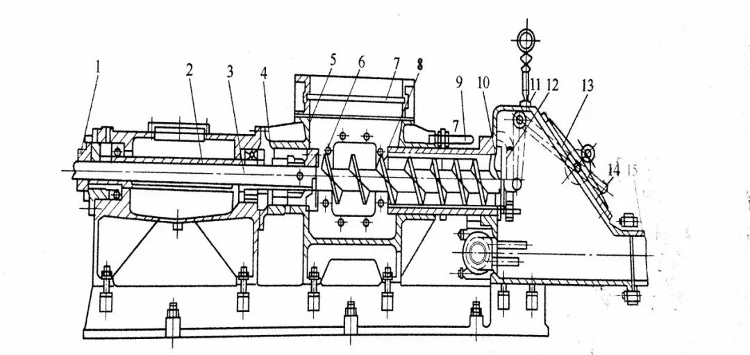

螺旋式气力输送泵
螺旋式气力输送泵示意图
1-轴承;2-衬套;3-主轴;4-防灰盘;5-加料管口;6-密封填料函;7-喂料平闸板;8-螺旋压片;9-料塞厚度调节杆;10-卸料孔口;11-重锤闸板轴;12-重锤闸板;13-检修孔盖;14-重锤杠杆;15-泵出口
优点:设备质量较轻,占据空间较小,也可装成移动式使用。
缺点:输送磨蚀性较强的物料时螺旋叶片磨损较快,动力消耗大(包括压缩空气和螺旋泵本身的动力消耗),由于泵内气体密封困难,不宜作高压长距离输送(一般不超过700m)

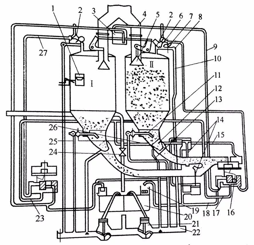

双仓式气力输送泵示意图
1-指示器;2-气阀;3-汽缸;4-进料管;5-进料阀;6,9,15-压缩空气管;7-过滤器;8-节流阀;10,11,13-充气管;12-喷嘴;14,24,25,26-阀门;16-电磁阀;17,18,23,27-空气管道;19-止逆阀;20-阻滞器;21-减压阀;22-压缩空气总管道;Ⅰ、Ⅱ——料仓
优点:无运动部件,运转率高,维护检修工作量较小,与螺旋泵相比电耗较低,输送距离长(可达2000m),输送中还兼有计量作用。

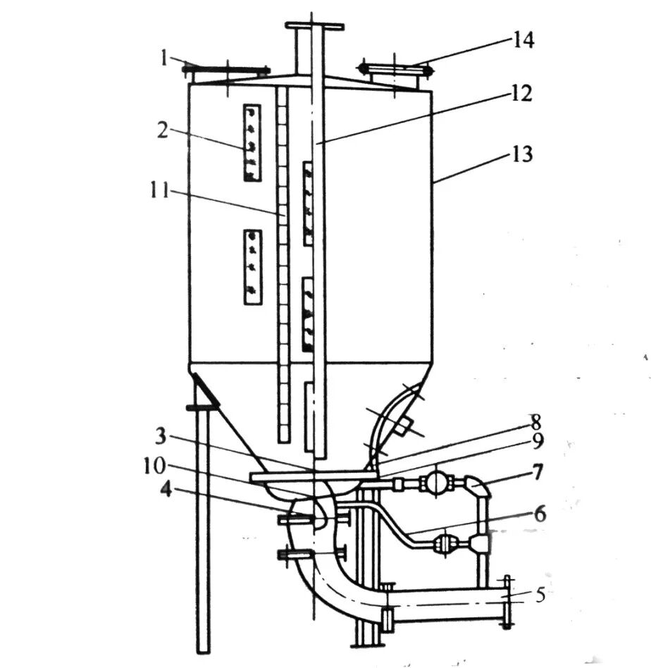

立式气力提升泵
立式气力提升泵的构造
1-进料口;2-观察窗;3-喷嘴;4-止逆阀;5-进风管;6-清洗风管;7-充气管;8-充气板;9-充气室;10-气室;11-料面标尺;12-输料管;13-泵体;14-排气孔

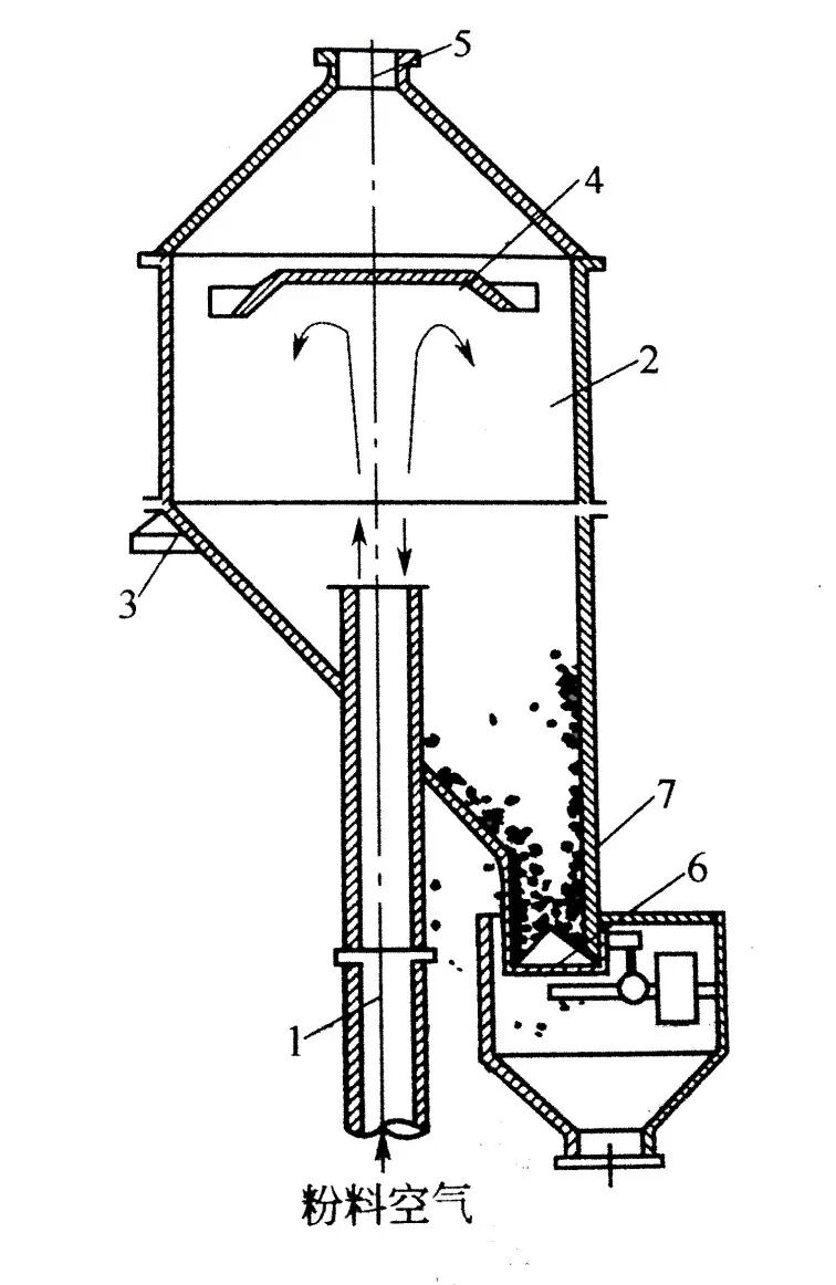

膨胀仓的构造
1-输料管;2-膨胀仓仓体;3-支座;4-反击板;5-排气管;6-闪动阀;7-粉料
