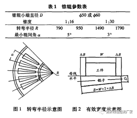

(4)GZT系列中转弯段的锥辊小端外径规定为φ50和φ60,锥度为1:16和1:30。
(5)转弯段机架内侧半径R,mm;规定由以下条件决定如图1和表1所示。
(6)转弯段角度有:30°,45°,60°,90°,常用45°和90°两种。
