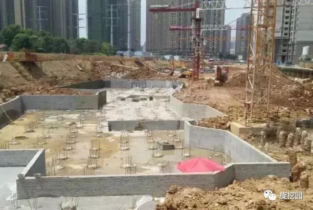

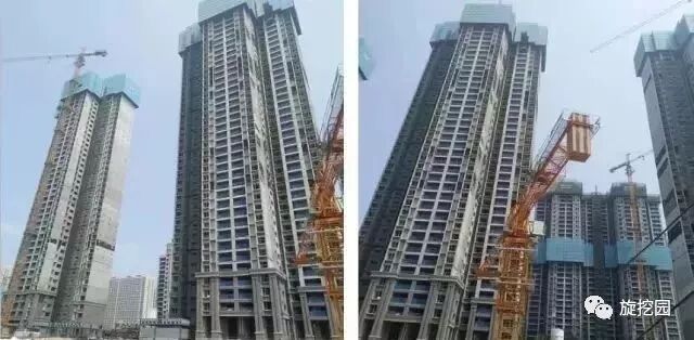

首先两张就是快要建成的单元楼
还没有破的桩头

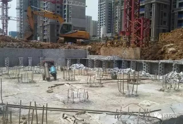

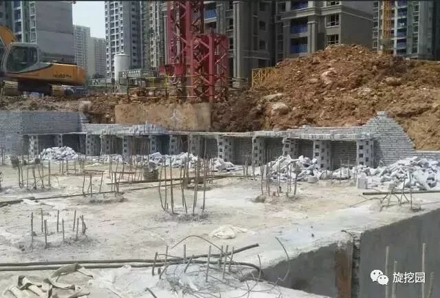

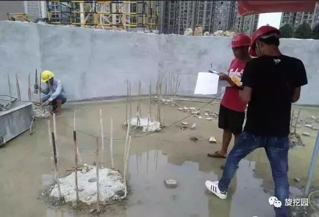

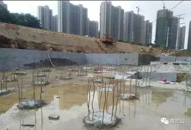

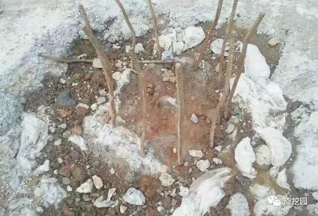

再来四张现场桩基础的图片,各位业内人士看看桩头处理的如何?现场环境管理的如何?

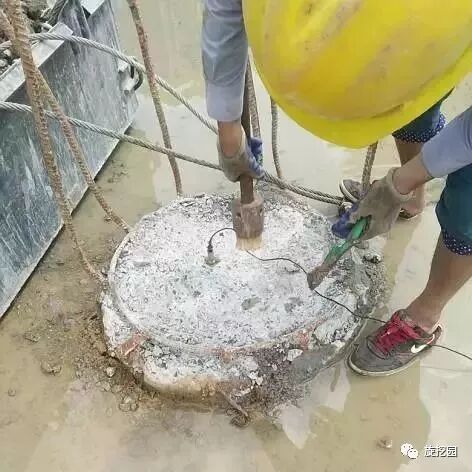

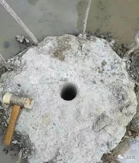

检桩之前首先要明确桩的龄期和强度。国标规定宜在成桩14天以后进行,并且至少达到设计强度的70%,不小于15兆帕。

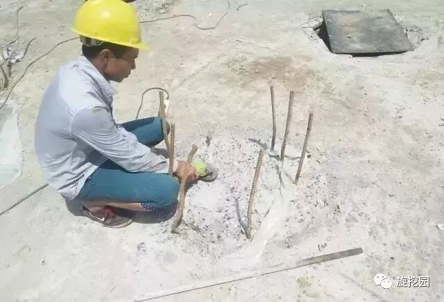

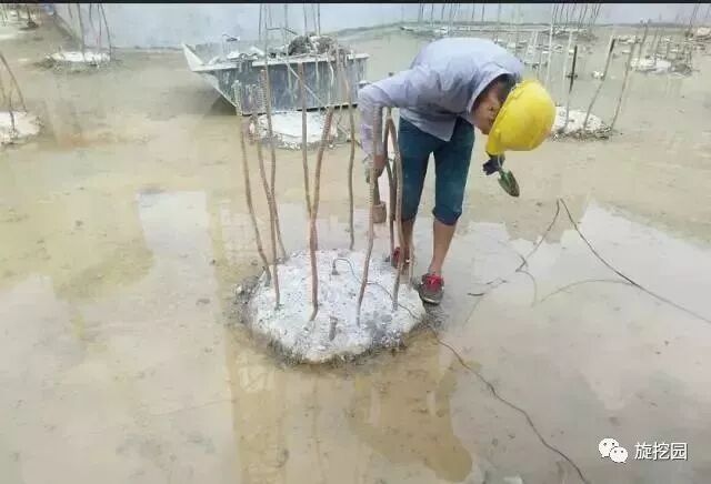

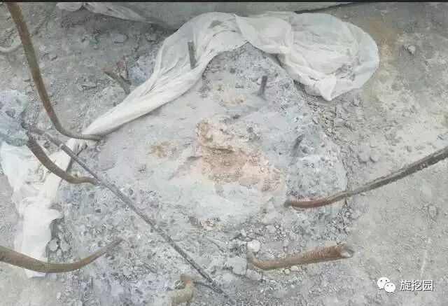

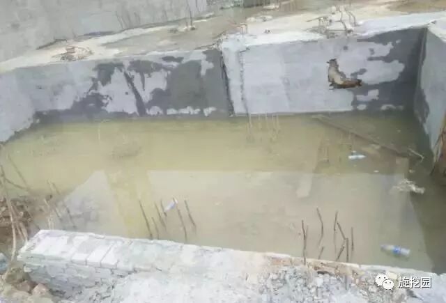

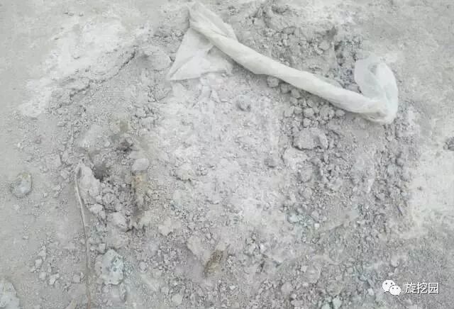

下面这三根桩,桩头虽然破了,但是处理的极其不严谨,桩面夹泥,浮浆,不密实的混凝土太厚,碎石子太多,不平整。这样是绝对不能检测的,必须让工人处理合格。

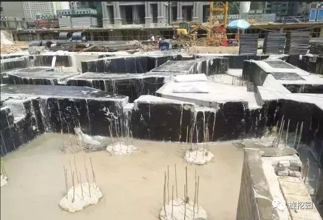

水都没抽干净。
坑里面有水当然不能检测,不然会对波形造成影响。

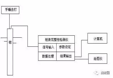

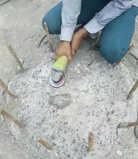

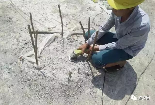

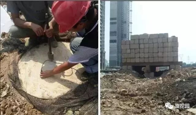

桩头的处理呢,一般是依据桩的直径大小决定测点的数量,直径小于800毫米设2个测点,800到1250设置3个测点,1250到2000设置3个测点。应将敲击点和加速传感器安装点部位磨平,保证在一个平面上,加速传感器最好是用黄油和桩面进行耦合。

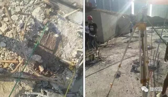

工人师傅处理桩头打磨的现场见证

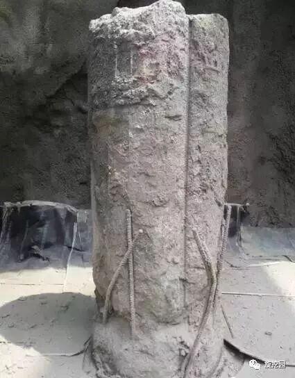

这根桩之前取芯过
基桩动测模拟图

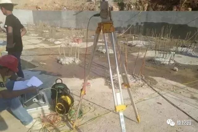

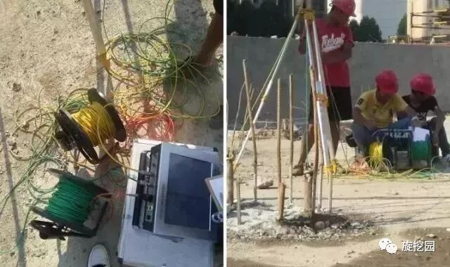

现场检测
试桩检测
试桩表面做的都是很平滑完整。另一根试桩在做静载试验。

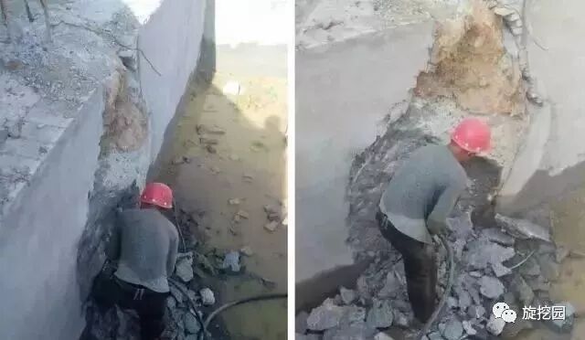

工人现场破桩
基坑做的防水

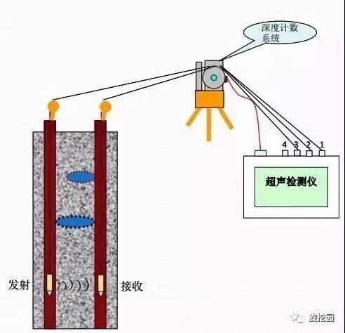

声波检测。
我们使用一套设备据说10多万。所以外出检测格外小心,搞坏了就把自己赔进去了。
超声检测模拟图。
