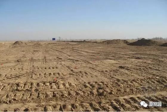

冲填土
冲填土指人为的用水力冲填方式而沉积的土。一般用于沿海滩涂的开发及河漫造地。冲填土有以下特点:
(1)颗粒沉积分选明显,在如你口附近开始沉积导致沉积出现明显的层理,粗颗粒沉降早,细颗粒沉降晚。
(2)含水量高,一般大于液限,呈流动状态。一旦停止充填其水分蒸发表面出现龟裂,若排水条件较差则冲填土颗粒,冲填土颗粒愈细,这种现象愈明显。
(3)早期强度很低,压缩性较高,这是因冲填土处于欠固结状态。冲填土地基随静置时间的增长逐渐达到正常固结状态。其工程性质取决于颗粒组成、均匀性、排水固结条件以及冲填后静置时间。

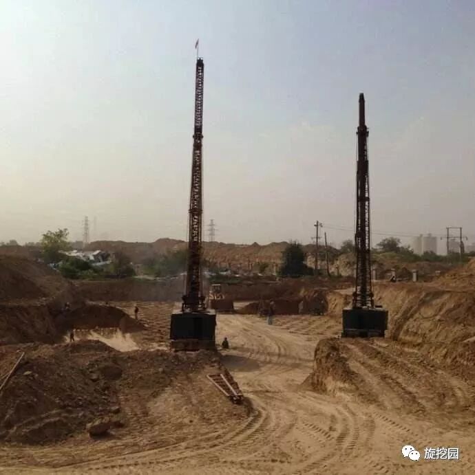

饱和松散砂土
饱和松散砂土在静力荷载作用下强度较高。但当出现振动荷载时,可能产生液化或大量震陷变形,甚至丧失承载力。原因是,在震动时使得颗粒位置错位,为了达到新的平衡点,产生的超静孔隙水压力瞬间值较高,有效应力降低。应对方式为提升土体密实度,防止土体液化。常用挤出法、振冲法等。

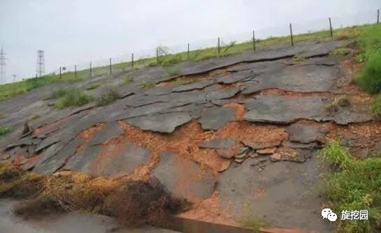

膨胀土
膨胀土具有很强的亲水性,并在吸水后体积出像膨胀现象。此类地基膨胀会对建筑造成很大破坏。膨胀土在我国分布在广西、云南、河南、湖北、四川、陕西、河北、安徽、江苏等地。膨胀土是特殊土的一种,常用的地基处理方法有换土、土性改良、预浸水,以及防止地基土含水量变化等工程措施。

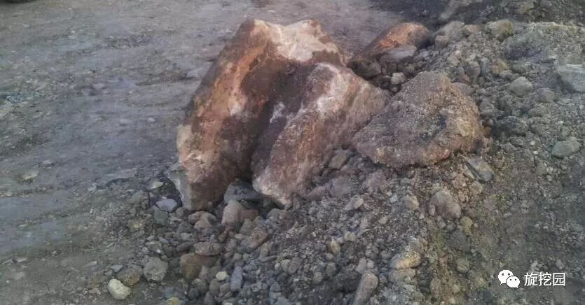

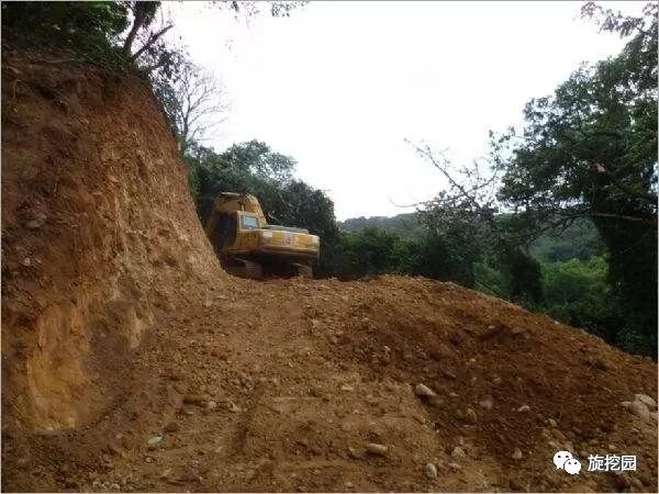

山区地基土
在山区中地质情况复杂多变,主要表现在为不均匀性及不稳定性。在场地中可能出现大型孤石,也可能存在滑坡、泥石流、边坡崩塌等现象。对建筑施工造成潜在威胁。在山区地基土体施工时要特别注意场地环境因素及不良地质现象。

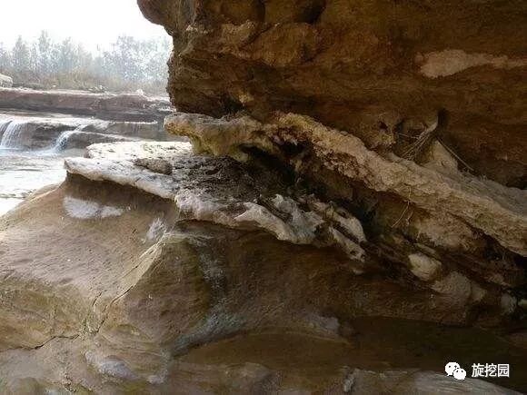

岩溶(喀斯特)
在岩溶(喀斯特)地区常存在溶洞或土洞、溶沟、溶隙、洼地等。地下水的冲蚀或潜蚀使其形成和发展,它们对结构物的影响很大,易于出现地基不均匀变形、崩塌和陷落。因此在修建结构物之前,必须进行必要的处理。
