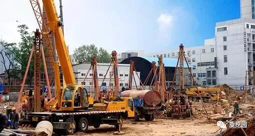

在工程施工过程中,需要进行灌注桩施工,因为灌注桩具有很多优势,它噪声小、施工时无振动、无挤土,尤其是城市里建筑物密集,尤其适用灌注桩具,所以灌注桩具在城市工程施工中应用广泛。
虽然灌注桩具有以上优点,但在施工过程中也容易出现一些问题,施工人员仍然需要小心谨慎!比如灌注桩施工遇见斜孔怎么办?为什么会出现斜孔?四点措施搞定
  为什么会出现斜孔?不外乎以下四点:
钻机未处于水平位置,或施工场地未整平及压实,在钻进过程中发生不均匀沉降。
钻孔平台基底座不稳固、未处于水平状态,在钻孔过程中,钻机架发生不均匀变形。
钻杆弯曲,接头松动,致使钻头晃动范围较大。
4
土层软硬不均,致使钻头受力不均,或遇到孤石,探头石等。
防治措施:
  (1)钻机就位前,应对施工现场进行整平和压实,并把钻机调整到水平状态,在钻进过程中,应经常检查使钻机始终处于水平状态工作。钻机平台在钻机就位前,必须进行安装验收,其平台要牢固、水平、钻机架要稳定。
  (2)应使钻机顶部的起重滑轮槽、钻杆的卡盘和护筒桩位的中心在同一垂直线上,并在钻进过程中防止钻机移位或出现过大的摆动。
  (3)经常对钻杆进行检查,对弯曲的钻杆要及时调整或废弃。
  (4)使用冲击钻施工时冲程不要过大,尽量采用二次成孔,以保证成孔的重直度。
