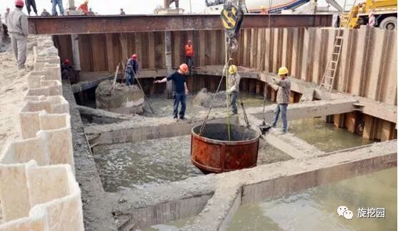

混凝土到场查看混凝土质量,混凝土坍落度,控制在180cm~22cm井口测量每罐车灌注中,水下灌注的粗骨料有严格的要求,粒径粗骨料用1—3cm,增加粉煤灰、缓凝剂,把初凝时间控制为3个小时前,如砼坍落度偏大,和益性差,就会出现离析,泌水现象,此砼若用在水下灌注中会造成砼在孔内无法翻滚,堵卡导管导致导管无法下沉,至达到出埋深造成断桩。影响桩的质量和使用,此工程由于是两个搅拌站,商砼和自搅拌砼,用商砼时特注意搅拌到整桩灌注完的时间决不能超出混凝土的初凝时间,自拌砼相同之处主控坍落度,及配合比。
(三)封底和导管的控制。
1、导管悬空按规范要求30cm~50cm,在桩径大于1m时,悬空控制到30cm,小于1m时,可控制到50cm,导管连接处的密封随按随控有破损立即更换丝扣是否拧紧,以免在灌注时渗漏造成断桩。眼观和耳听。
2、封底时本工程采用两种密封法,一种挡板法:这种方法需要计算出导管悬空后砼用量在一斗下去后能埋深导管1.5m以上连续灌注。灌注时封底中不宜提动导管,影响砼下降速度造成反冲力,封底不到位现象。一种球胆密封,此方法必须满足在砼能快速送进的情况下操作,球胆大小小于导管内径2cm,不宜用硬皮球和脆性大的球代替,硬皮球可能密封不了导管形成排浆干净,影响混凝土质量形成夹层,脆性大的球在砼接足时就破裂造成反浆无法封底。
3、浮笼现象,在灌注时导管埋设过深,速度过快在砼上到钢筋笼底部未减速发生浮笼现象,其次砼坍落度过小在灌注中也会造成钢筋笼上浮。处理方法,测定砼上升面,计算导管埋入深度,快速提起导管2~3m,缓慢下落,反复数次。
4、拆卸导管,在每罐砼下灌时一定作好砼上升高度,计算导管埋深深度,用测绳测,导管埋深2~6m为宜,每灌注一车砼取一次砼上升数据并做好记录。计算出每次折出的导管长度,导1、导管悬空按规范要求30cm~50cm,在桩径大于1m时,悬空控制到30cm,小于1m时,可控制到50cm,导管连接处的密封随按随控有破损立即更换丝扣是否拧紧,以免在灌注时渗漏造成断桩。
5、水下砼灌注时间控制。砼初凝时间一般控制在3h以内,以第一车下灌搅拌时间作为灌注时间控制。如砼达到初凝灌注时间再灌会引起砼无法下灌,孔内砼面翻滚不动,堵塞导管,新砼和孔内初凝砼凝固连接处出现冷缝形成断桩。
6、断桩处理,如果在灌注中出现断桩,根据设计要求满足受力的情况下,浅处可以进行接桩处理,如深处断裂无特殊要求在设计满足下,可邦桩,不能满足设计规范要求的情况下又不能移动桩位的条件下原桩不动进行重新钻桩。
