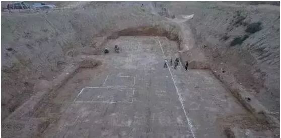

基础超挖有两种情况:局部超挖和普遍超挖。
对于局部超挖,一般是由不良地基引起,主要有5种处理方法:

对于普遍超挖,主要是因勘察做得不到位或错误引起(因持力层选取和基底埋深,均根据地质报告得来,若与实际情况不符,自然是勘察的问题;或者在实际施工中的测量失误造成)。对于这种情况,可采取两种处理方法:
普遍回填
普遍回填,也就是利用一定的回填材料,整体回填至基底标高即可。因为是整体回填,只要用的是单一材料(一般的材料都可),比如砂石、灰土、粉质粘土等。
回填的关键问题是:强度和变形,因是整体的回填,故变形宜满足,只要强度能满足就没问题,若是局部回填,就必须考虑回填材料和原土压缩模量的匹配,基不能相差太多。
此法存在的问题是,若普遍超挖的不多还可,若超挖较多,回填材料用量过大,造价太高。这时就没有用下面的第二种方法方便快捷,但第二种方法需考虑几个问题。
降低基底标高
降低基底标高,实质是加高了底层的层高。这里就要分析三个问题,若这三个问题都可以解决,就可采用此法,降低基底标高,同时柱子相应伸长。
需要解决的这三个问题是:
1、基处埋深加大,地基承载力增加;
2、基础的覆土深度增加,对地基承载力有削弱作用,原基础底面积够不够;
3、底层层高加大,原电算是否能过(底层层高一般从基顶算起)。

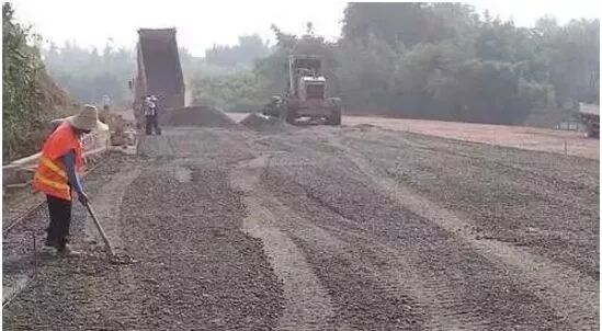

基础超挖级配砂石回填实例方案
原因
我方在高程测量时出现失误造成XX楼基底局部超挖(超挖面积约为950m?,超挖最深处为0.75米)。通过与地基处理设计单位及地勘单位沟通,拟采用:戈壁土分层(不大于300mm)碾压回填至基底标高,压实系数为0.97的处理方法,我单位保证处理质量并经压实度试验合格后进行下道工序,由此产生的相关费用及工期的延误我方自行承担。
主要施工方法及施工注意点
1、基槽沙石的回填和拖运
1)、施工运输道路在基坑的东边,回填时自东向西进行回填。
2)、回填基槽时,由于基坑高差太大,大型机械无法进入基坑,为方便运送砂石的机械出入,须在东边打1:5坡度进行压实。
3)先用卷尺测量铲车和手推车的尺寸,算出体积,按车辆承载的体积比3:7进行回填,回填厚度不超过300厚级配沙石,用挖土机进行碾压(挖土机履带凸凹不平),使沙子充分填补石子空隙。
4)在电梯井和周边,大型铲车无法回填和碾压的部位,用人工手推车和打夯机进行回填。
2、操作工艺
1)工艺流程
基槽底清理→运送沙石→分层铺摊→挖土机的碾压→静载试验→修整找平验收
2)回填砂石应分层铺摊,级配沙石回填用挖土机进行碾压,碾压时需洒水使砂子充分填补石子空隙,达到压实系数。回填的砂石每层至少碾压三遍,碾压时挖土机的履带应压前次的一半,次次相接,行行相连。如需要分层分段夯实时,交界处应回填成阶梯型,梯形的高宽比为1:2,接茬应垂直切齐。回填时,为防止周边松软,用人工夯实。沙石每层夯实时,对于打夯机无法夯实的地方(电梯井、外边缘)采用人工夯实。回填砂石完成后,应在表面拉线找平,超高的用铁锹铲平,低的补填碾压。每天收工应注意天气变化,及时做好排水措施。砂石应当日铺填碾压,以防隔日遗漏碾压。人工夯实远不如挖土机碾压的系数,为了保证回填砂石的质量和基础的柔韧稳定性,采取满槽回填,在垫层以外600处,向下呈45°放大回填。周边采用素土,人工回填夯实至回填级配砂石同标高。
静载实验
根据基础验收五方会审的内容和图纸的要求,回填基槽应做静载试验,不少于3个点,回填后地基承载力特征值不小于180KPa。
