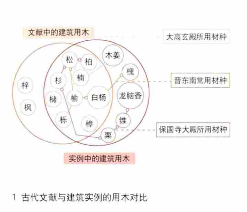

总的来说,文献之中建筑用木的材种范围随着时代的发展而渐渐扩大,主要用材有松类、柏类、樟类、梓、楠、杉、白杨、榆、枫、槠、栎等。通过对各材种特性的了解,反推其材性的共同之处,应该就是古人建造选材的标准所在,其原则可归纳为 5点 :干端伟、高耸直、径丈余、质坚实、性耐腐。记录在案的择木理论和原则切实地指导着实际工程的建设,对现存遗构进行材种鉴定后发现,建筑实例中的用木与文献所记的材种范围高度重合[8-10](图1),而文献之胜,在于展现了古人对材料性质的认识与运用的思考。因此,二者结合,能够更深刻地理解营建初步材种选择的渊源。

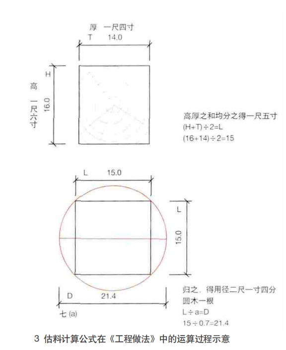

解木方面的记载,以《工程做法》为详。《工程做法》全书体例,首先对各种等级的建筑类型所用到的主要构件定下尺寸计算方法,再集中在卷四十八“木作用料”中对各构件的下料方式详细说明。以备解锯的木材有圆木和橔木两种。根据《三省边防备览》对于木厂粗加工的记载,圆木和橔木各有尺寸上的偏重 :圆木对长度有要求,“圆木长自二丈数尺至三丈外不等,无四五丈者,围圆自三四尺自六七尺不等”,所用树种为松木、杉木等长直树;而橔木对围圆有要求,“如树有五六尺至七八尺围圆者,用锯解作橔枋,长至八尺至丈三尺为止”20),橔枋之树多用径粗的杂木,如椴木、桦木、黄肝、桃红、艾叶杉、茨楸、银杏等。因圆木和橔木各有所长,在《工程做法》中除去圆形主要构件如柱、戗木、檩用圆木以外,凡长一丈以内的方形构件,如梁、枋、垫板等基本都用橔木锯解,长一丈之外,才用到圆木。与《营造法式》灵活却模糊的条文相比,《工程做法》直接规定了各构件尺度、用料多少,精确到分,虽失了变通,但操作的指导性相当明确,文中的解割术可以概括为一则估料计算公式 :
注 :据《工程做法》记载,方径系数 a随构件各有不同,分 0.7、0.72、0.75、0.8四种。
这一计算公式直接提供了清代工程取材的方法。而公式内的方径系数a在前人研究中被称为“出材率系数”21)[14],其实不然,《工程做法》虽未明确这一系数的具体名称,但它的作用却相当明显,提供的是方材求圆径的长度折算比例 (图3)
真正的出材率,还需要用面积公式进一步推算,即
注 :此公式针对的是正方形解材,有些材方是长方形,出材率只能大致估算。

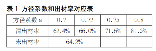

假定宋代解材是以《法式》中所记录的圆径内取方的计算方法“圆径内取方,一百中得七十一”[6],估算出材率在 64.2%。与清代相比,介于方径系数 0.7 和 0.72 的出材率之间 (表1)
低于采用其他方径系数的解材方式。但是,宋代的做法已是圆径内取整方的极限值 ( 在宋清皆不考虑余材利用的情况下 ),那么清代的解材方法,又是怎么突破这一极值的?回答这一问题还需回到《工程做法》原文,分辨各构件解材方式和构件本身的关联性 ( 表2)。
表2即是梳理卷四十八出现的所有构件类型的圆木解锯方法所得,纵览表格有两点发现。第一,宋《营造法式》强调的“就材充用”原则,清代解木时并非严格遵守,而是有所放宽。除去顺望板、山花板等因材料断面高厚比相当大而必须使用大料锯解以外,像圆椽、边梃、转轴等小而方的构件也用圆木整取而后拆分。这类构件用圆木锯解的可能原因有二,一是整取有利于量化生产,省去了木料加工的部分步骤 ;二是这类构件尺寸较小,即使四根并一根地整取,用到的圆木尺寸也有限,如边梃每根宽四寸五分、厚三寸八分,圆木尺寸一尺一寸五分、直径约为 36.8cm,转轴每根宽二寸四分、厚二寸,圆木尺寸六寸一分,直径 19.52cm,在圆木之中也算不得大料。但这种大木小用的锯解方式确实也存在改进空间,譬如圆椽,直接求取 1/4 圆弧的最大相切圆,比书中先求圆椽之方的方法更经济合理。
第二是方径系数与构件之间存在匹配关系。从表上看,只有方径系数是0.7的解锯方式,才能得到完整的方木,方径系数大于0.7 的,解锯的方木皆有或大或小的缺口。但不同的方径系数适用于不同的构件类型,0.7的最多,是完整取方,用于各种枋、垫板、下槛、草架柱子以及圆椽的取材上,这些构件都要求是方整材 ;0.72 的主要用在小木作上,缺口非常小,近乎不计;0.75用于梁、瓜柱、上槛、托泥、连楹,缺口呈现四面抹角状,恰好与这类构件四边抹角的圆润外形相适应;0.8的最少,用在顺望板、山花板等大量生产的板材上,偶有某件缺角并不妨碍整体拼接。由此可见,清代的出材率虽因缺口的存在,从数学公式得出的数据上有出入,但也正因缺口的巧妙利用,同样达成了高出材率的效果。锯材时不是僵化地求整尺寸,而是能够充分考虑到后续构件的用途和尺寸最大化地圆木求方,既能节省材料,又可以减去后续抹角加工的些许工序,可谓一举两得。

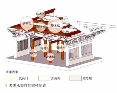

然后,在大木构架中有进一步细化的树种分类配置。主要是根据构件各自发挥的作用而有不同要求,其中承重和耐腐是比较突出的两种,直接关系到建筑的使用寿命。按文献所记,承重构件不能用速生材23)[11]645,而要选用像松柏柟栝这种被反复褒赏的栋梁之材24)[2]1793。在实际工程中亦反映了这种用木规律,透过古建筑树种配置的现代鉴定研究,能够更深入地体悟古人用木的心得。例如北京故宫武英殿建筑群 (图4)。

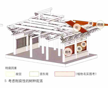

武英门几乎所有承重构件都用了力学强度较大的落叶松和硬木松,武英殿的主要承重构件—柱、三架梁、五架梁,以及承重强度比较大的顺梁、采步金等,都以落叶松最多,比较次要的承重构件如檩、瓜柱等主要用软木松。落叶松的力学强度和密度都要优于软木松。后殿敬思殿主要承重构件在落叶松外出现了4根软木松柱子,次要承重构件软木松为主,落叶松很少。这种配置规律说明了当品质佳的木材不敷使用时,会根据同一栋建筑中构件承重和位置不同进行择选,优先用于最主要的承重构件,同时也考虑不同建筑的重要性,首先保证重点建筑的用材质量 [17]。容易受到雨水浸淋的部位,是最易腐蠹的薄弱环节,因而产生了防腐防虫的需要。防腐处理措施很多,选择耐腐的材种是最直接的办法 (图5)。
《植物名实图考》就记载了门扇等外围护界面用椵木,因“椵木质白而少文,微似杨木,风雨燥湿,不易其性,北方以作门扇板壁”[7]802。晋东南晋城市的游仙寺老角梁和门框都用到了与椵木性质相似的杨木和枫杨[9]。古代工匠在实践中认识到杉木在空气中难腐,柳木、柏木、红松埋于土中难腐,故南方民间有“水浸千年松,搁起百年杉”的俗语。故宫的椽檩和望板多用杉木,脊椿用柏木,角梁和门窗用樟木,都是从防腐防虫的需要出发的因材致用 [18]321。

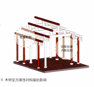

第二条原则反之,充分考虑木材的受力性质对构架的影响 (图6)。
即使同为主要结构受力的构件,因使用方式不同,也有不同的处理手法。清末《古今秘苑续录》记载了若干起造详细规则,是获取当时工匠营建经验的不可多得的文本资料,从厅房、轩屋等字句可推知其作者所记地区大致位于江南。其中提到,由于木材“横担千,竖担万”的材料性能,“桁宜肥,柱不妨稍瘦”,与“肥梁瘦柱”的匠谚意义相通。桁、柱的肥瘦有时并非一概而论,而要根据具体位置再行增减。最具代表性的是柱子尺寸,书中记载“四檠柱担力重,宜肥且壮观。檠柱若瘦,则通身减色,唯后檠柱可略瘦耳"[19],在苏州卫道观山门、三清殿以及无锡小娄巷中,皆存在内步柱柱径大于檐柱的现象。
