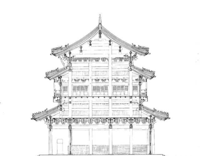

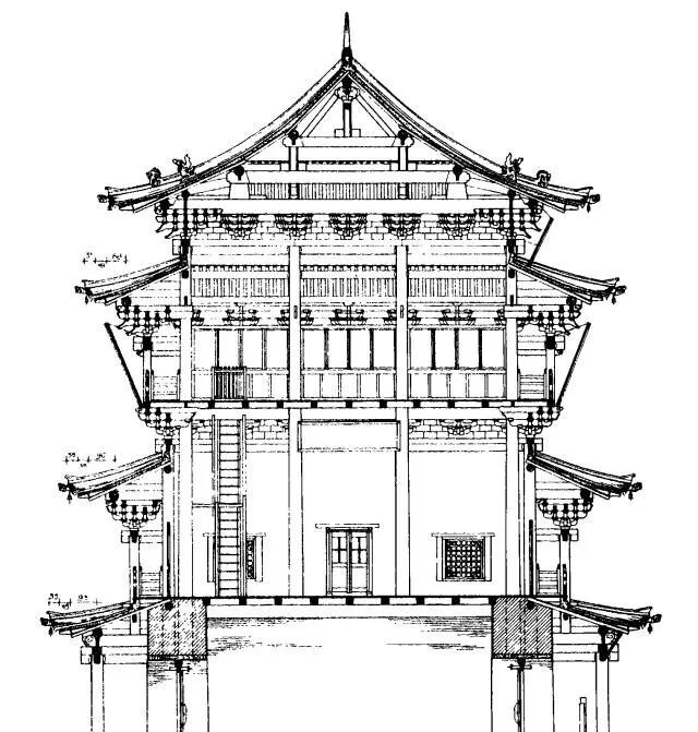

说到古代楼阁,流传下来的可谓灿若星辰,虽然现在此类建筑名称或为“楼”或为“阁”,或都统称为楼阁,而不作区分,但在早期,“楼”与“阁”是有区分的。陈明达先生认为楼阁即为多层房屋,且“屋上建屋为楼,平座上建屋为阁”。而一些重檐建筑有两重甚至三重檐,外观上与楼阁比较相似,但在建筑学上来说,楼阁是有二层乃至多层活动空间的,有承重、楼板、楼梯等构架要素。本期推送就为大家梳理古人这些多层建筑的形制和结构。

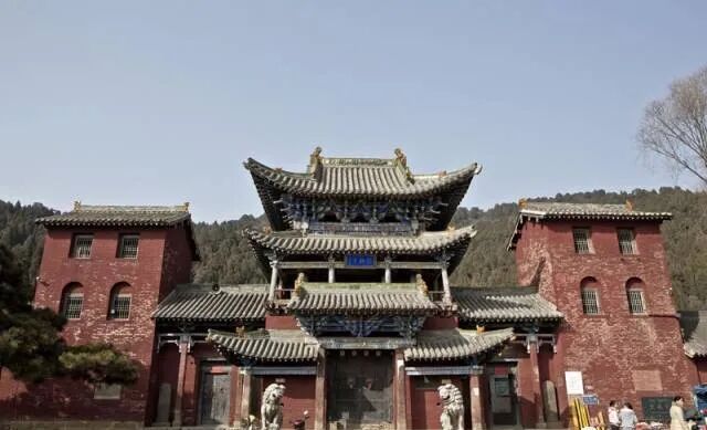

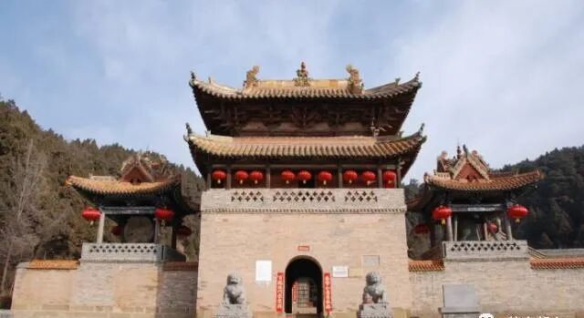

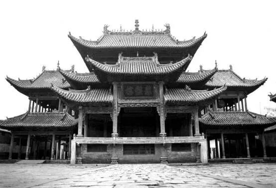

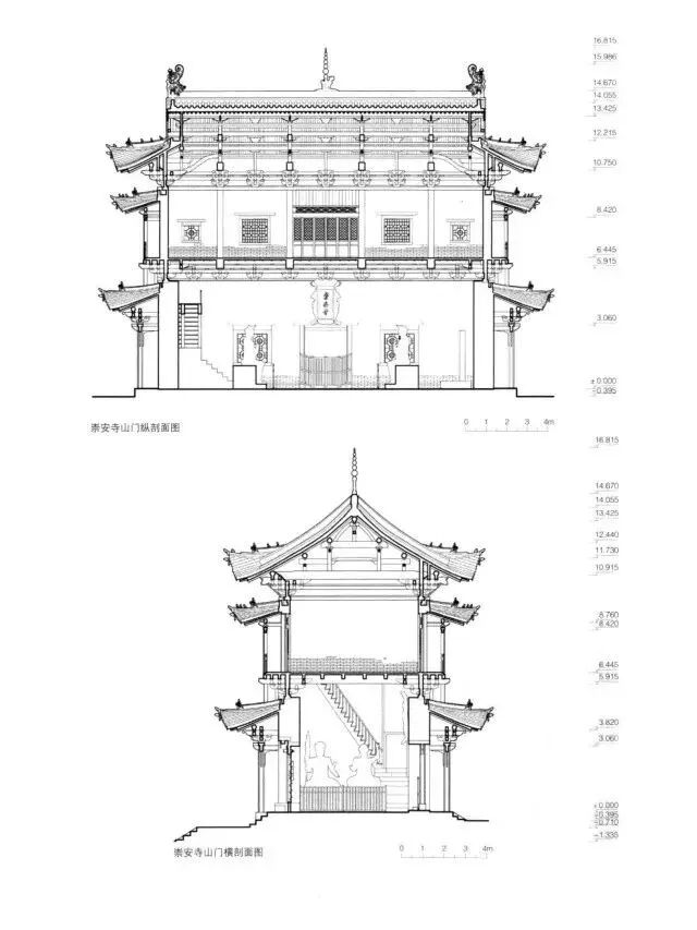

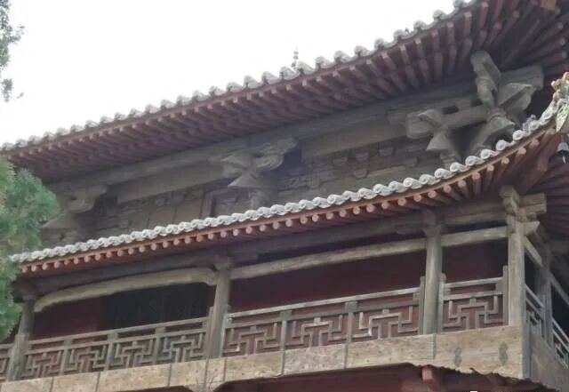

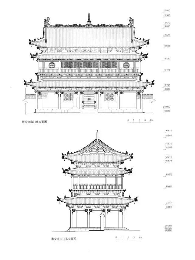

(1)陵川崇安寺山门
又名古陵楼,山门内布置四大天王与弥勒等塑像,兼作天王殿。古陵楼面阔五间,进深三间,二层三檐歇山顶,琉璃剪边,钟鼓楼并峙左右,三座楼阁在寺前高台上一字排开,气宇轩昂。古陵楼青石门框上有“嘉祐辛丑六月三日”题记,但现山门楼则为明代重修。

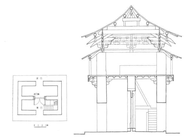

山门为金代建筑,面阔三间,进深六椽,重檐歇山顶,二层带平座,底层中间安双扇板门。明间有宋代青石门框,两侧各有掖门一道。

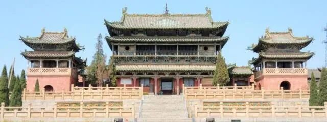

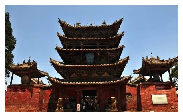

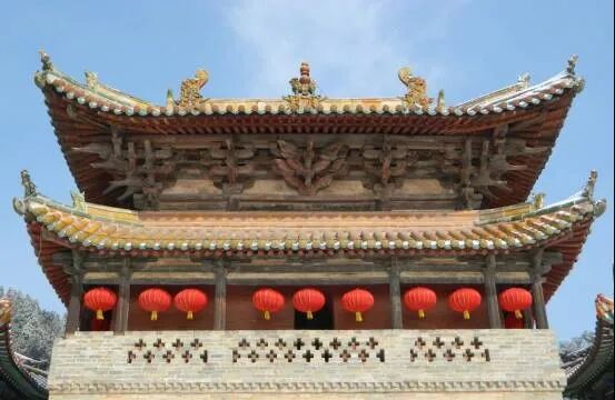

(5)长治南宋村玉皇观五凤楼
五凤楼始建于元代,明清两代曾多次重修,现存属元末明初之风格。面阔三间,进深三间,平面呈正方形,两层五檐歇山顶,上下檐长度相等,在附檐下做垂莲花柱。出檐深远、四角翼飞,寓意五凤展翅之意。二、四层为虚层,三层檐支出平座,与楼内二层楼板齐平,为一实层。

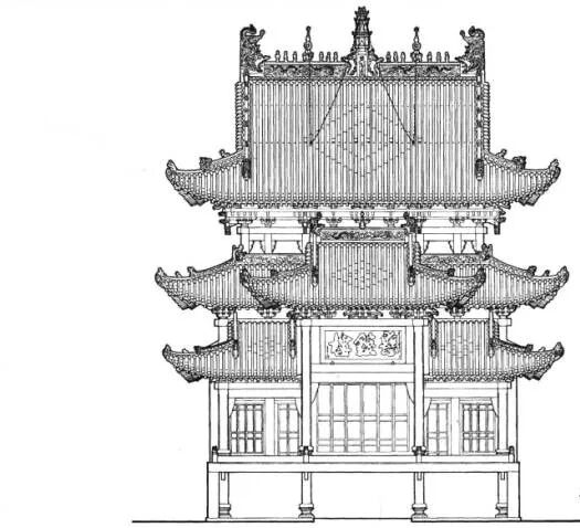

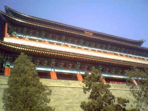

(1)北京正阳门

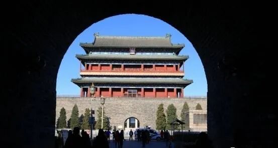

正阳门作为北京内城的南门,不仅是北京城的正门,也是明清两代的国门。现存正阳门为八国联军侵华后重建,正身面阔七间,进深三间,周围廊。正阳门上下两层,重檐歇山三滴水,灰筒绿瓦琉璃剪边。楼身宽36.7米,深16.5米,高27.3米,各项规模都居北京城门之最。

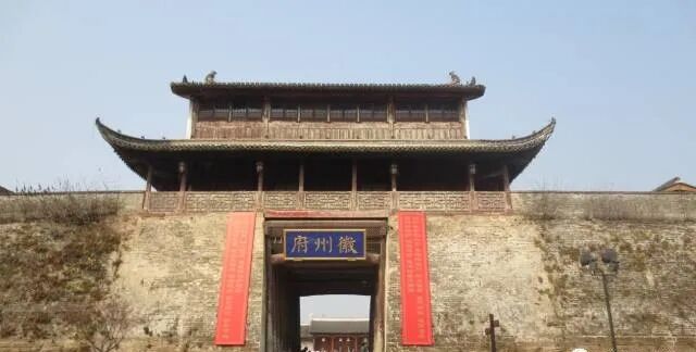

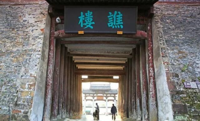

(2)歙县南谯楼
南谯楼始建于隋代末年,宋、明二代多次重建,如今的歙县徽州古城南谯楼,是国家文物局于1997年拨款重建的。南谯楼三重三开间,高约20米,宽约15米,进深约10米,为砖木结构,悬山顶,重檐高脊,紫墙青瓦。南谯楼下门阙宽4.5米,与明清流行的拱券门洞不同而是采用“排栅柱”,左右各有木柱13根,每根柱围1米多,均呈10度左右斜倚墙壁,用以支撑大梁。南谯楼中门阙门扇隐去二根,只显出二十四根,所以当地人又称它为“二十四根柱”。古时,楼上置有铜壶,用以滴漏定时,还有鼓具和观测星象推算历法的仪器。。

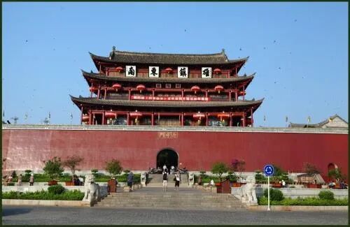

(3)建水朝阳楼

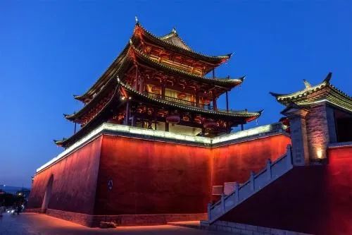

朝阳楼即建水东门城楼,建成于明洪武二十二年(1389年)至今六百余年。建水城原有四门,东叫迎晖门,南叫阜安门,西为清远门,北为永贞门。明末,西南北三楼毁于战火,仅存东城楼。朝阳楼面阔七间,进深三间,重檐三滴水歇山顶,城楼通高24.45米。

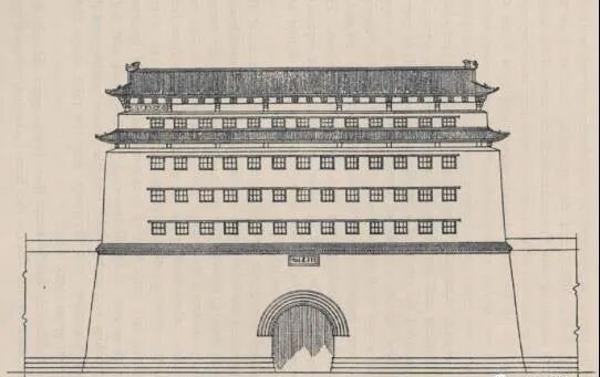

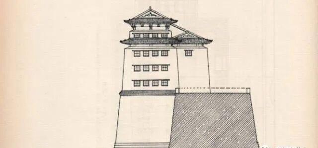

(4)正阳门箭楼

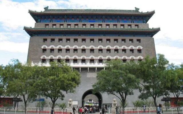

正阳门箭楼屹立于正阳门城楼正前方,与城楼一样几经兴废,光绪二十六年(1900年)八国联军侵华,箭楼化为灰烬,现今的箭楼正是此后再次重建的。箭楼通高35.94米,重檐歇山顶,灰筒瓦,绿琉璃剪边。箭楼东、南、西三面开有四层共82个箭窗,北侧则为抱厦五间。
八国联军侵华焚毁前的箭楼:
现今的正阳门箭楼:

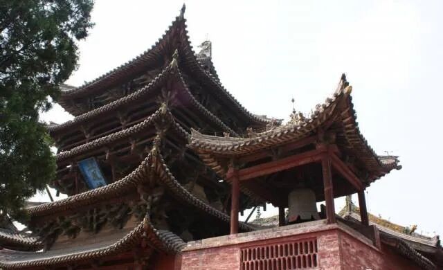

钟鼓楼这一建筑形式最早是在宫殿中出现,授时报警之用,至明清时期则在宫殿中消失了。与此约略同时,城市空间中的钟鼓楼也已出现,但直至元代,都不是单独设置,而是将钟、鼓设于市楼、谯楼、城楼之中。钟楼在寺庙中出现比较早,这点在很多唐代敦煌壁画中就可以明显看到,而鼓楼在寺庙中出现则要晚的多。而寺庙中钟鼓楼对峙则要到元末明初才形成制度。虽然现今很多古城已然消失,但仍有不少城市钟鼓楼留存了下来,其中首推北京与西安。而寺庙钟鼓楼因寺院众多,而被更多地保存下来。

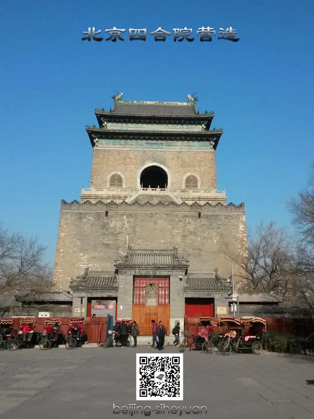

(1)北京钟楼

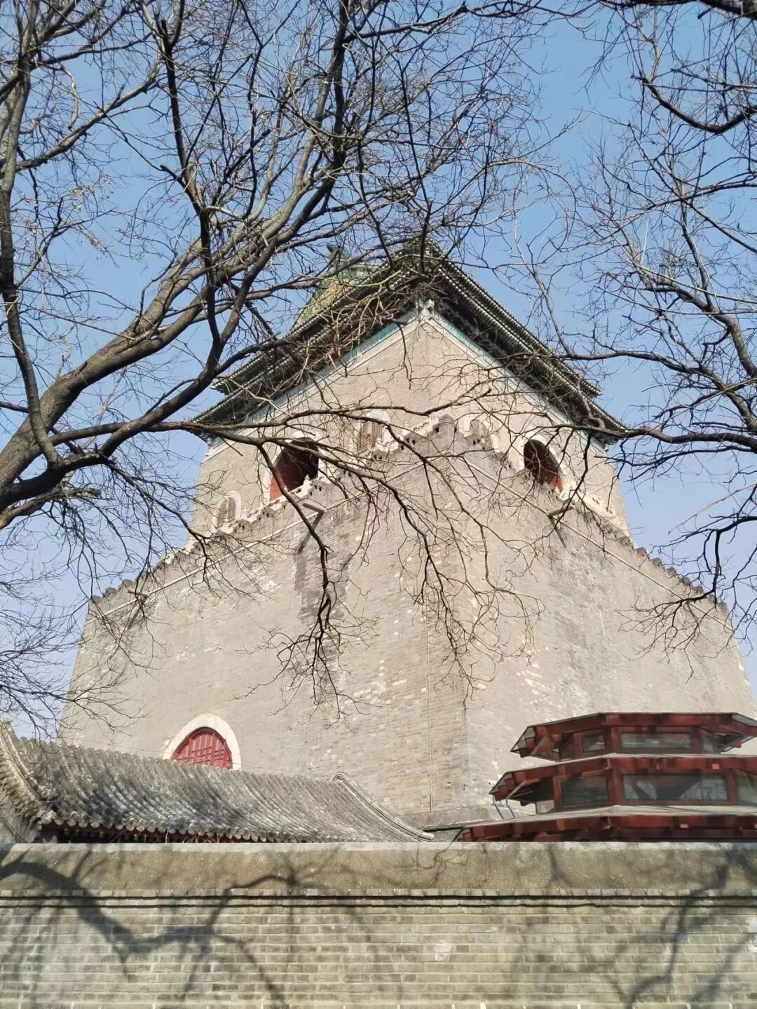

钟楼原建于明永乐十八年(1420年),后毁于火,清乾隆十年(1745年)重建,十二年(1747年)竣工。吸取了木结构建筑易遭火焚毁的教训,重建的钟楼为砖石拱券结构,楼身为正方形平面,重檐歇山顶,黑琉璃瓦绿剪边,通高47.9米。楼身四面当心开拱券门,左右对称开券窗,窗上安设石刻仿木菱花窗。钟楼内正中位置安八角形木框架,其上悬钟。该钟铸造于明永乐十八年,钟通高7.02米,最大直径3.40米,重约63吨,为目前我国发现最重的铜钟。

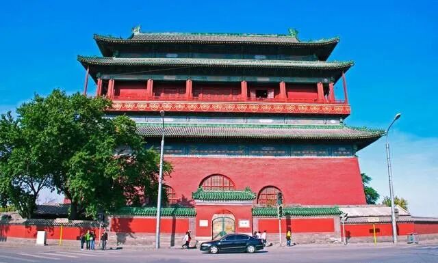

(2)北京鼓楼
位于中轴线钟楼之南,与钟楼相对,坐北朝南,重檐三滴水歇山顶,灰筒瓦绿琉璃剪边。平面面阔五间,34米,进深三间20.4米,外带周围廊,通高46.7米;城台(下层)外显面阔七间,进深五间,内部为拱券结构,前后各有三座券门,左右各一券门。鼓楼二层内原有主鼓一面,群鼓二十四面,现仅存一面主鼓,鼓高2.22米,长2.25米,腰径1.71米,鼓面直径1.40米。

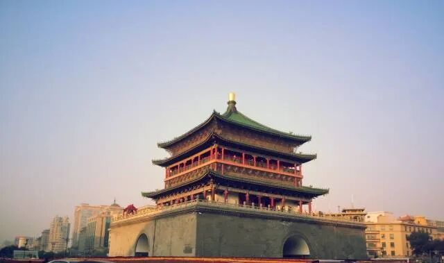

(3)西安钟楼
建于明太祖洪武十七年。初建时,地址在今广济街口,唐长安城的中轴线上,与鼓楼对峙。明神宗万历十年(公元1582年)由巡安御使龚贤主持,将钟楼整体迁移于今址。钟楼自地面至楼顶高36米,由基座、楼身和楼顶三部分组成。基座每边长35.5米,高8.6米,全部用青砖砌成,四面正中各有高为6米的十字券洞。钟楼主体重檐三滴水四角攒尖顶,覆绿琉璃瓦。

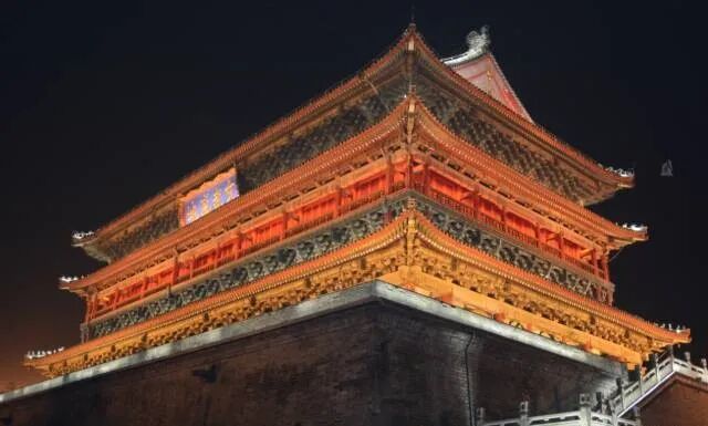

(4)西安鼓楼
始建于明洪武十三年(1380年),立于高大的长方形台基之上,为砖木结构,通高34米。高台砖基座东西长52.6米,南北宽38米,高8米。基座南北正中辟有高宽均6米的拱卷门洞。鼓楼主体面阔七间,进深三间,周围廊,重檐三滴水歇山顶,灰筒瓦屋面,绿琉璃剪边。各层斗栱形制与钟楼相仿。

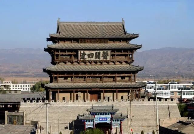

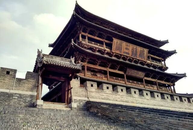

(5)代县边靖楼
边靖楼位于代县城中心, 边靖楼系明朝代州城的鼓楼,又称谯楼。初建于洪武七年(公元1374年),由当时的将领唐胜宗、陆仲亨主持修建。明成化七年(1471年)毁于火灾,成化十二年 ( 1476年) 重建,并增扩台基,即现今边靖楼的规模体量。清代又分别于雍正十一年( 1733年)、 嘉庆二十三年 ( 1818年)、道光二十七年 ( 1847年) 及光绪二十六年 ( 1900年)进行了四次修缮。
边靖楼台基高8.92米,长45.1米,宽35.97米,石券门洞纵贯南北。楼身三层四重檐歇山顶,灰筒瓦屋面,通高26.39米;每层皆面宽7间,进深5间,通面宽27.83米,通进深17.77米。楼上高悬“声闻四达”、 “威镇三关”、 “雁门第一楼”三块大匾,在城外塞外崇山峻岭的背景下更显雄浑壮阔,气势不凡。

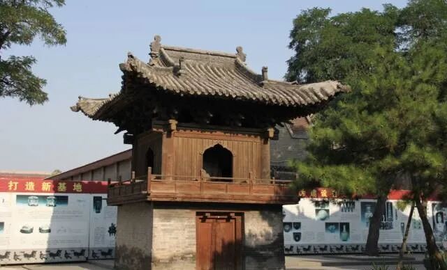

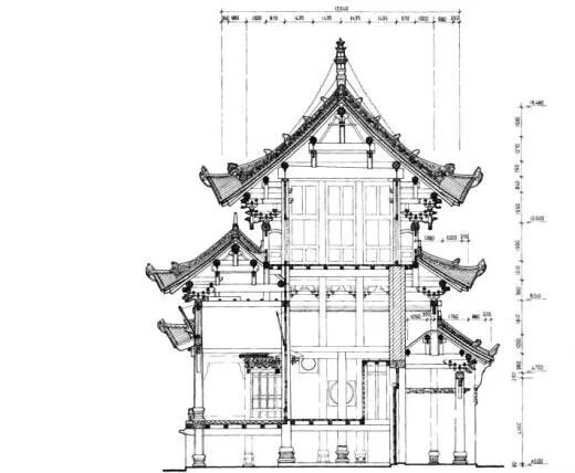

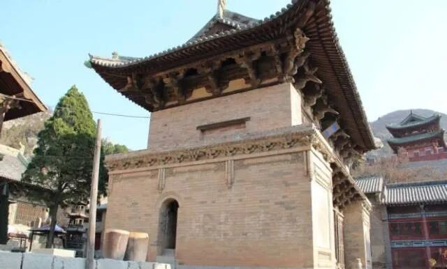

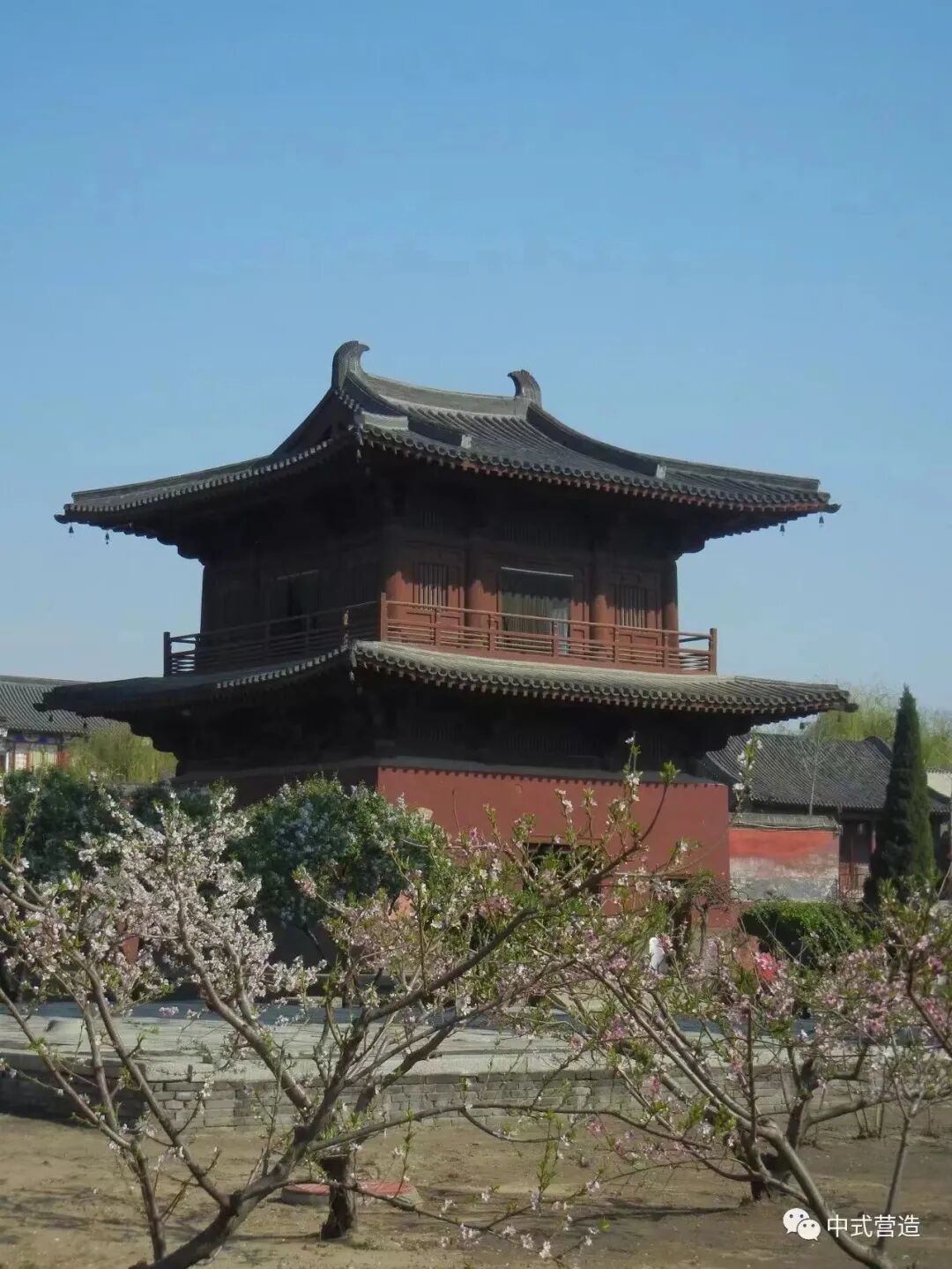

(6)正定开元寺钟楼
开元寺钟楼位于正定县开元寺内,是我国现存最早的钟楼建筑,根据木构梁架特色应为晚唐遗构。而且钟楼与方塔对峙,主殿在后的平面布局也是我国现存佛教寺院中的孤例。钟楼上层外观在修缮前呈清代建筑风格,在1989—1990年的复原性修缮中根据下层建筑形制做法将上层复原成晚唐风格。现存钟楼面阔三间、进深三间,二层歇山楼阁建筑,灰瓦屋面。底层包砌砖墙,正面开一大二小三门,斗栱用材硕大,相当于《营造法式》二等材。

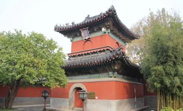

(7)智化寺钟鼓楼

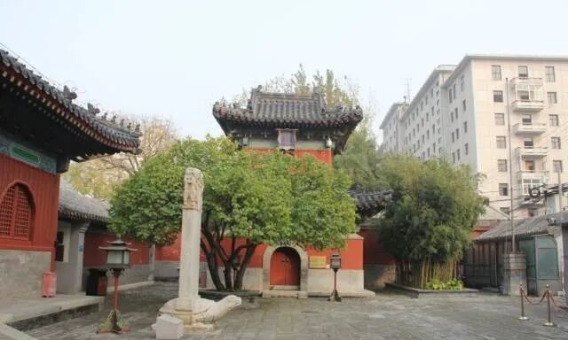

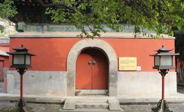

钟鼓楼位于智化寺一进院东西两侧,东钟西鼓,二层重檐歇山顶,黑琉璃瓦屋面。一层方三间,7.1米,对院内开券门。二层方一间,木制障日板壁,壸门门楣,钟鼓楼通高10米。

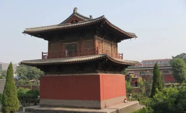

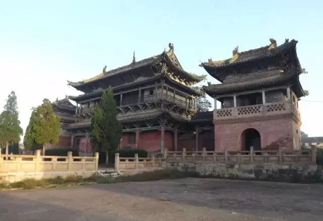

(8)朔州崇福寺钟鼓楼

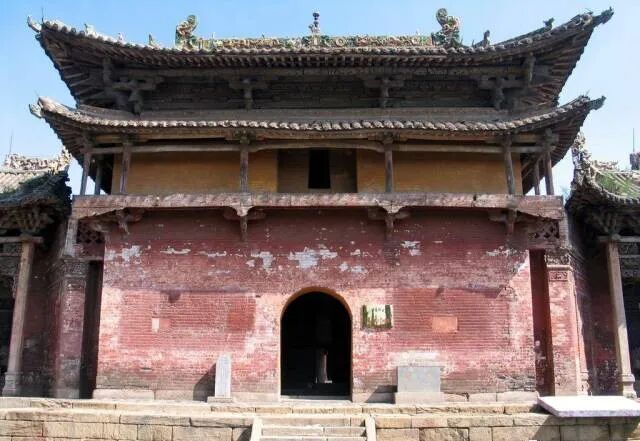

钟鼓楼位于崇福寺二进院千佛阁前东西两侧,形制相仿。现存建筑为洪武十六年至二十年(1383—1387年)重建后的遗构。钟鼓楼两层单檐歇山顶,总高8米。楼台砖砌,方4.1米,正面开板门两扇。楼台上设平座勾栏一周,二层方一间,四面开壸门。崇福寺钟鼓楼虽然规模较小,但出檐深远,风格古朴,整体比例和谐,在现存寺庙钟鼓楼建筑中可谓上品。

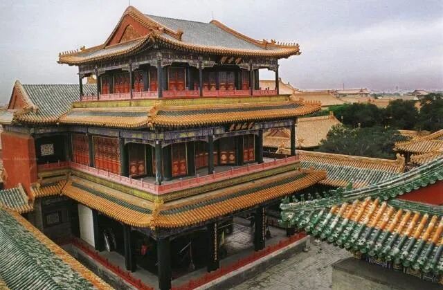

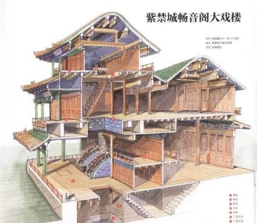

(1)故宫畅音阁

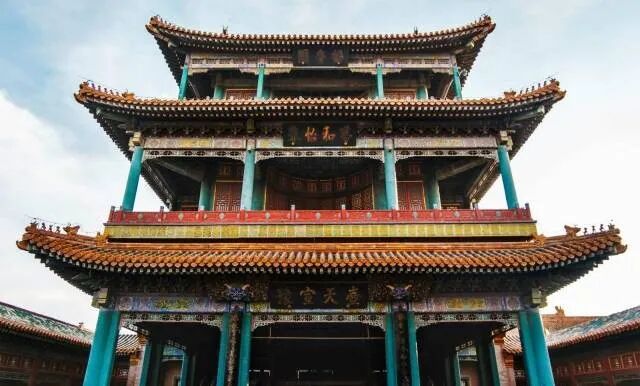

畅音阁为故宫宁寿宫中的一座楼阁建筑,位于养性殿的东面,始建于乾隆三十七年(1772年)。畅音阁坐南朝北,面阔三间,进深三间,重檐三滴水歇山卷棚顶,屋面蓝色琉璃瓦,黄剪边,总高三层20米,基座1.2米。三层戏台从上到下分别成为福台、禄台、寿台,寿台上下还设有天井地井,用来表演特殊节目。畅音阁后与高两层的扮戏楼相连,扮戏楼主要用作演员化妆及道具存放。

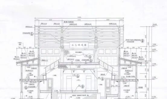

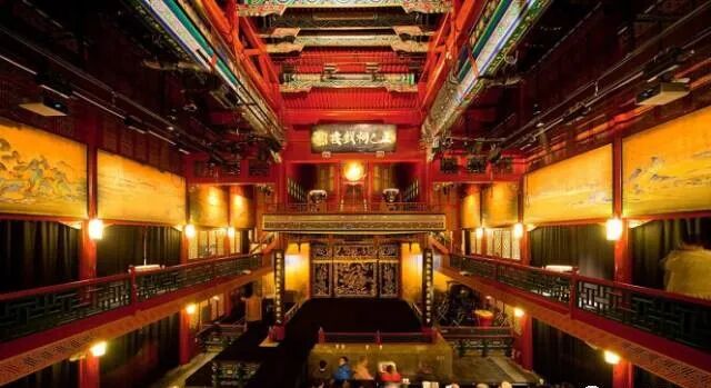

(2)正乙祠戏楼
正乙祠戏楼所在位置原为明代的一座古庙,清康熙六年(1667年)被浙江在京的银号商人购置,成立“银号会馆”,正乙祠戏楼即为当初的银号会馆戏楼,最初用来接待来自浙江宁波一带的金融界人士,他们每逢年节前来这里观看社火和木莲戏等传统民间戏曲。随着京剧的诞生,程长庚、谭鑫培、梅兰芳等相继在此登台演出,正乙祠也跟着红火起来,成为了京剧形成与发展的历史见证。
戏楼东西面阔三间,南北进深十二檩,卷棚悬山顶,分两层。舞台在南面,台前北、东、西三面为二层雅座,两旁有楼梯。看楼中心为马蹄型,上有罩棚,可容纳数百人。

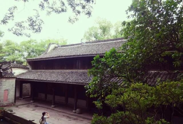

(1)天一阁宝书楼
天一阁宝书楼建于明代中期,即是天一阁的藏书楼。天一阁之名,取《易经注》中“天一生水……地六承之”之义,因火是藏书楼最大的祸患,而“天一生水”,以水克火, 所以取名“天一阁”。藏书楼坐北朝南,为重檐硬山顶二层建筑。面阔六间前后廊,上层连成一个单间,下层由标准五开间和一间楼梯间组成,形成“天一地六”的格局。

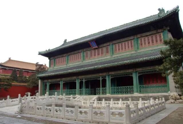

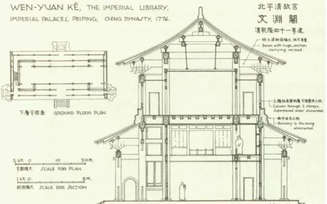

(2)故宫文渊阁
文渊阁位于故宫文华殿后,建成于乾隆四十一年(1776年),用以收藏《四库全书》。其坐北朝南,形制仿自宁波天一阁,阁外观为上下两层,内部腰檐处设有暗层,面阔六间,进深六椽,前后廊,西梢间为楼梯间连接上下,歇山黑色琉璃瓦顶,绿色琉璃瓦剪边,黑色主水,以水压火,保证藏书楼的安全。

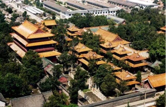

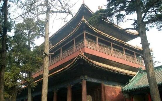

(3)曲阜孔庙奎文阁
现孔庙奎文阁重建于明弘治时期,面阔七间,进深五间,重檐三滴水歇山顶,黄琉璃瓦屋面。奎文阁外观为二层,内部实为三层——上下两层间夹有暗层,其中上层是藏书室。。

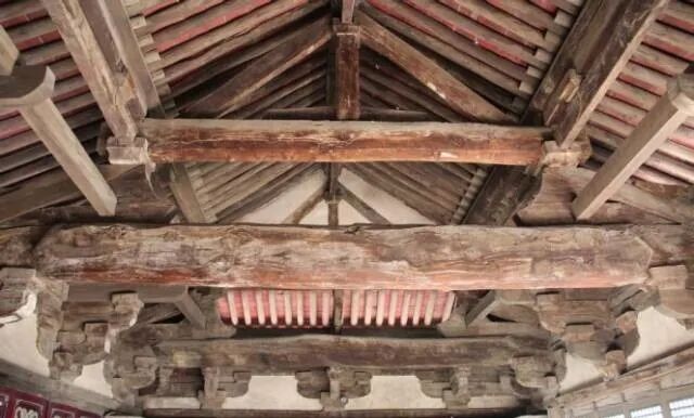

古建筑中,所有的构件都是十分讲究的,正是因为这些考究的部件,古建筑才有它独特的艺术魅力。相比于其他国家的古建筑,中国的古建筑更像一幅中国画长卷,必须一段段的展开看,不可能一目了然。 柁墩,就是位于上下两层梁枋之间能将梁承受的重量迅速传到下梁的木墩或者说是方形木块。它处于两柁梁之间,依他支起上梁,柁墩本身之高小于本身之宽,木纹是横着用的。
