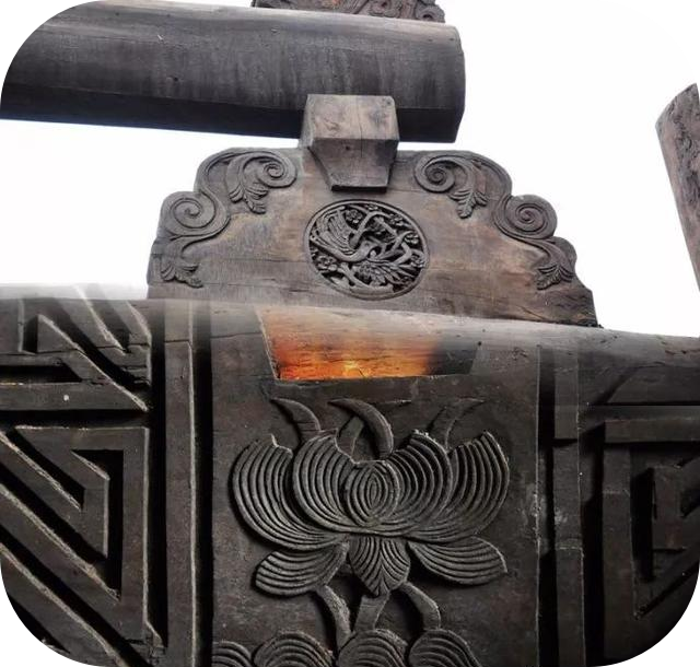

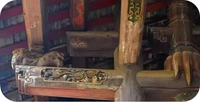

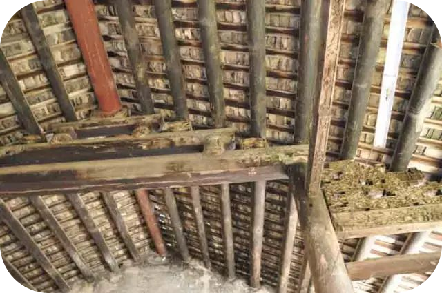

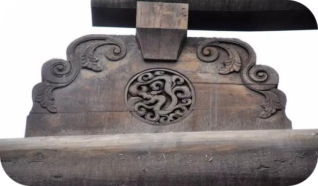

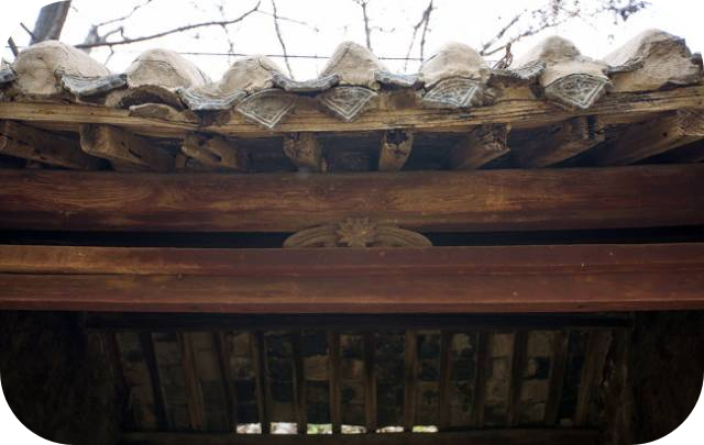

柁墩,就是位于上下两层梁枋之间能将梁承受的重量迅速传到下梁的木墩或者说是方形木块。它处于两柁梁之间,依他支起上梁,柁墩本身之高小于本身之宽,木纹是横着用的。
柁墩的上面中线的位置上栽馒头榫与上层梁的下皮海眼相交,柁墩以桁径三份定长短,厚按一层柁厚收2寸。

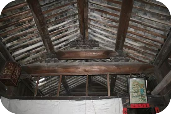

在古代建筑中,柁墩是非常有讲究的。它的讲究分为两方面,一方面是它的装饰,一方面是放置的位置。就安放的位置而言,如果上下两层梁枋一样长,则放在梁枋的中段。如果上面的梁枋比下面的梁枋短,那么柁墩就放置在短梁的两端;梁枋短的放一个,梁枋长的放两个。

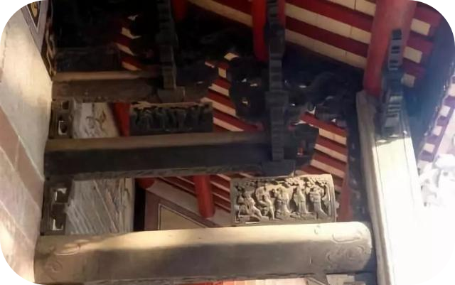

在开封遗存的大量清代和新中国成立前的建筑当中,基本上都有柁墩。有的在主房的房檐下,有的在门楼上,这些柁墩到现在基本保存完好。
因为房顶被风雨侵蚀烂了,还有梁枋保护,只要过梁枋不倒,基本上柁墩都会存在。柁墩的样式基本上都以矩形为主,装饰图案也基本一致。

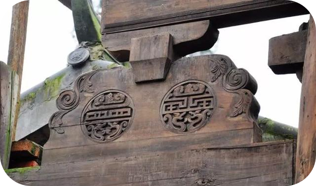

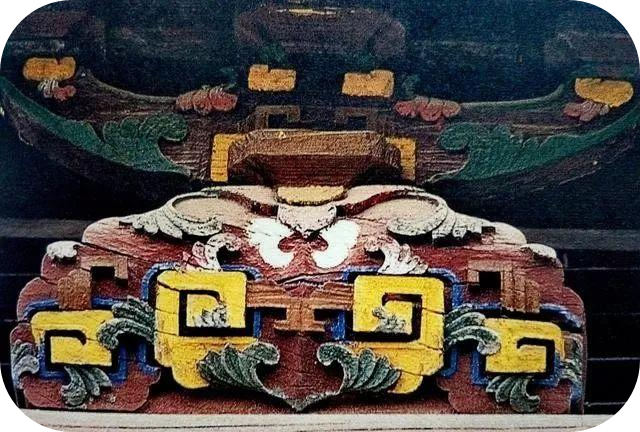

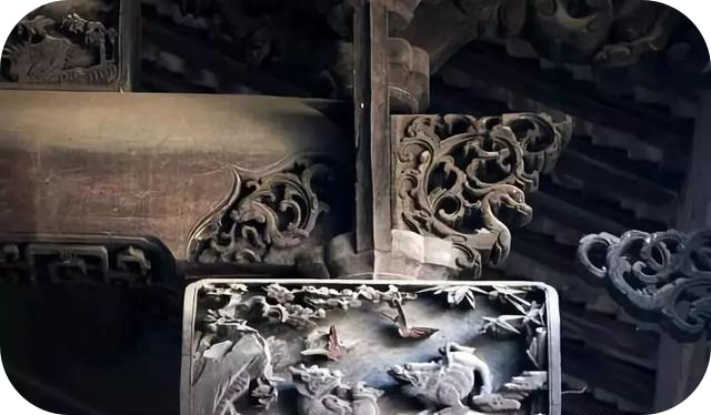

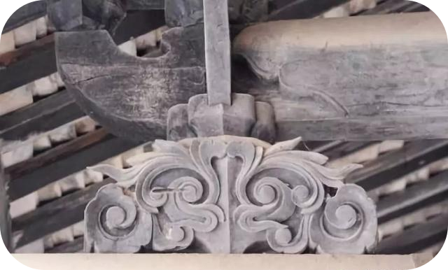

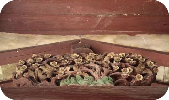

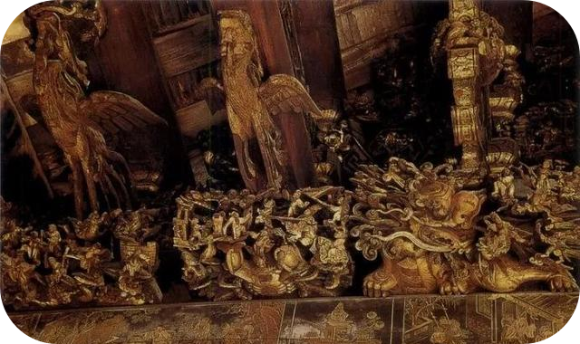

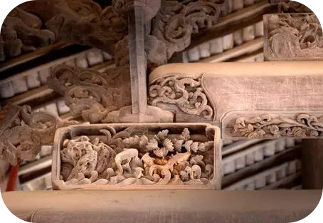

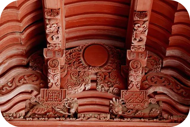

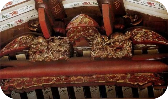

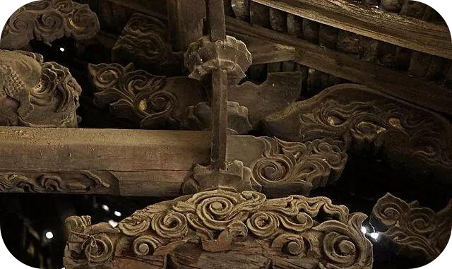

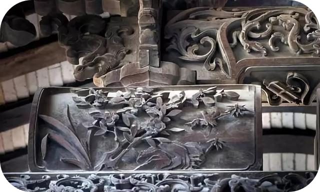

柁墩的雕刻多为带荷叶的荷花,牡丹花,梅兰竹菊等植物;有龙凤等各种吉祥动物图案;还有各种人物故事图案等;都寄托着对美好生活的祝愿,题材丰富,方寸之间,古代的匠人们把才能发挥的淋漓尽致。

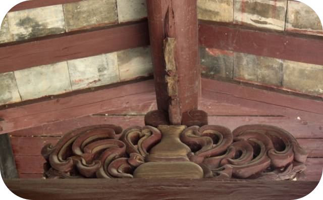

关于柁墩的样式,也有很多种。有用一个雕花的三角形做底座上面加斗拱的,也有把一块方木加工成回纹的,但更多的是矩形的。随着社会的发展,建筑技术越来越成熟,人们要求也越来越高。以有基座的三角形柁墩为例,一开始三角形基座的边是直边,然后发展成曲边,最后形成驼峰状。一般有一个规律,就是柁墩越精美复杂且雕工细腻,这栋建筑就越显豪华气派。
总的来说,柁墩是古建筑的一个相对独立的构件,也是装饰的重点。它不仅实用,而且美观,因此柁墩被称为梁枋之眼。这只眼睛明亮了,古建筑才更加熠熠生辉。梁枋、雀替、斗拱,还有房檐上的瓦当、滴水是古建筑一道靓丽的风景线,而作为梁枋之间的柁墩,装饰就要更胜一筹。
