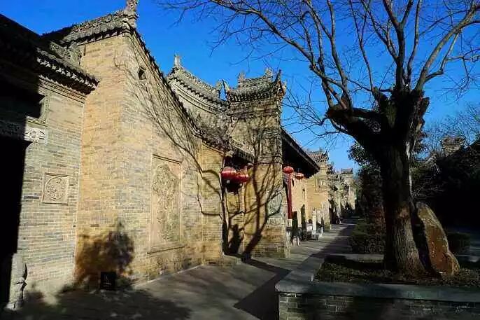

受环境气候以及传统耕织观念的影响,民居建筑的营造布局紧凑,土木结构,卯榫框架,科学合理,具备了防风沙、防火、防盗以及抵御地震灾害等综合功能。

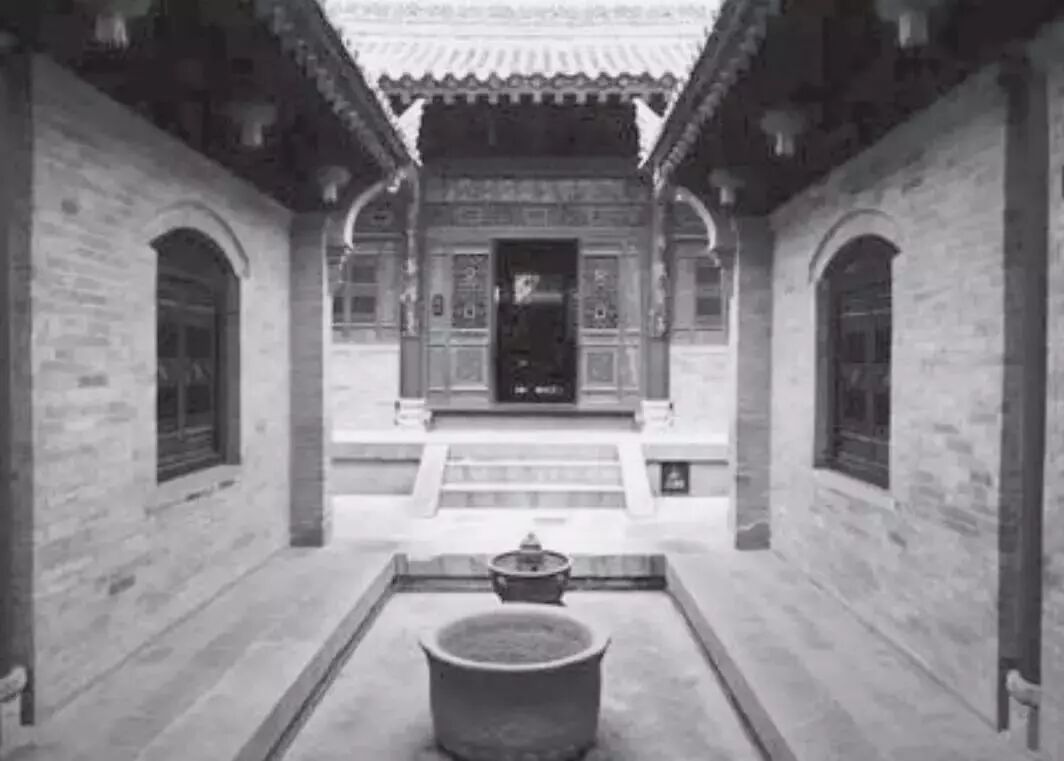

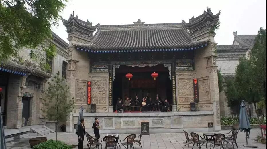

加之文化中又深深地渗透着“礼”的规范、“儒”的传承,所以关中传统民居表现出独有的“深宅、窄院、封闭”的空间特点,也就是俗称的“房子半边盖”。而民居的形式多以四合院式的民居为主,建筑的房屋又以纵轴布置的方式组织院落。
这种布局最常见的形式就是独院式平面,由院前向后依次是门房、厦房、庭院、正房和后院,庭院两侧两栋单坡顶厢房组成的:三合院、四合院,可以用空间逻辑清晰来形容。关中传统民居营造内涵丰富,石雕、木雕、砖雕、影壁、檐廊、花窗等,手法多样,造型灵动,具有特别的艺术创造。
代表性的民居院落有:韩城党家村传统民居、咸阳旬邑县唐家大院民居、关中民俗艺术博物院崔家槐院、雷家宅院、孙家宅院等四十院近千间传统民居建筑。

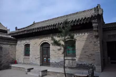

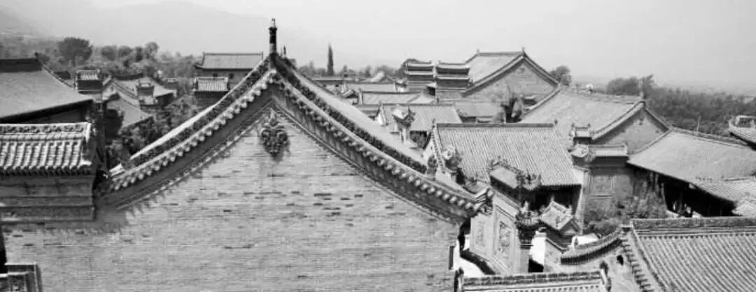

鞍间房
鞍间房是一种一脊两坡、两面流水、前后檐墙相等的小型正房。鞍间房比厦房正式,却也不是真正意义的正房。
鞍间房形如马鞍,有高屋脊,多为富裕人家建造,会使用一砖到顶或土墙外包砖砌结构。从屋架构造上有“人字形”和驮梁屋架两种。前者由脊檩、腰檩、檐檩、平梁、坡梁、拉筋、斜撑,柱子构成。后者由脊檩、腰檩、檐檩、柱子、平梁、小平梁、立柱构成。鞍间房耗费木材较多,以梁柱承载屋顶重量,墙只起围合和分割空间的作用,俗称“墙倒屋不塌”。
鞍间房面积较大,单间多在15~20多平方米之间。用料讲究的鞍间房一般能使三四代人使用。至今在西安周边农村还能看到明或清代建筑的老房子,其门窗、屋脊、山墙也多有或减或繁的雕刻、拼图,给人以美观、庄严的感受。

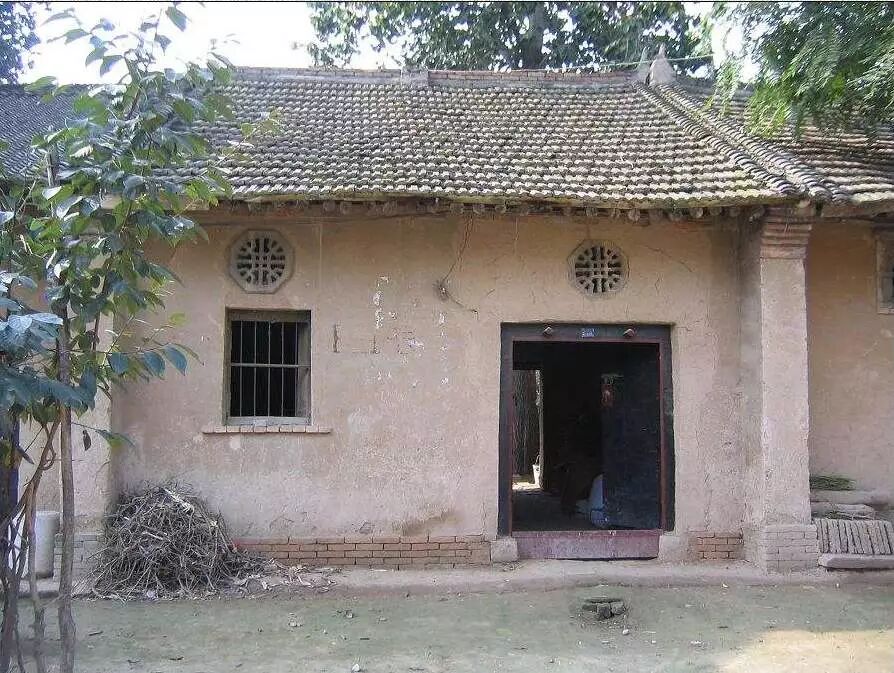

厦房
厦房是单檐房,前檐墙低,后檐墙高,屋顶的水是单面向前流的。多是一坡流水,就像把鞍间房从屋脊分开只盖了一半一样,这就是“关中八大怪”中的“房子半边盖”。厦房多为两个开间,门和窗都开在前檐墙上,后檐墙不开门窗,也有把厦房盖成三间或一间的。

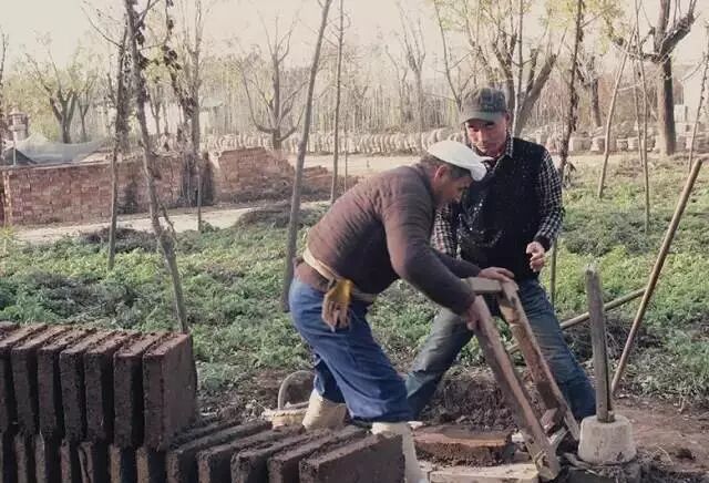

通常家庭经济状况一般,又兄弟众多盖不起大房子的就盖厦房作为正房。普通百姓盖厦房很少有一砖到顶的,后背多是借用院墙的版筑夯土墙为基础(7尺、2.3米),再用‘胡基’垒到1丈5尺(5.3米)左右,前沿用砖石砌‘垫脚’,多为3至7层,再用‘胡基’垒到1丈多高(3.3米),门窗人字型屋架由立柱、平梁、斜撑、坡梁、脊檩、檐檩构成。驮梁式由将军柱、柱子、平梁、小平梁、脊檩、腰檩、檐檩构成。

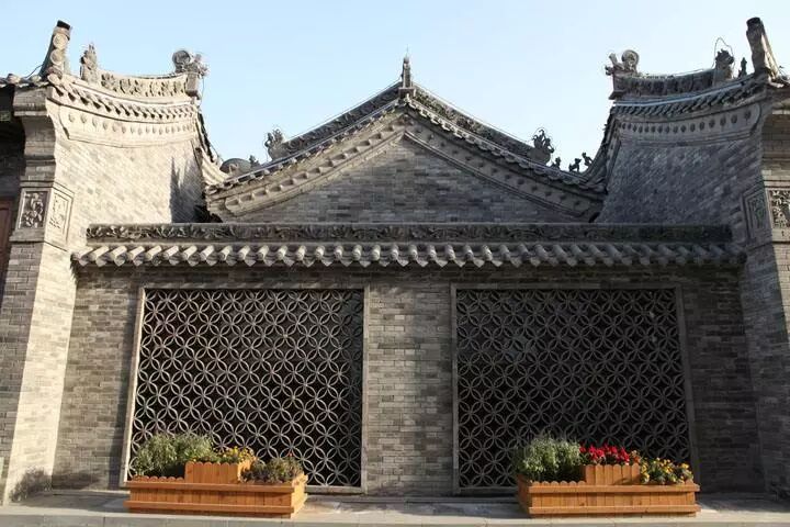

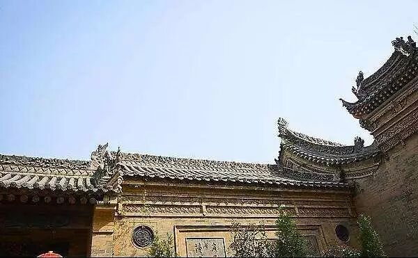

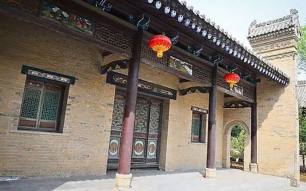

关中传统民居装饰的主要表现
1. 屋顶部分的脊饰、脊兽、瓦饰;墙身部分的山墙,硬山墀头、窗下墙等这两部分,主要以砖雕工艺表现。而脊兽、瓦饰实为一种细泥陶塑饰件,与砖瓦同料同烧制而成,具有美化屋脊丰富房屋天际轮廓线的作用。
2. 门、窗、挂落、窗帘罩以及檐下斗拱等;室内屏风、落地罩以及粱架部分,这些构件的装饰主要以木雕工艺表现。
3. 柱础、门墩石、台阶、上马石、拴马桩等,这类构件主要以石雕工艺表现。
4. 民居的门楼、照壁等,则是装饰的重点部位,往往砖雕、木雕、石雕相互辉映,雕刻工艺的精湛程度往往显示出主人的社会与经济地位。

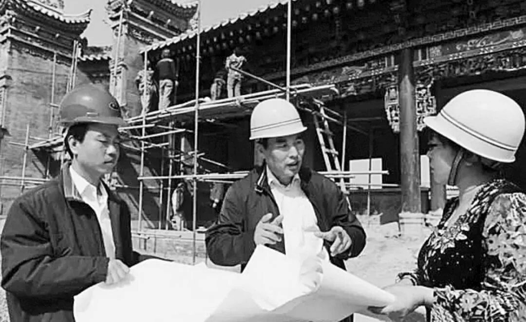

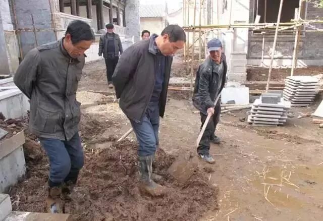

| 关中传统民居营造技艺项目代表性传承人王顺利(中)|

陕西省确定第四批省级非物质文化遗产项目代表性传承人,关中传统民居营造技艺项目代表性传承人王顺利入选其中。王顺利自幼跟随老艺人学习木工、瓦工等技艺。在近三十年的实践中,王顺利扎根关中,不断探索传统民居营造技艺和保护修复技艺。
在博物院创建过程中,他跟随王勇超院长走遍关中地区,与当地老艺人交流,实地考察传统民居的建造和保护情况,积累了数千份原始资料,掌握了修建古建筑、传统民居的专业技能和整套流程。在工作中他把这些宝贵经验加以总结,运用到古民居迁复建保护工程中,保持了传统民居的原貌。王顺利所掌握的关中传统民居营造技艺在实践中得到了传承发扬,也使得关中民俗博物院成为了传承、展示、研究关中传统民居营造技艺的重要基地。
