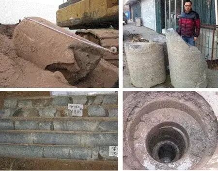

目前,旋挖钻机破碎岩石的方法主要是机械破碎。机械破碎是对岩石施加性质不同的外加集中机械载荷,使岩石的一部分从整体上分离下来。机械破碎对岩石的破碎,在很大程度上,取决于岩石自身的物理力学性质,尤其是与机械破碎有关的岩石的主要力学性质。决定岩石破碎难易程度的基本岩石性质有:岩石的强度(或硬度)、弹性、脆性等。
作为岩石强度的重要指标(其他指标将另发文讨论),抗压强度与岩石的可钻性存在直接关系,强度越大,可钻性越低。而长期以来,由于各种原因,在用户承接工程时,难免遇到地质资料不完整的情况,有些资料中未能提供岩石强度数据。如何通过岩石的承载力特指标来确定其抗压强度,从而更准确地判断旋挖钻机对工程的适应性以及施工效率呢?岩石的单轴抗压强度是什么?岩体的承载力特征值是什么?

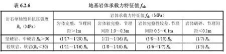

而根据《FD003-2007风电机组地基基础设计规定(试行)》第6.2.6条:地基岩体承载力特征值可根据岩石饱和单轴抗压强度、岩体结构和裂隙发育程度,按表6.2.6 做相应折减后确定;对极软岩可通过三轴压缩试验或现场载荷试验确定其承载力特征值。
从上述规定中,可知岩石的单轴抗压强度与其承载力特征值则为5~20倍的关系,该方法与《建筑地基基础设计规范》中所列公式大同小异,均为通过系数来对承载力和岩石抗压强度进行关联。
通过上述两条规范条文,可发现岩体承载力特征值与岩石单轴抗压强度存在一个折减系数的关系。而两个规范对折减系数的取值相差较大,《建筑地基基础设计规范》中取值范围为0.1~0.5,而《风电机组地基基础设计规定》中的取值范围则折算为0.05~0.2。
我们建议取小值,即0.05,则换算公式为:frk≥ 20×fa(kPa)简言之,岩石的抗压强度20倍以上于岩石承载力。特别注意:本公式得出的结果为岩石单轴抗压强度平均值,而非最大值!
