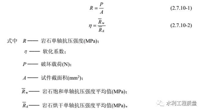

2.7.10试验成果整理应符合下列要求:
1按下列公式计算岩石单轴抗压强度和软化系数:
2岩石单轴抗压强度计算值取3位有效数字,软化系数计算值取2位有效
数字。

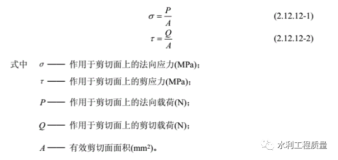

2.12.12试验成果整理应符合下列要求:
1按下列公式计算各法向载荷下的法向应力和剪应力:
2绘制各法向应力下的剪应力与剪切位移及法向位移关系曲线,根据曲线
