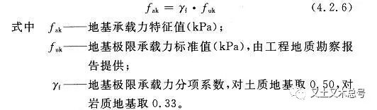

4.2.6  地基承载力特征值应根据地基极限承载力标准值按下式确定:

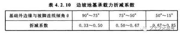

4.2.10  对位于无外倾结构面、岩体完整、较完整或较破碎且稳定的岩质边坡上的基础(图4.2.10),边坡地基承载力特征值可根据平地地基承载力特征值折减估算,折减系数可根据基础外边缘与坡脚连线倾角按表4.2.10确定。

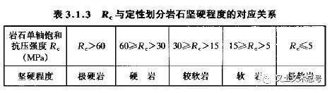

1、完整性:完整、较完整、较破碎、破碎、极破碎;
2、坚硬程度:
