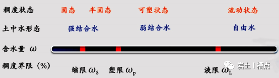

黏性土随其含水率的不同,会处于固态、半固态、可塑状态、流动状态,状态之间的界限含水率称为缩限、塑限、液限。可通过锥式液限仪、碟式液限仪测定液限,通过搓条法测定塑限。现多采用联合测定法,对液限、塑限进行联合测定,以提高测试结果的准确性及稳定性。

一、界限含水率 黏性土由某--状态转人另一状态时的分界含水率,称为土的界限含水率。   二、液限、塑限和缩限 液限:土由流动状态变成可塑状态的界限含水率称为液限,以符号wL表示。 塑限:上由可塑状态变化到半固体状态的界限含水率称为塑限,以符号wp表示。 缩限:由半固体状态变化到固体状态的界限含水率称为缩限,以符号ws表示。   三、塑性指数Ip Ip=wL-wp
