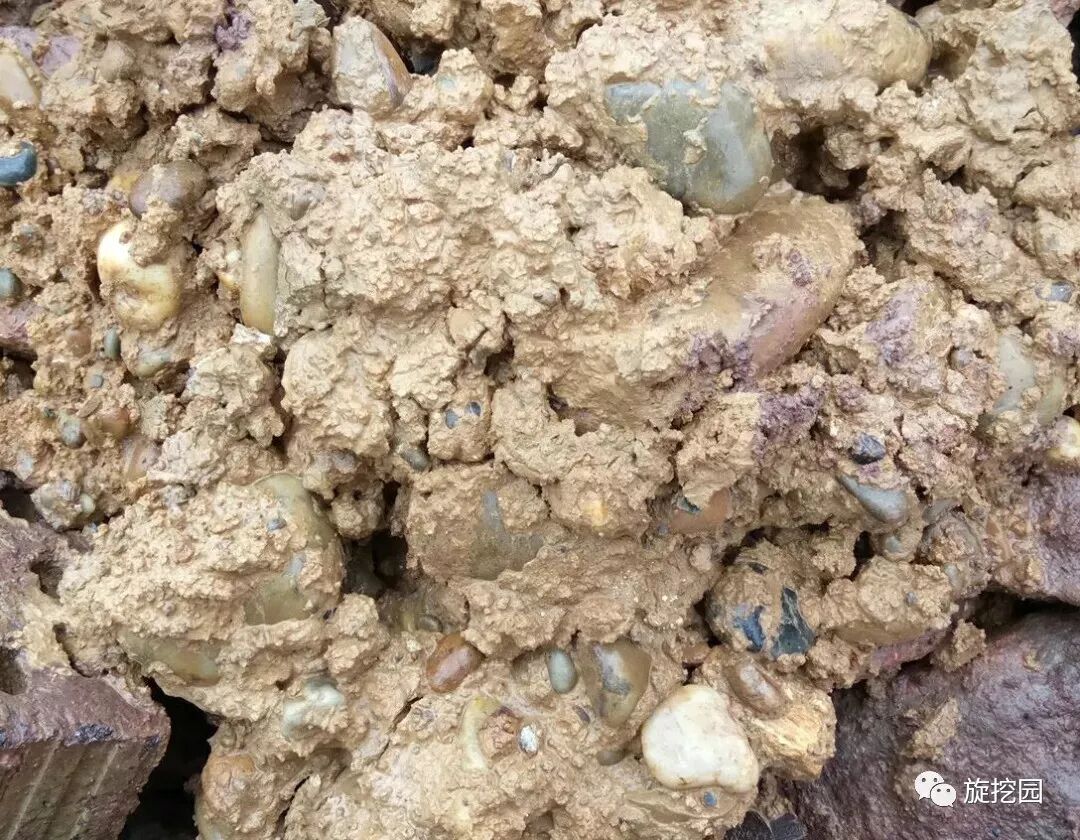

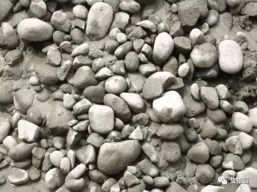

④卵石(卵石成分主要为岩浆岩、变质岩,卵石粒径多为2cm~12cm,夹个别漂石。卵石磨圆度较好,多呈亚圆形,呈强风化~微风化状态。卵石骨架间充填大量粘性土及少量砂,卵石含量约为50%~85%。,粒径大的卵石层漏浆严重,由南向北厚度逐渐变大,揭露厚度30~42m);

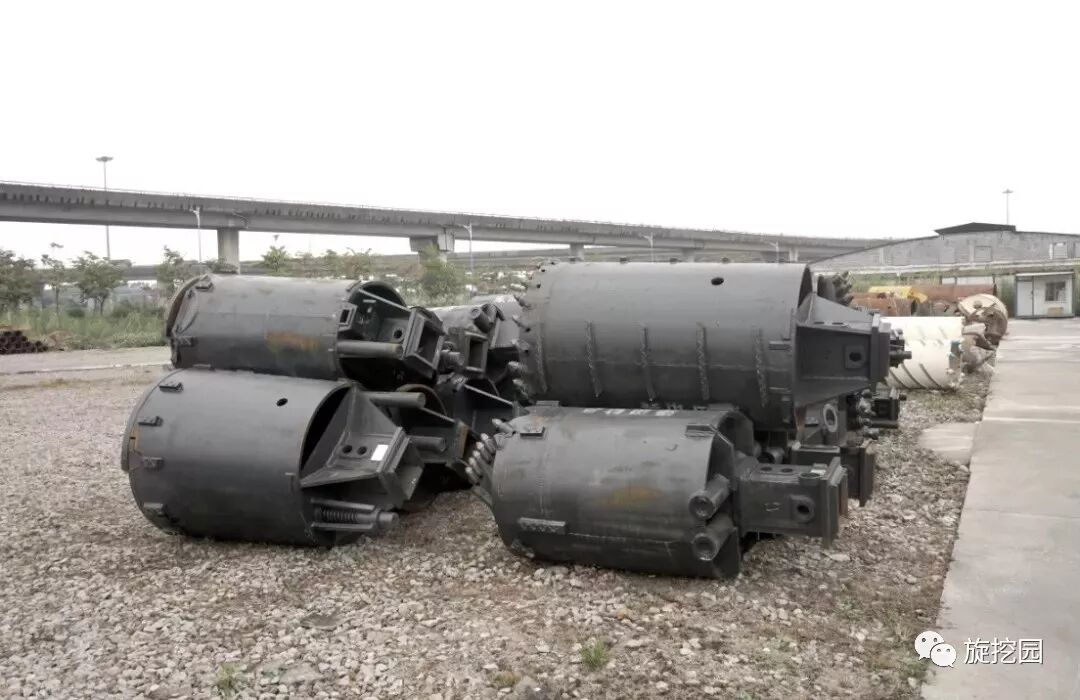

在工程中厚卵石地层施工时多采用捞砂钻和开岩钻(牙轮钻、筒钻)。
捞砂钻头的特点:首先,钻头底部有防止钻渣脱落的挡板,保证了有效钻进效率;其次,钻头斗齿角度比粘土钻头角度要小,一般小于 35°,这样可以保证有足够的强度扰动卵石。当遇到卵石密集且坚硬的地质情况时,采用开岩钻(牙轮钻、筒钻)扰动破坏地层结构,然后用挖砂钻头捞出渣物。

卵石属于机械松散地层,具有孔隙大、透水性强、压缩性低、抗剪强度大等特点,进尺通过钻齿旋转切入卵石缝隙将石块挤推进入钻斗。卵石层排列无规则、压缩性低,钻进中齿具受力不均匀、整机振动剧烈、钻杆跳跃和钻杆偏摆,这对钻杆和钻具的伤害很大。需要操作手摸清地层分布规律,同时根据负载和振动的变化以及钻杆的偏摆,判定卵石的密集程度、漂石的数量和位置。

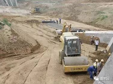

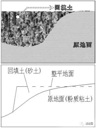

于紧临山地的城市而言,由于土地资源有限,只能在紧临山地的区域修建建(构)筑物。而紧临山地的场地在地形、地貌上常表现为高低不平、高差起伏大。于是,对于洼地、冲沟等就需要用土对场地进行边回填边压实,然后用钻机穿越填土层成孔、沉放钢筋笼、灌注混凝土成桩,此桩作为建(构)筑物下部结构的组成部分。
由于场地高低不平、高差起伏大,造成填土层厚度超过10m,甚至达到了30m以上。在填土过程中,尽管采取了分层碾压的措施,但由于施工进度要求、人为因素等原因,常常造成填土层的压实系数达不到设计要求,即填土层或局部填土层仍呈松散状态的。
紧临山地的场地和周边地区,在地形、地貌上常表现为三面高地,一面低洼,类似于冲沟,而有建(构)筑物的场地位于冲沟的沟口。由于施工建(构)筑物的场地位于低洼处,周边的降水或地下水向场地汇集,然后流向场地外地势更低洼的地方。于是,导致松散填土层中发育流动的地下水。
用钻机在松散填土层成孔时,因为填土层的压实系数达不到设计要求,钻机的钻头对孔壁扰动大,流动的地下水压力,造成钻机穿越松散填土层成孔时,即使采用泥浆护壁,也常发生孔壁坍塌,耽误工期;混凝土充盈系数过大,造成混凝土浪费;影响桩身质量。
回填土地层在我国广为分布,回填年限从新进回填,或几月到十几年不等。回填物种类繁多,性质相差很悬殊,主要为素填土和杂填土,素填土主要由粘性土、砂或碎石组成,夹有少量碎砖、瓦片等杂物;杂填土主要为建筑垃圾,生活垃圾或工业废料等。下面我们从回填土的几个关注点,探讨一下有关的注意问题。

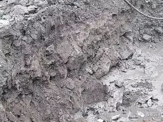

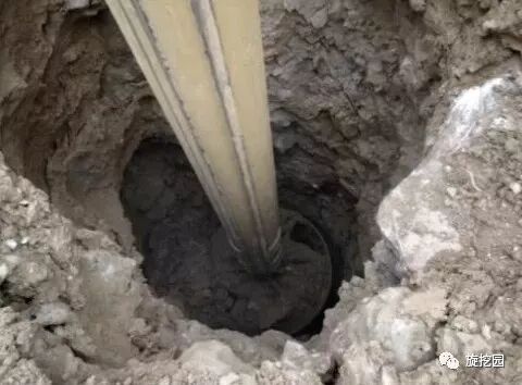

新近堆积的回填土,一般表现为松散,层级明显且未固结状态

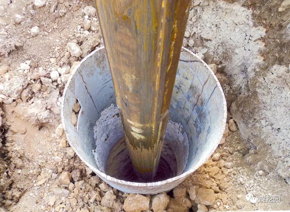

由于该类地层多分布于地表浅层,如未处理直接进行钻孔,极容易出现塌孔,随塌方量逐渐增大,钻孔周围地面将出现塌陷,经常造成护筒下沉。严重时还会对钻孔设备、作业人员等构成威胁。当遇到此类情况,特别是施工中发现孔口护筒已经悬空或下沉时,不应心存侥幸继续钻孔,而就尽快回填钻孔,重新固定孔口护筒后再钻井。一种处理办法是使用长护筒方案穿越回填土层,一定程度上可隔绝钻具钻进过程中对回填土地层的扰动,减少塌孔的发生(长护筒内容可参见本系列上篇推文)每台旋挖钻机视钻孔难易程度配置3个左右钢护筒、1台振动锤和1台足够起拔力的吊车;钢护筒长度就能够下放到松散回填土层底部。另外有条件可以通过分层强夯、碾压方式进一步实现土层密实。

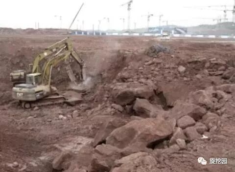

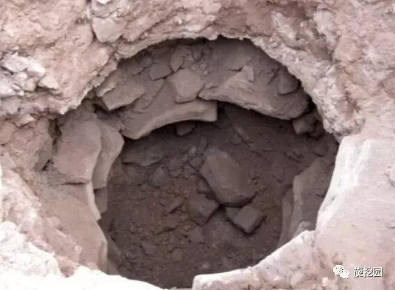

掺杂大粒径石块(岩块)、混凝土块、废砖块的回填土
如果回填土中参杂大石块、较大建筑废弃物,回填土本身松散,在软中有硬的情况下,旋挖钻机的扭矩及加压力无处施展,而大粒径石块等在钻斗的作用下及其容易破坏孔壁造成超方或塌孔,因此在承接工地前应考察工程,首先了解石块等粒径。对于浅层的较大石块等通过宜用挖机将块石挖除后回填黏土,并将孔口护筒下放到大石层底,再行钻进;对于较深位置的较大石块,可通过更换钻具如短双螺旋钻头、筒钻,低转速小扭矩,点浮动轻加压操控方式,将石块带出孔外;若岩块、砼块等体积较大,且大部分埋于孔周地层中形成探头石,则不应强行钻进(易造成偏孔等)。应利用筒钻慢慢将探头石切断并取出后,方可下正常钻进。
