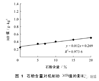

从图1所示石粉含量对机制砂MB值的影响结果可以看出,随石粉含量增大,MB值逐渐增加,但增加幅度很小,即石粉含量每增加5%,其MB值增加幅度不超过0.05,即石粉对亚甲蓝的吸附量较小。

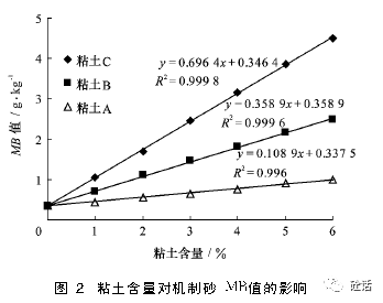

图2为3种不同土质特性的粘土对机制砂MB值的影响。结果显示,粘土对亚甲蓝的吸附性很强,随机制砂中粘土含量的增加,MB值迅速增大,MB值与粘土含量呈线性相关。进一步分析发现,当机制砂中粘土含量相等时,MB值均随液限WL、塑限WP以及塑性指数IP的增大而增大(文中省略了等粘土含量下机制砂MB值分别与WL、WP以及IP的关系图),其中MB值与WL的相关性最大,基本成正比关系。
因此,可以认为,MB值除受机制砂中粘土含量影响外,还与粘土特性有关,MB值对机制砂中石粉含量的变化并不敏感。含不同粘土的机制砂MB值的差异,反映了机制砂中所含粘土的矿物特性、比表面积和阳离子交换能力的差别,而不同粘土矿物对混凝土性能的影响是不一致的。因此,即使机制砂的粘土含量相同,但由于MB值的差异,对混凝土性能的影响应是不同的,即MB值更能准确反映粘土对混凝土性能的影响程度。

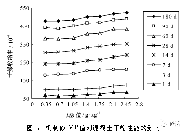

塑性裂缝产生是由于混凝土表面失水速率超过内部水向表面迁移的速率,导致毛细管中产生负压,使浆体产生塑性收缩,进而形成裂缝。由于粘土为疏松多孔型结构,吸水率较高,提高了新拌混凝土的保水性,降低了混凝土内部水分向表面迁移的速率,致使混凝土表面塑性收缩增大,从而更易产生塑性裂缝。MB值对混凝土干缩影响的试验结果见图3。
结果显示,随着MB的增大,特别是在MB值≥1.45后,混凝土的干缩率无论是早期还是后期有明显增加。究其原因,主要是粘土颗粒本身属于疏松多孔层状结构,分散于混凝土中后吸附大量拌和水而肿胀,一旦混凝土处于干燥环境,随着表面水分的不断挥发损失,混凝土内部水向外迁移,内部相对湿度降低,原来吸附于粘土颗粒空隙中的水由于扩散作用被释放出来;另外,由于粘土比表面积大,存在于机制砂中,一定程度上也增大了浆体的体积含量,这两方面的作用均加大了混凝土干燥收缩的程度。
