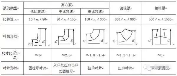

三、比转速与叶轮形状和性能曲线形状的关系
因为ns是泵几何相似的准则,所以可按ns对泵进行分类,又因为ns是运动相似的准则,所以又可按ns对泵特性曲线(运动参数的外部表现形式)的趋势进行分类。运动相似的前提条件是几何相似,所以泵特性曲线的形式和泵的几何形状有关。
比转速由低到高,泵参数一般由小流量向大流量变化,扬程则又高到低变化。理论上,只要叶轮出流存在径向流动,随着比转速的增大(泵比转速),压水室(导流壳)的体积将会变得非常庞大,因此最终流动方向变成轴向流动才是合理的。
比转速小于23的一般为旋涡泵,比转速大于23小于300的泵,一般为离心泵(比转速=23~80为低比转速,比转速=80~150为中比转速,比转速=150~300为高比转速);大于300小于500的泵一般为混流泵;大于500小于1500的泵一般为轴流泵。
离心泵的扬程--流量曲线一般呈单调下降的抛物线形式(低比转速泵容易出现驼峰,即曲线上有最高点),混流泵和轴流泵曲线呈马鞍形(曲线有拐点)。
