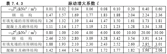

    7.4.3 脉动增大系数,可按表7.4.3 确定。
注:计算ω_0T_1^2时,对地面粗糙度B类地区可直接代入基本风压,而对A类、C类和D类地区应按当地的基本风压分别乘以1.38、0.62和0.32后代入。

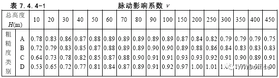

1 结构迎风面宽度远小于其高度的情况(如高耸结构等):
    1) 若外形、质量沿高度比较均匀,脉动系数可按表7.4.4-1 确定。
  2) 当结构迎风面和侧风面的宽度沿高度按直线或接近直线变化,而质量沿高度按连续规律变化时,表7.4.4-1中的脉动影响系数应再乘以修正系数θ_B和θ_voθ_B应为构筑物迎风面在z高度处的宽度Bz与底部宽度B_o的比值;θ_ν可按表7.4.4-2确定。
 注:B_H、B_o分别为构筑物迎风面在顶部和底部的宽度。

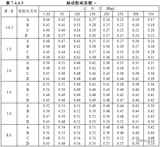

2 结构迎风面宽度较大时,应考虑宽度方向风压空间相关性的情况(如高层建筑等):若外形、质量沿高度比较均匀,脉动影响系数可根据总高度H及其与迎风面宽度B的比值,按表7.4.4-3确定。

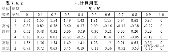

    7.6.2 跨临界强风共振引起在z高处振型j的等效风荷载可由下列公式确定:
ω_(czj)=│λ_j│v_(cr)^2varphi_(zj)//12800ζ_j(kN//m^2)`
(7.6.2-1)
式中
λ_j---计算系数,按表7.6.2确定;
  varphi_(zj)---在z高处结构的j振型系数,由计算确定或参考附录F;
  ζ_j---第j振型的阻尼比;对第1振型,钢结构取0.01,房屋钢结构取0.02,混凝土结构取0.05;对高振型的阻尼比,若无实测资料,可近似按第1振型的值取用。
  表7.6.2中的H_1为临界风速起始点高度,可按下式确定:

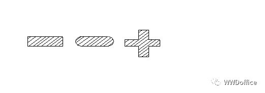

(1)风荷载体型系数?
风荷载体型系数,不但与建筑物的平面外形、高宽比、风向与受风墙面所成的角度有关,而且还与建筑物的立面处理、周围建筑物的密集程度和高低等因素有关,一般按照《荷载规范》7.3要求取值,表3.1.10中列出了常用体型建筑物的体型系数。
表3.1.10 建筑物体型系数取值表
μ
建筑物体型示意

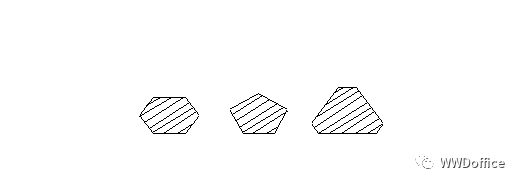

0.8
圆形平面建筑
0.8+1.2/(根号N)
正多边形或截角三角形平面建筑
n-多边形的边数

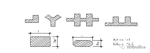

1.3
高宽比不大于4的矩形、方形、十字形平面建筑
1.4
① V形、Y形、弧形、双十字形平面建筑;
② L形、槽形和高宽比大于4的十字形平面建筑;
③ 高宽比大于4、长宽比不大于1.5的矩形、
鼓形平面建筑。
图片H-建筑物高度
注1:当计算重要且复杂的建筑物、及需要更细致地进行风荷载作用计算的建筑物,风荷载体型系数可按照《高层规程》中附录A采用、或由风洞试验确定。
注4:当多栋或群集的建筑物相互间距离较近时,宜考虑风力相互干扰的群体作用效应。一般可将单体建筑的体型系数乘以相互干扰增大系数,该系数可参考类似条件的试验资料确定,必要时宜通过风洞试验确定。
注3:檐口、雨蓬、遮阳板、阳台等水平构件,计算局部上浮风荷载作用时,体型系数不宜小于2.0。
注4:验算表面围护结构及其连接的强度时,应按照《荷载规范》7.3.3规定,采用局部风压力体型系数。

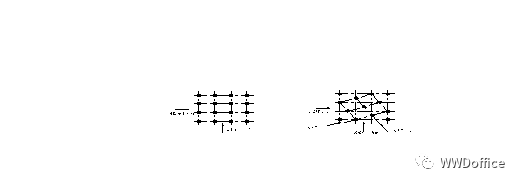

对于抗侧力构件相互垂直布置的建筑物:一般按照两个相互垂直的主轴方向来考虑风荷载的作用效应,详图3.1.3a所示。
图3.1.3a 抗侧力构件垂直布置示意图
图3.1.3b 抗侧力构件多向布置示意图
对于抗侧力构件多向布置的建筑物:一般按照抗侧力构件布置方向,沿着相互垂直的主轴方向次依考虑风荷载的作用效应,详图3.1.3b所示。
注意:同一方向,左风荷载作用效应和右风荷载作用效应要分别进行计算。

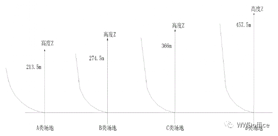

5、梯度风
基本风压与风速有关,一般风速由地面为零沿高度方向按照曲线逐渐增大,直至距离地面某一高度处达到最大值,上层风速度受地面影响较小,风速较为稳定。
图片图片图片图片不同的地表面粗糙度使风速沿高度增加的梯度(速率)不同,详图3.1.4所示,风速变化的这种规律,称为梯度风。
图片图3.1.4风速随高度变化示意图
