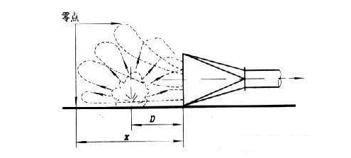

通:就是废气能畅通地被吸走。通常物料从高处落地时,会向四面散发,此时,废气的散发速度称为飞扬速度。物料落点处的废气飞扬速度最大。随着废气散发距离的增加,达到一定距离后,其散发速度为零。当废气散发速度较大时,不容易被捕集。而散发速度达到零时,废气被捕集就容易得多了。速度达到零点的那一点称为控制点,控制点到集气罩口的距离为x,废气源至集气罩口的距离为D,如下图所示。
在实际工作中,为有效捕集废气,应根据废气源周围空气运动的速度、废气的有害程度,使集气罩在该处造成一个吸收速度(称为控制风速)。要在废气源点造成一定的控制风速,必须有相应的罩口风速(罩口面风速)。对一定形式的集气罩,风量愈大,罩口风速愈大,控制风速也愈大,废气就容易被捕集。

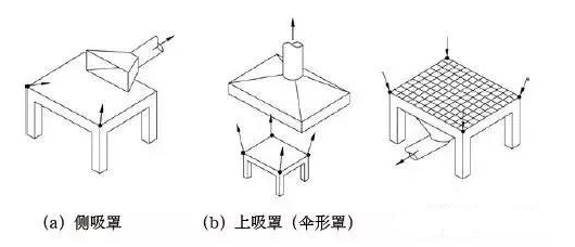

外部吸罩一般分为:顶吸罩、侧吸罩、底吸罩。外部吸罩的控制点为距离距罩口最远处的散逸点, 控制点风速取0.3~0.5m/s。

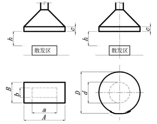

顶吸罩宜与有害物散发源形状相似,并完全覆盖散发源。 顶吸罩应设裙边,当边长较长时,可分段设置。 顶吸罩的风量按式2计算。
?1  = ?0 × ? × 3600          (2)
式中:L1 ——顶吸罩的计算风量,m3/h;
?0 ——罩口平均风速,m/s。可取0.5~1.25,应根据控制点风速调节;
顶吸罩敞开情况
一边敞开
两边敞开
三边敞开
四边敞开
?0
0.5~0.7
0.75~0.9
0.9~1.05
1.05~1.25
        F——罩口面积,m2; 裙边高度c=0.25√F。
矩形顶吸罩                           ? = ? ×  ?
圆形顶吸罩                           F=πD2/4
?、?——矩形顶吸罩两边,m;
?、?——有害物散发矩形平面两边,m;
?——圆形顶吸罩直径,m;
?——有害物散发圆形平面直径,m;
? = ? + 0.4 × ?
? = ? + 0.4 × ?
? = ? + 0.4 × ?
?——罩口与有害物面的高度,m。
