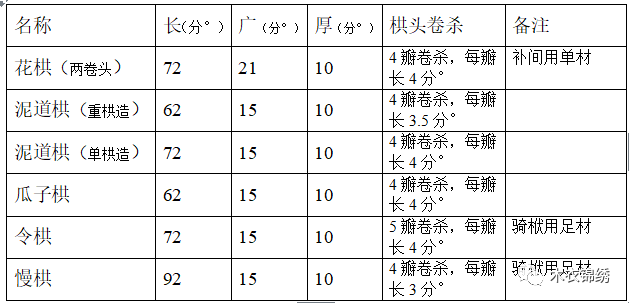

      关于铺作中栱的比例权衡,据《法式》卷四可得以下简表(表1):
              表1 《法式》造栱之制
       其栱长分为三种:重栱造泥道栱和瓜子栱长62分°,花栱、令栱与单栱造泥道栱长72分°,慢栱长92分°。其中各栱的2分°尾数,是《法式》典型栱长的一大特点,颇令人费解。张十庆先生认为:“从实际操作角度而言,瓜子栱长62分°,华栱长72分°,慢栱长92分°,其中的2分°,并无实际意义,完全可以省去而不影响斗栱的组合,工匠在施工为图省事,也常常略去这2分°零头,以求整数。”如果其中的零头并无实际意义,古人怎能画蛇添足?那些为图省事的工匠也并非北宋的梓人。如此精微的比例权衡显然隐藏着创立者的某种巧思。

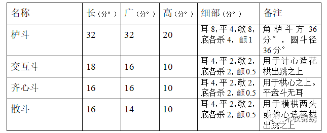

2. 斗的分°值模数
       关于铺作中斗的比例权衡,据《法式》卷四可得以下简表(表2):
                表2 《法式》造斗之制
       斗的种类基本分为大斗和小斗两种,大斗的尺寸约为小斗的两倍。
       根据《法式》卷四的造斗之制,花栱跳头既可施交互斗也可施散斗,故花栱长与栱头小斗的种类密切相关。《法式》规定两卷头长72分°的前提是铺作为计心造且出跳不减分°(花栱长 = 6+30+30+6= 72分°)。若铺作偷心,其上小斗改用散斗,则花栱长 = 5+30+30+5 = 70分°。至于上昂造铺作,其花栱长更是灵活多样。因此,72分°只是典型的花栱长度,其2分°的尾数也有其存在的条件。

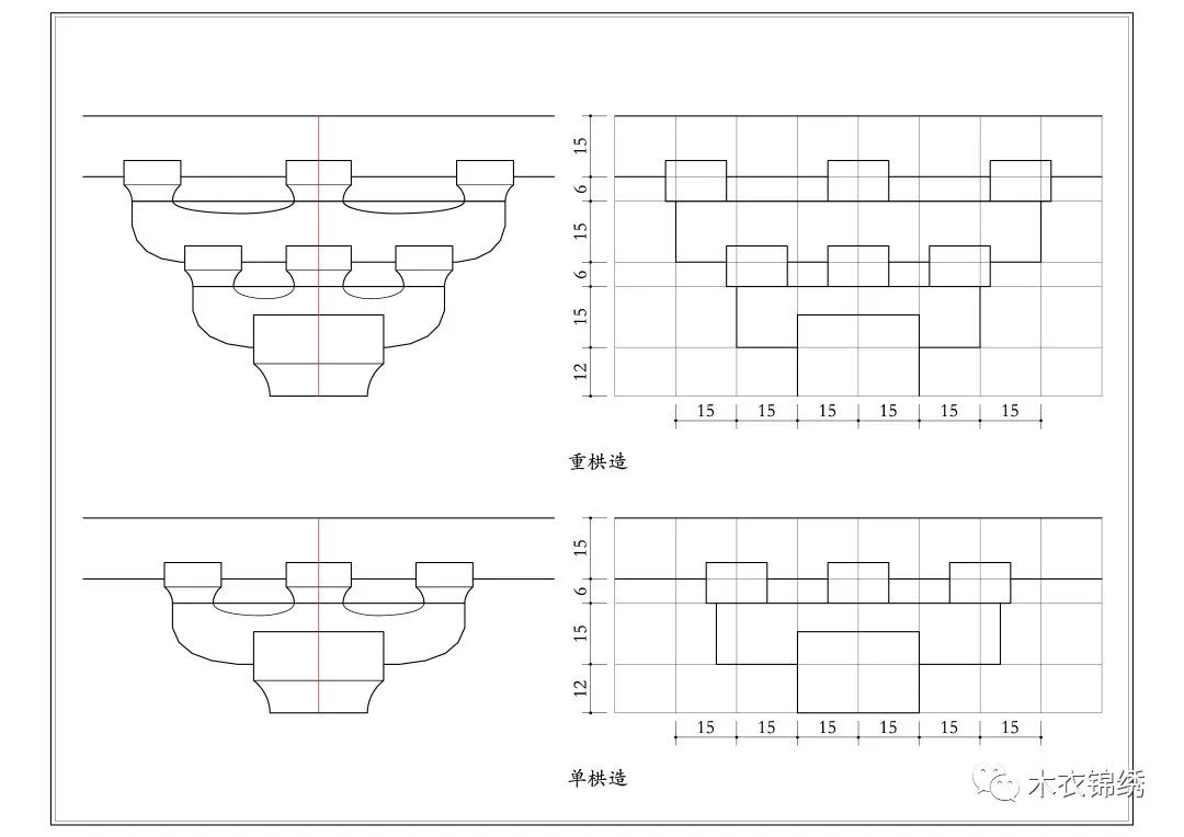

       虽然《营造法式》的斗栱造型设计精美细腻,但应是在一个 “原始设计模型”的基础上加工、修饰而来。若将斗栱的所有艺术加工和比例模数中的尾数都暂时略去,即可抽象出《法式》斗栱设计的“原始模型”,更便于揭示其初始的设计规律。此“原始模型”的斗栱种类和比例模数均大大简化(图1):
图1 《营造法式》斗栱原始模型图
(作者自绘)
(1) 大斗:方30分°,高20分°;小斗:方15分°,高20分°
(2)重栱下层栱长60分°,重栱上层栱长90分°;单栱长70分°
       图中可见无论重栱造还是单栱造的“原始模型”的构成均受到模数网格的严格约束(水平方向每格15分°,竖直方向15分°与6分°间隔),体现出简洁、朴素的“以章栔为祖”的设计思想。
        进一步考察《法式》各栱长度的相关性:
(1)花栱长 = 令栱长 = 单栱造泥道栱长 = 72分°
(2)瓜子栱长 = 重栱造泥道栱长 = 62分°
(3)慢栱长 = 瓜子栱长 + 两材 = 92分°

     《法式》各种小斗的长广均在15分°左右,高均为10分°。在斗栱发展的初期,小斗的规格简单划一尚未分化(如莫宗江先生1937年所测的北宋初山西榆次雨花宫的斗栱就无交互斗、齐心斗和散斗的分别)或虽有分化尚不够细腻(如佛光寺东大殿的齐心斗与散斗尺寸相同②)。而《法式》小斗微妙的2分°级差,显然是经过北宋匠师们精心推敲的,既有构造的需求,又有美学上的考虑。如齐心斗(正面16分°)居中,散斗(正面14分°)在两侧,通过2分°的长度差体现了微妙的主次之别。又如交互斗施于花栱出跳之上,受力较大且一般十字开口,故其正面尺寸放大至18分°。三种小斗中,以齐心斗的模数(方16分°,高10分°)最具典型性和代表性,是所有斗的基准斗。问题是齐心斗之方为何不取标准一材高15分°呢?推测应与小斗的构造安全有关。三种小斗的侧面宽度是统一的,均为16分°。说明小斗侧面开10分°的卯口,其所剩两耳的厚度至少须各为3分°,若有隔口包耳,则能保证其厚度为1.5分°(1.5= 3×0.5)。而栌斗的模数当是在齐心斗的基础上倍增而来的,即32 = 16×2,20 = 10×2。至于角栌斗略大(方36分°)是基于构造考虑而作的微调。但栱长普遍的2分°尾数又如何解释?栌斗方32分°,泥道栱亦可以取60分°而不必是62分°。其中究竟隐藏着古人怎样的匠心?

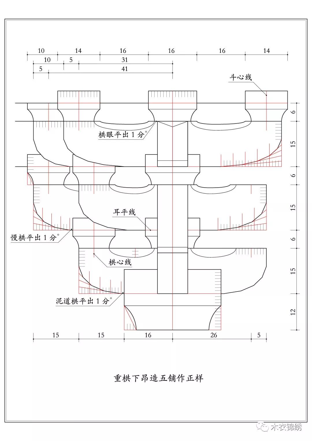

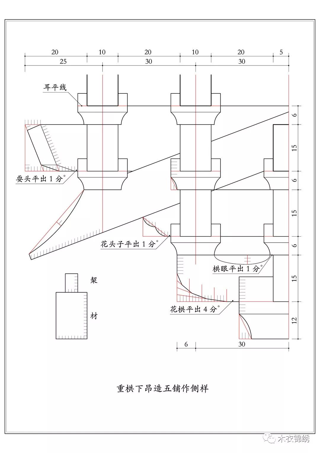

       笔者在参考《法式》卷三十大木作图样“栱斗等卷杀第一”的表达方法,重新绘制五铺作斗栱的过程中,发现前辈学者对“花头子”细部的误读可能是问题的突破口。花头子即外跳花栱的出头,用来承托下昂,其设计的初衷是为了将昂上坐斗归平。《法式》卷四:“花头子自斗口外长九分°,将昂势尽处匀分,刻作两卷瓣,每瓣长四分°。”初看此文,似前后存在矛盾:既然花头外长9分°,为何匀分的两瓣又每瓣长4分°呢?刘敦桢先生认为原文有错漏,将“每瓣长四分°”校订为“每瓣长四分°半”③ 。梁思成先生亦认同此说,注释本“大木作制度图样四”中的花头子即是按此绘制的④。
       其实原文不误,花头子自斗口出,先平出1分°作为过渡,再卷起两瓣,每瓣各4分°。这一细节恰体现出北宋建筑极其微妙的艺术处理:不同造型轮廓的构件相交,其间至少要留出1分°的平段(图2)。同样的细节处理还出现在耍头的设计上,也是从斗口先平出1分°,再做斜抹。
图2 《营造法式》斗栱细部权衡图释1
(作者自绘)
       由此进一步考察各栱头的艺术处理,遵循的都是同样的设计法则:泥道栱(重栱造)自栌斗口出,先平出1分°,再做卷杀;泥道慢栱自散斗口出,亦先平出1分°,再做卷杀——这样做还能保证内侧的折点不入斗口,否则影响栱的受力(图3)。可见栱长与栱头分瓣卷杀设计也是同时进行的,二者相互关联。进而又可以体会《法式》栱头的卷杀为何会因栱而异,不做简单的统一⑤。因此,无论是泥道栱(重栱造)62分°还是慢栱92分°的2分°零头,都是经过宋代匠师深思熟虑的。由于重栱造的瓜子栱在立面上与泥道栱相对应,故也取62分°。

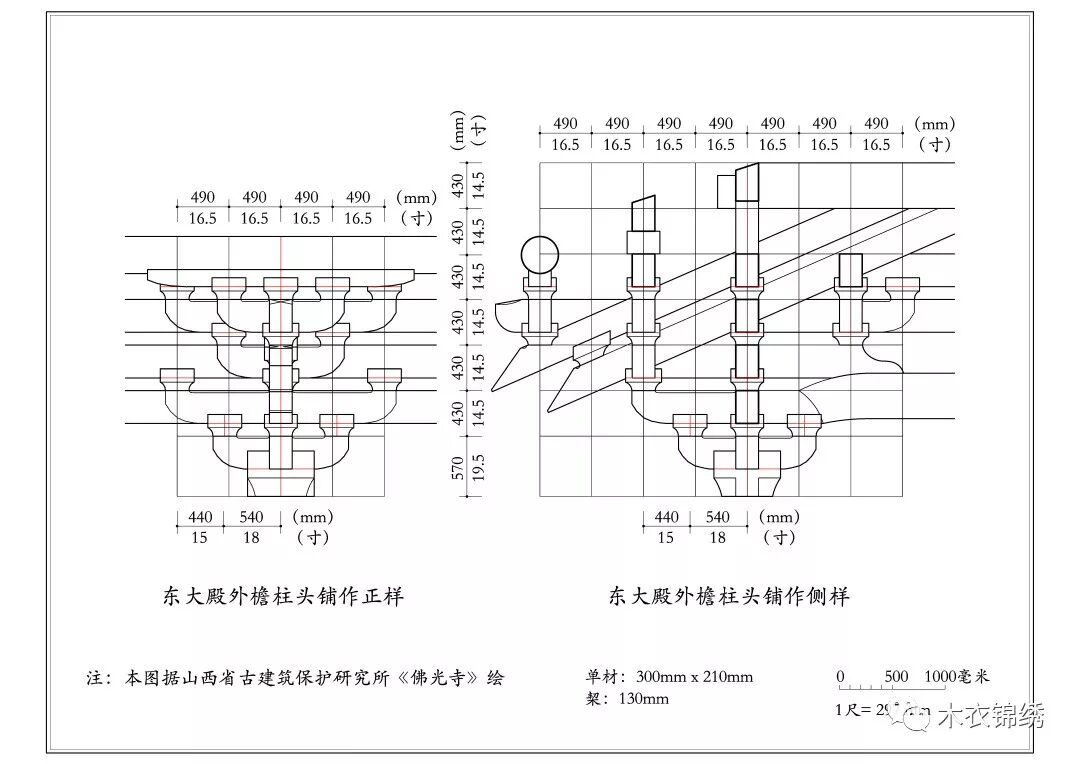

       从五台山佛光寺东大殿(857年)的栱长⑥构成看,在南禅寺栱长制度的基础上又有所发展变化,已形成了极为精严的法度,代表了京师地区的官式做法。铺作的正样和侧样之关系密切,除泥道栱外的各栱心长均受到490毫米(即一大跳心长的1/2或一跳的均值,合16.5寸)模数线的制约(图4)。其栱长的构成规律特征鲜明:
(1)泥道栱长 = 第一跳花栱长 = 令栱长 + 散斗上下宽之差⑦
(2)慢栱长 = 2倍第二跳花栱头长
(3)瓜子栱长 = 令栱长
(4) 慢栱心长 = 2倍瓜子栱心长 = 2倍令栱心长 = 2倍第一大跳心长

       以上基本法则经过唐代匠师深思熟虑,自有其独特的设计逻辑。其斗栱为晚唐典型的双杪两下昂七铺作:外转第一、三跳偷心,第二、四跳计心,形成两个大跳。唐人将泥道栱设为与第一跳花栱等长,进而将泥道栱上的隐刻的慢栱取第二跳花栱外跳长的2倍,明显是试图使斗栱在造型上达到视觉的均衡(图5)。泥道栱则因栌斗尺度较大,在瓜子栱的基础上适当加长而成。瓜子栱和令栱的心长取慢栱的1/2,是为了使其上的散斗分布均匀。一大跳心长是东大殿铺作设计的根本出发点,也是各栱长度设计的模数基准。可以肯定,早在《法式》成书以前,晚唐官式建筑的栱长制度已经非常成熟且自成体系。

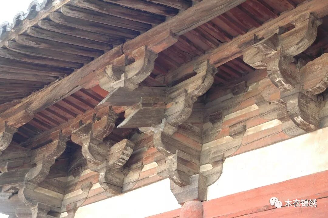

        佛光寺东大殿的栱长制度于敦煌莫高窟第431窟的北宋窟檐(980年)和蓟县独乐寺观音阁和山门(984年)以及山西应县木塔(1056年)中得到再现⑧(图6)。至于平遥镇国寺万佛殿(963年)、太原晋祠圣母殿(984年)、义县奉国寺大殿(1020年)等辽宋建筑的栱长比例关系与东大殿相仿而又存在差异,可视为其制度的不同程度的变体。

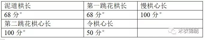

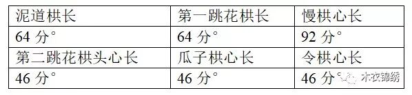

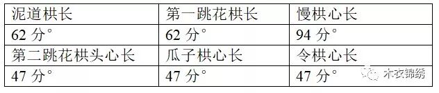

       根据前辈学者的实测统计,佛光寺东大殿花栱厚均值约210 毫米,假设晚唐铺作设计已存在成熟的分°制(1分°= 1/10材厚)且材厚等于栱厚⑨,则1分°= 21 毫米,第一跳心长 = 26分°,第二跳心长 = 21分°⑩。由此假说可进一步得出表3:
       表3  佛光寺东大殿栱长分°值假说
          此说存在疑点,似不合常理:
(1) 外跳第三、第四跳心长及里跳第三跳心长 = 23.5分°非整数分°。
(2) 瓜子栱心长与令栱心长 = 47分°非偶数。

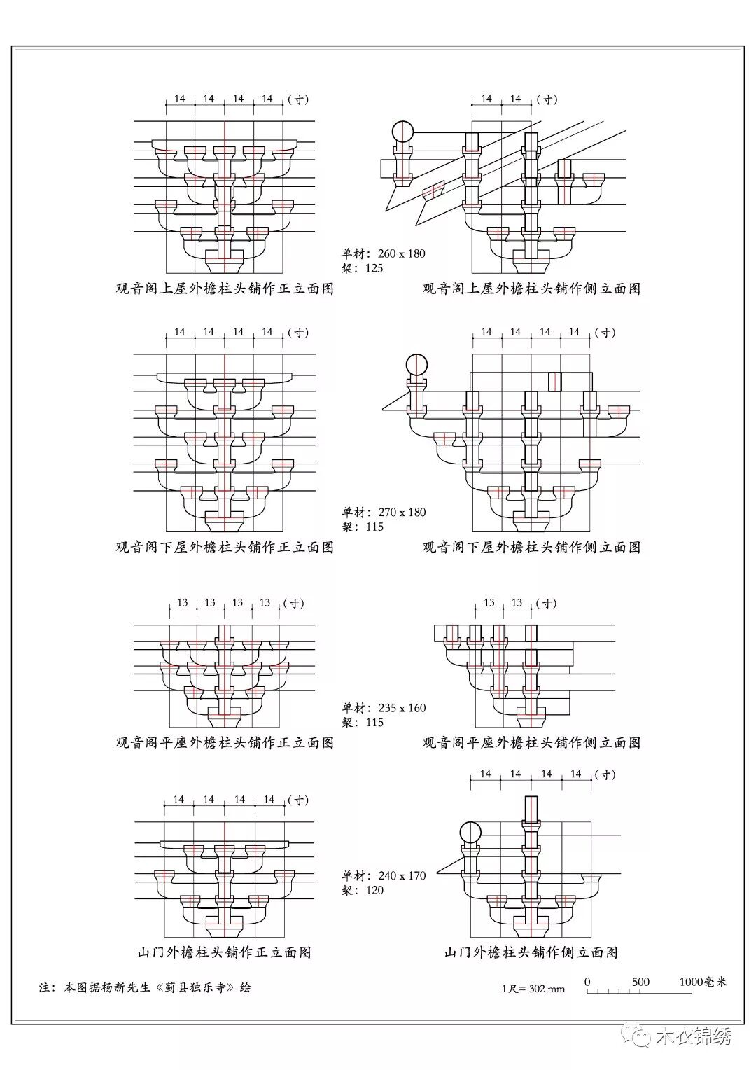

       如以同样的思路假设当时分°制的存在,分析独乐寺观音阁及山门可得表4~表6:
   表4  观音阁上、下屋栱长分°值(1分°=18 毫米)
  表5  观音阁平座栱长分°值(1分°=16毫米)
      表6  观音阁山门栱长分°值(1分°=17 毫米)
       独乐寺观音阁、山门两座建筑在遵循东大殿栱长构成规律的基础上,其栱长的比例权衡不尽相同,斗栱的分°值也不统一,似说明在晚唐辽初之际铺作制度尚未形成类似《营造法式》的分°制,栱长的比例关系在满足大的构成原则的前提下,仅由简单的尺寸控制(如观音阁上下屋用材大于山门,但其栱长模数控制线同为14寸)。
