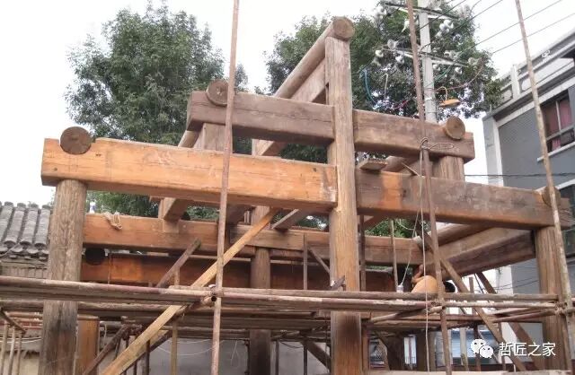

中国是世界文明古国之一,中国古建筑文化历史悠久,形成独特、造型优美、结构严谨。在古代匠人是如何将古建筑建造出来的?古建筑的构件繁多复杂,每类构件的构造及权衡尺度是依据什么?清工部《工程做法则例》中确定建筑物各部位尺度、比例所遵循的共同法则。这些法则规定了古建筑各部位之间的大的比例关系和尺度关系,它是使各种不同形式的建筑保持统一风格的很关键、很重要的原则。这些原则背起来不容易。
在《大木作工艺》一书中,看到大木作还有大木歌!古代的工匠师傅们代代相传,也是依靠这些歌谣来摘录下来供大家参考!

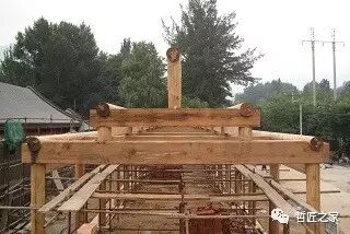

举架、步架
如有五举加檐柱,以得金柱长短径,
如有排山算山柱,按深壹丈三五乘,
得数并在檐柱上,不可不加半椀桁,
问深壹丈分几步,五檩四步起脊桁,
若是卷棚除中算,中步按径叁径容,
城中得步为椽路,檐头按卡五举升,
每步陆发按拽斜,五六七八九举升,
十举一四无深度,高归之法行不行,
若问出檐柱丈三,丈外三三不须添,
如有斗口按口举,丈举平房不同然,
再加柁梁长和短,进深二柱有其然,
要短三四五六架,每步按架五六还,
木构架相邻两檩中一中的水平距离为步架,步架依位置不同分为廊步(或檐步)、金步、脊步等小式廊步架一般为4D-5D,金、脊各步一般为4D,顶步架尺寸一般都小于金步架尺寸。
举架:所谓举架,指木构架相邻两檩中一中的垂直距离(举高)除以对应步架长度所得的系数。清代建筑常用举架有五举、六五举、七五举、九举等。表示举高与步架之比为0.5、0.65、0.75、0.9等。

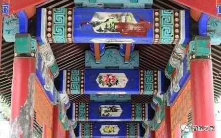

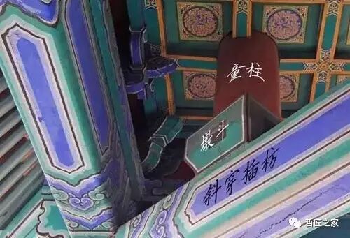

梁、柁墩、角背
要得此梁厚与宽,五九柱子加壹肩,
宽从厚里二寸添,如若尺外再加宽,
若知瓜柱长短径,各向步架按举成,
得数将柁宽减去,宽厚随柁柱可成,
柁墩宽定柱贰分,高随步举宽柁同,
若喜坚固加角背,单双亦可配合然。
古建筑各部位及构件之间是有比例关系的,比如梁的高、厚度的推算方法,以及附属梁类的构件:瓜柱、柁墩、角背等的长、宽尺寸的推算口诀。

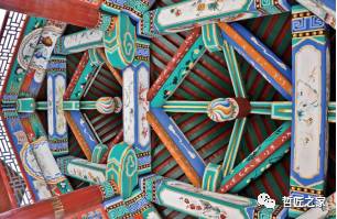

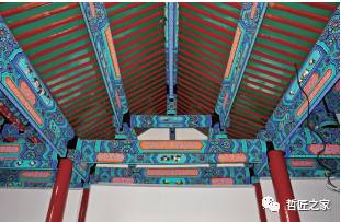

檩、檐飞椽、脑椽、花架椽
又问桁条长怎成,长随檐枋柱径同。
惟有箍头如何求,添一柱径定无增。
若问檐椽又何算,按步五举二出檐。
要知宽厚不为难,一柱三椽径头翻。
但知如何得飞椽,长随柱子一分然。
得举飞头外加尾,一头三尾果其然。
若是花架与脑椽,不动檐椽与飞椽。
长随步架按举先,五六七八配合然。
檩,箍头、檐椽出檐多少、檐飞椽、脑椽、花架椽的推算尺度口诀,古时候的工匠都是口传亲授,将歌谣应运而生,传承者古建筑的精髓和匠人的精神。

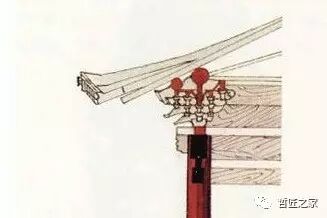

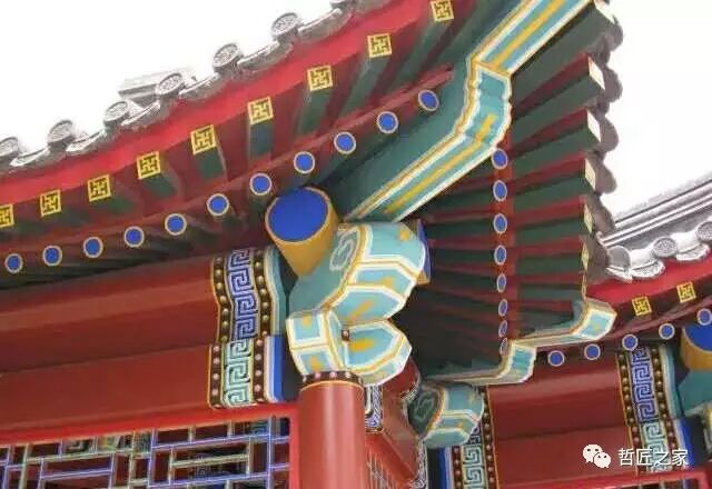

七踩单翘重昂平身科
七踩,踩-清式斗拱的叫法,在宋式斗拱里叫-跳。  斗拱以大斗中心算,挑出三个斗口的距离叫-拽架;斗拱向内外各出一个拽架叫三踩,向内外各出两个拽架叫五踩,各出三个拽架叫七踩。 重昂,每向内外各出一个拽架就要向上加一层,就要加一个斗拱的纵向件翘或昂,这攒斗拱有头昂二昂两个昂,称为重昂。 平身科,宋《营造法式》称‘补间’,是指这攒斗拱在檐下的相对位置,安放在角上的叫角科,安放在柱子上面的叫柱头科,在角科与柱头科之间的斗拱叫平身科。
