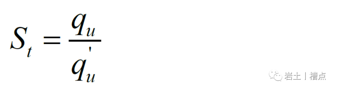

土的结构性对强度的影响,一般用灵敏度来衡量。
土的结构形成后就获得一定的强度,结构强度随时间而增长。在含水量不变化的条件下,将原状土破碎,重新按原来的密度制备成重塑土样。由于原状结构彻底破坏,重塑土样的强度较原状土样将有明显的降低。原状土样的无侧限抗压强度与重塑土样的无侧限抗压强度之比为土的灵敏度St:
土的灵敏度通常采用无侧限抗压强度试验或十字板剪切试验测定。十字板剪切试验中,以原状土不排水抗剪强度与重塑土不排水抗剪强度之比计算土的灵敏度。(土工试验方法标准 GB/T 50123-2019)
黏性土按灵敏度分类如下:
灵敏度
St≤2
2<St≤4
4<St≤8
8<St≤16
St>16
黏性土分类
不灵敏
中灵敏性
高灵敏性
极灵敏性
流性
工程地质手册第5版、水运工程地基设计规范JTS 147-2017
灵敏度
1~2
2~4
4~8
8~16
>16
黏性土分类
不灵敏
低灵敏
中等灵敏
灵敏
很灵敏
流动
