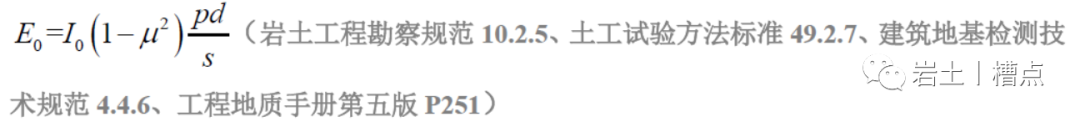

(1)浅层平板载荷试验
式中,I0为刚性承压板的形状系数,圆形承压板取0.785;方形承压板取0.886;矩形承压板当长宽比l/b=1.2时,取0.809,当l/b=2.0时,取0.626,其余可计算求得,但l/b不宜大于2;(矩形承压板形状系数计算公式为:
μ为土的泊松比,碎石土取0.27,砂土取0.30,粉土取0.35,粉质黏土取0.38,黏土取0.42;
d为承压板直径或边长(m);
p为p-s曲线线性段的压力(kPa);
s为与p对应的沉降(mm)。

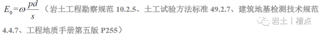

(2)深层平板载荷试验

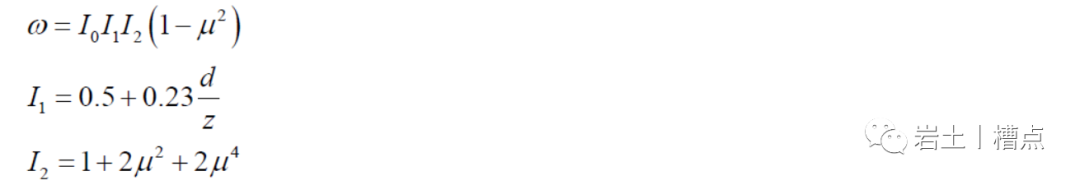

式中,p、d、s同浅层平板载荷试验参数;ω为与试验深度和土类有关的系数,可按下式计算,或查表选用,
式中,I1为刚性承压板的深度系数;I2为刚性承压板的与土的泊松比有关的系数;z为试验深度(m)。

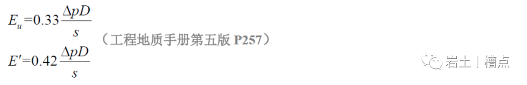

(3)螺旋板载荷试验
式中,Eu为不排水变形模量(MPa);E’为排水变形模量(MPa);Δp为压力增量(MPa);s为压力增量Δp下固结完成后的最终沉降量(mm);D为螺旋板直径(mm)。

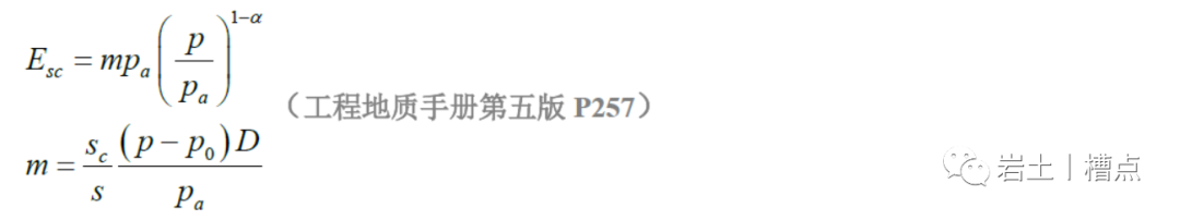

式中,Esc为一维压缩模量(kPa);pa为标准压力(kPa),取一个大气压力pa=100kPa;p为p-s曲线上的荷载(kPa);p0为有效上覆压力(kPa);s为与p相应的沉降量(cm);D为螺旋板直径(cm);m为模数;α为应力指数,超固结土为1,砂土、粉土取0.5,正常固结饱和黏土取0;sc为无因次沉降数,可查图。(一维压缩模量等同于《土工试验方法标准》条文49.4.6螺旋板载荷试验的变形模量)
