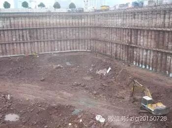

4 一个形象的比喻
(图片来源于网络)
试想,某豪华五星级酒店接待大厅当中的一根柱子,如果柱身存在截面尺寸(如:直径小了等)、材料密实性(如:有空洞、离析等)或材料连续性(如:断裂、短了两寸等)问题,即完整性有问题的话,其结构承载力必定是会受到影响的。
(图片来源于网络)
如果把这根柱子插到土层当中时,它就变成了一根地地道道的桩。因为有了土层的支承,情况立马就复杂多变了。当这根桩本身完整性上还存在上述问题时,即完整性影响了其结构承载力,可能会影响其竖向抗压、抗拔及水平承载力其中之一,也可能都不影响。
