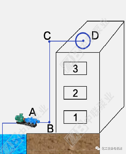

水泵扬程草图
    简单说明一下草图:要将水池中的水输送到三楼楼顶,A标识为水泵,数字123代表所在楼层,结合本图,在理想状态下,水泵扬程可以简单理      解为点B到C的垂高,单位通常是米,这个就是水泵扬程。
注意,这里的B到C是垂直高度,而非管路长度。如果B到C是斜坡,则需要计算垂高。
    水泵在实际运转中,所抽液不是直上直下的,它要走水平距离,还要走弯头、走三通,这些都是损耗,那么我们在计算水泵扬程时必须要考虑到这些损耗。
    假如,所抽的液体为常温清水,管路为PVC或钢管,那么可以做如下粗估。
  1个弯头≈0.5米水泵扬程的损耗
    10米水平距离≈1米水泵扬程的损耗
    仍以上图为例,假设A到B的水平距离为10米,B到C的垂直高度为20米,C到D的水平距离为10米,那么按图1中水泵的安装位置,需要的水泵扬程为
  1+0.5+20+0.5+1=23米
【10米水平距AB+B点弯头损耗+BC垂直距离+C点弯头损耗+CD10米的水平距离】
