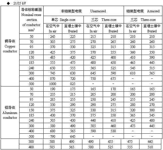

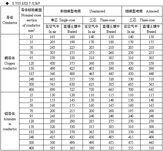

一、10kV铜芯、铝芯电缆载流量查询表
二、35kV铜芯、铝芯电缆载流量查询表

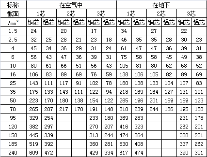

三、常用低压电缆载流量查询表
四、架空线路安全载流量对照表
