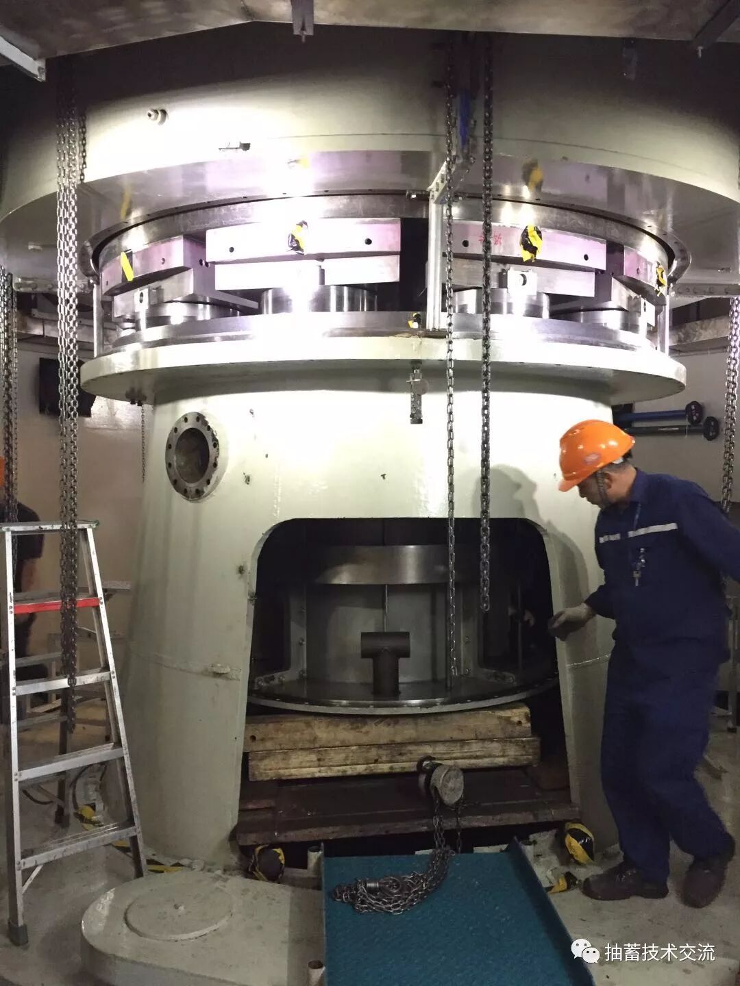

混流式水泵水轮机是抽水蓄能机组应用最广泛的机型。绝大多数机组采用地下式厂房,具有较长的引排水通道,机组的调保计算非常关键。该机型应用水头范围非常广,从30m到700m,均有成功的机组在运行。由于不同的水头段机组设计关注的侧重点不同,在总体设计上差异也较大。
      100m以下水头段机组像安徽响洪甸(水头27~64m)、潘家口(35~85m)都很具有代表性。低水头抽水蓄能机组遇到的最大问题就是水头变幅大,有时采用双转速,以改善不同水头时水力特性。若水头变幅不大,采用单转速机组,则结构简单,造价低,在结构设计上与混流式水轮机接近。
  100~300m水头段的机组非常多,近期投产和在建的就有吉林白山抽水蓄能、安徽琅琊山、湖北白莲河等抽水蓄能电站。该水头段机组由于水头不是很高,机组转速也不高,转轮产生共振的可能性远小于高水头水泵水轮机组。大多数顶盖能整体通过发电机定子内径,在总体结构设计上与该水头段的混流式水轮机差别不大。以吉林白山抽水蓄能机组为例,该机组采用半伞式结构,两根轴三导支撑,推力轴承支架在发电机下机架上,机组采用上拆方式,机坑内布置两个直缸接力器通过控制环操作导水机构,蜗壳铺设弹性层浇筑,座环、蜗壳、尾水管等部件均埋设在混泥土中,以减小机组的振动和噪声
         300m以上水头段位的抽水蓄能机组,由于技术经济指标明显高于低水头机组,近年来取得较大发展。高转速、大容量,是该水头段机组的特点,设计制造安装运行均有一定难度。从目前已经运行的机组看,其总体设计差别很大,各有千秋。
       广州抽水蓄能电站一期(简称广州一期)机组是我国最早引进的高水头大型抽水蓄能机组,该机组推力轴承支架布置在顶盖上,底环和尾水管为明露式,转轮下拆。机坑内设置两个接力器,通过控制环操作导水机构。首台机组1993年投运。
       广州抽水蓄能电站二期(简称广州二期)总结一期经验,为减轻水力振动,将底环和尾水锥管埋设在混泥土中,机组采用中拆方式,使用单元接力器控制导水机构。广州二期机组首台1998年投入运行。
       十三陵抽水蓄能机组推力轴承布置在下机架上,机组采用上拆方式,底环和尾水锥管埋设在混泥土中,蜗壳保压浇注,采用两个直缸接力器操作导水机构。
