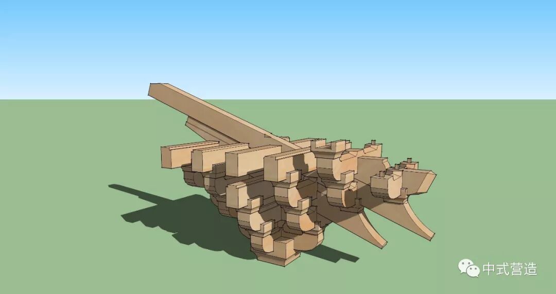

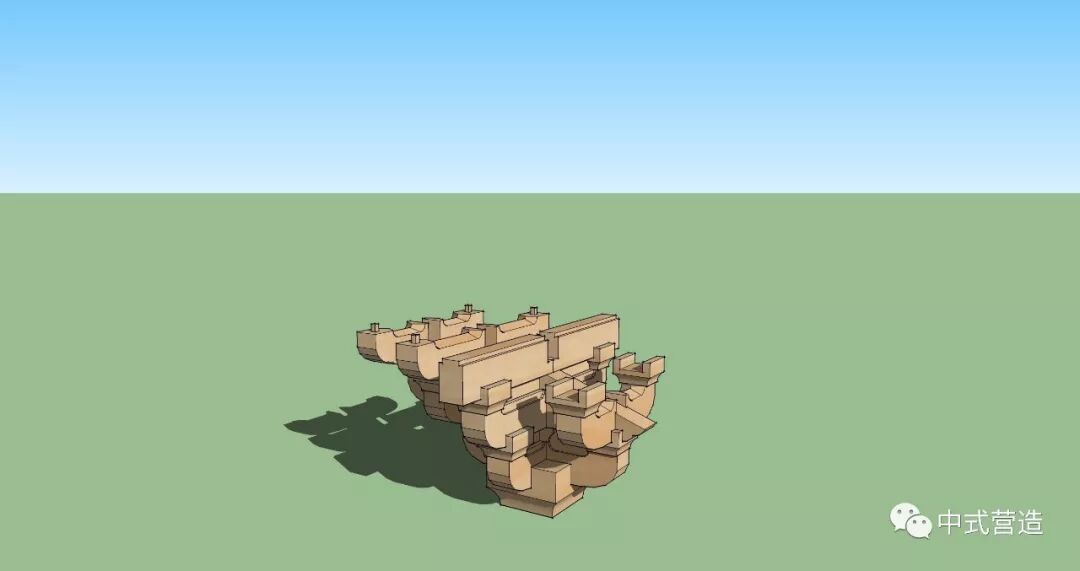

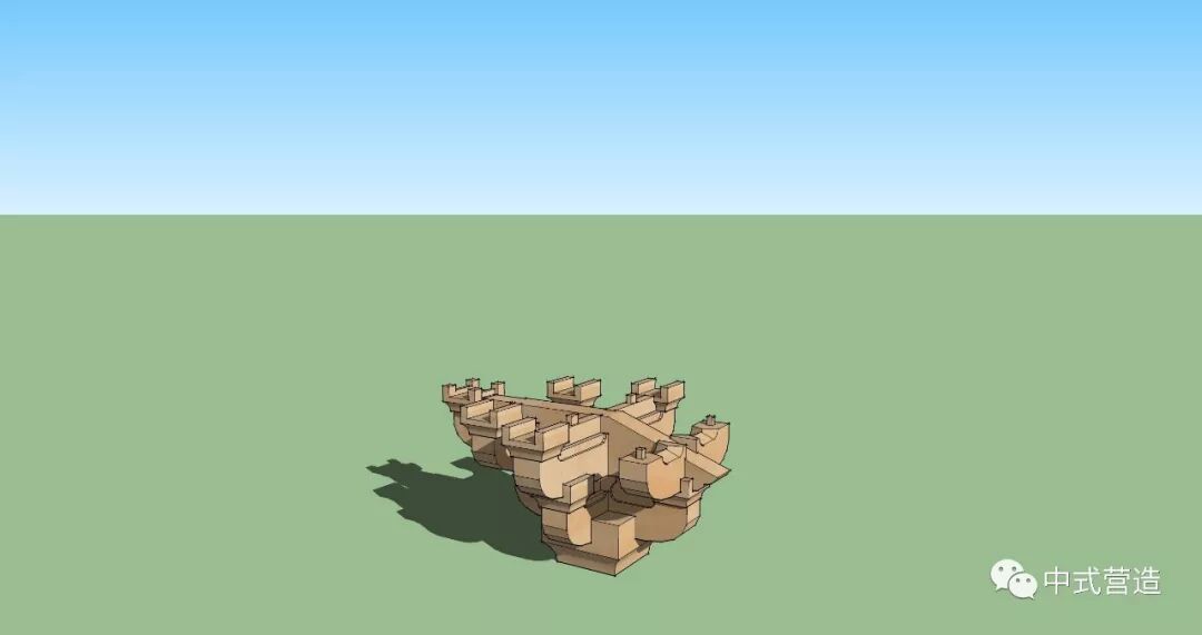

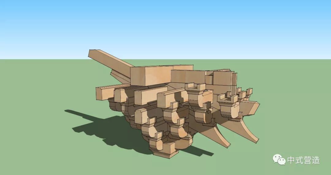

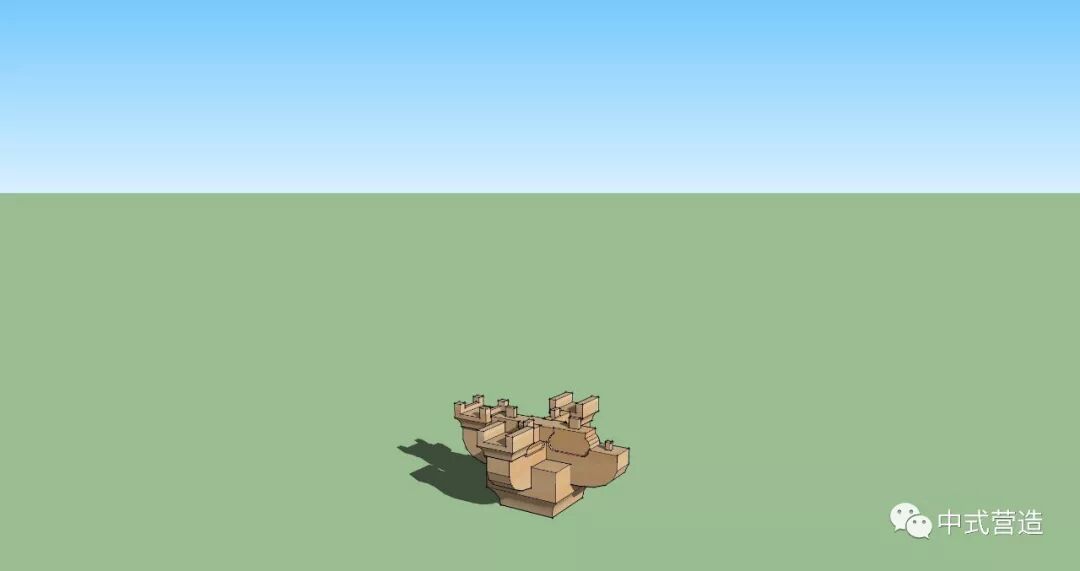

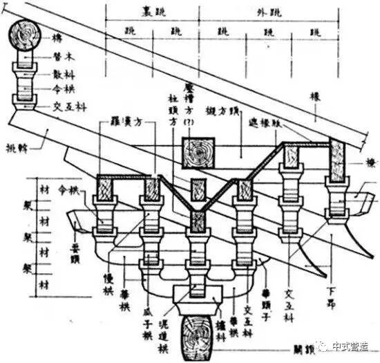

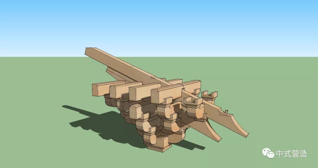

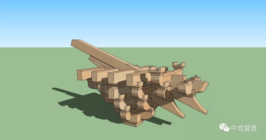

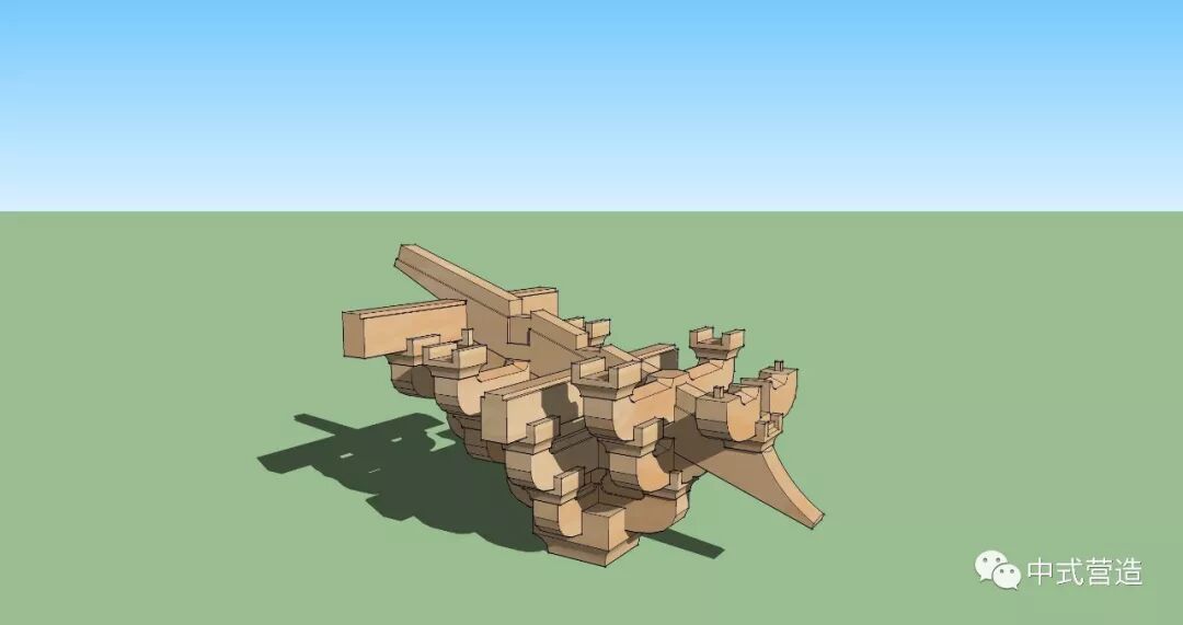

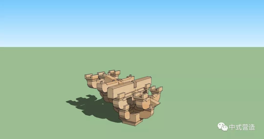

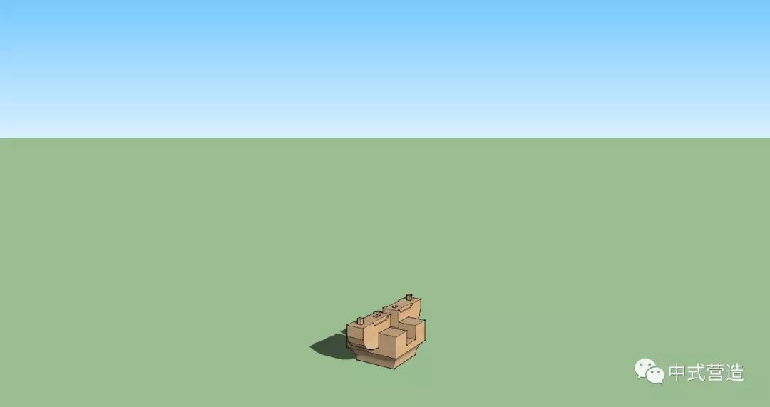

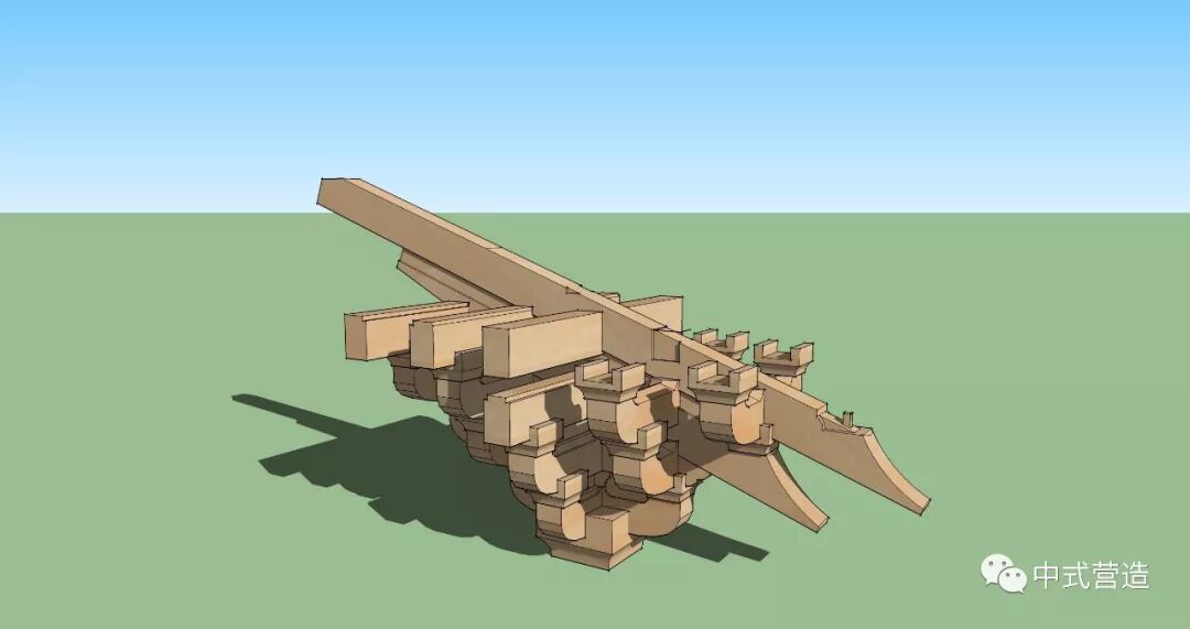

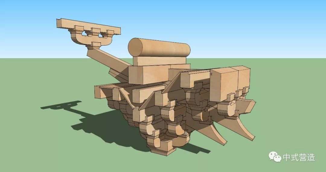

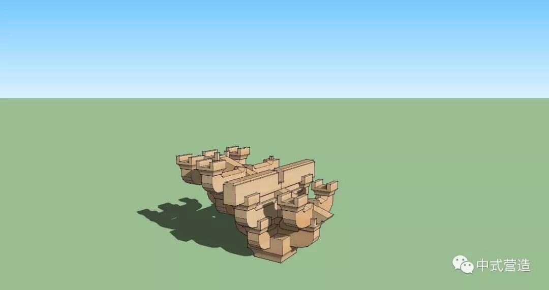

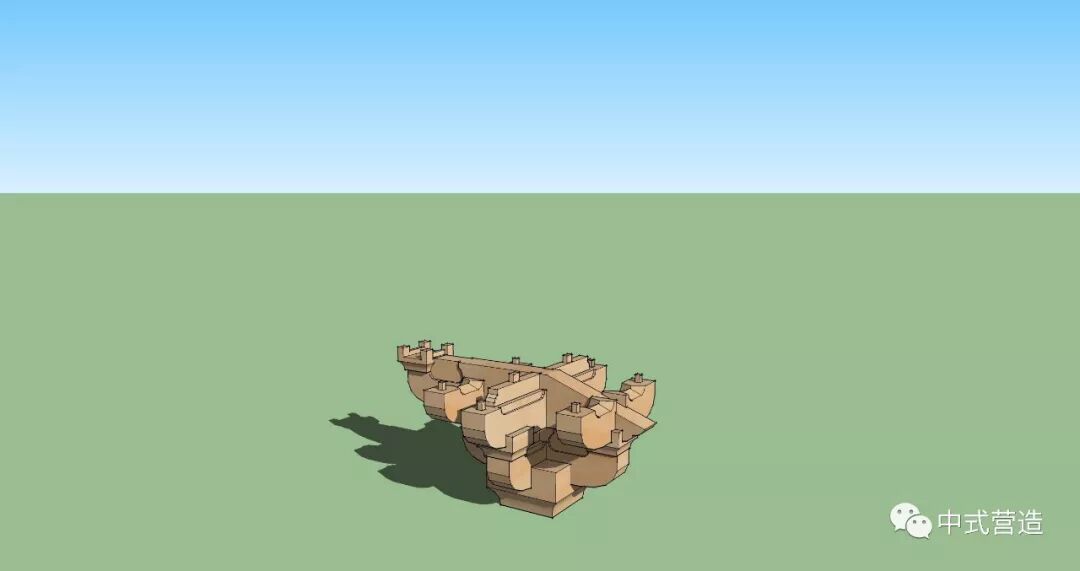

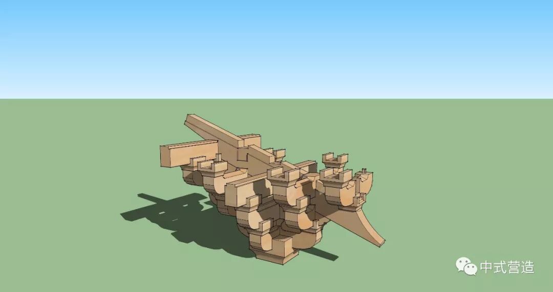

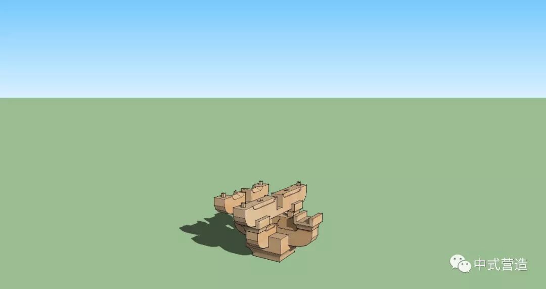

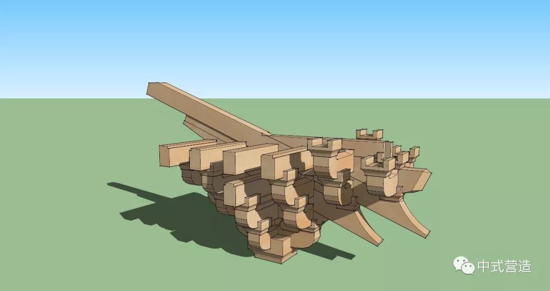

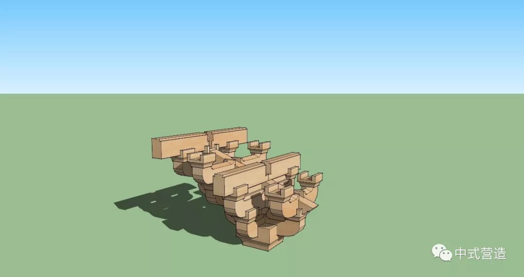

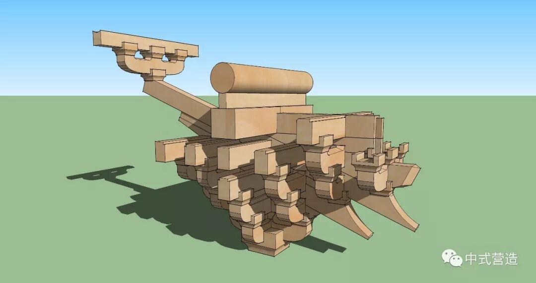

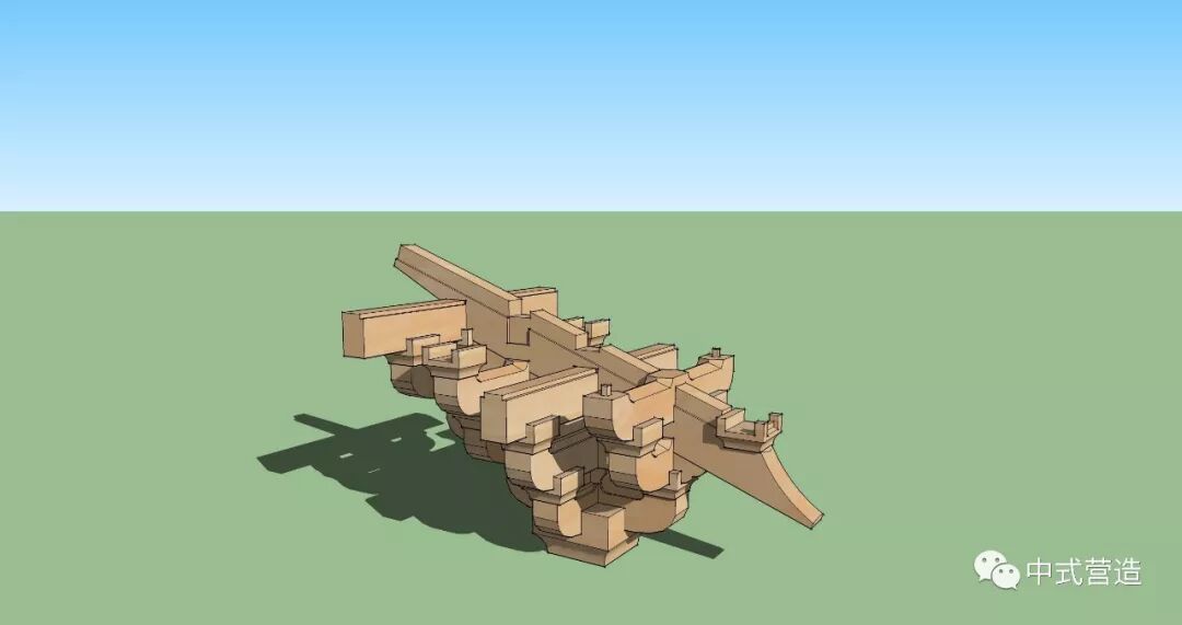

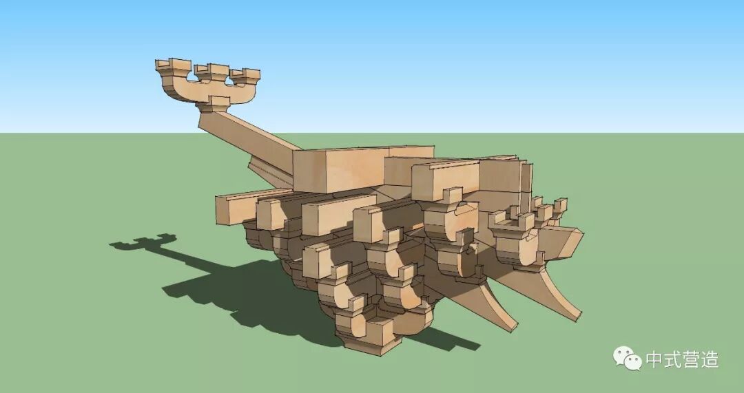

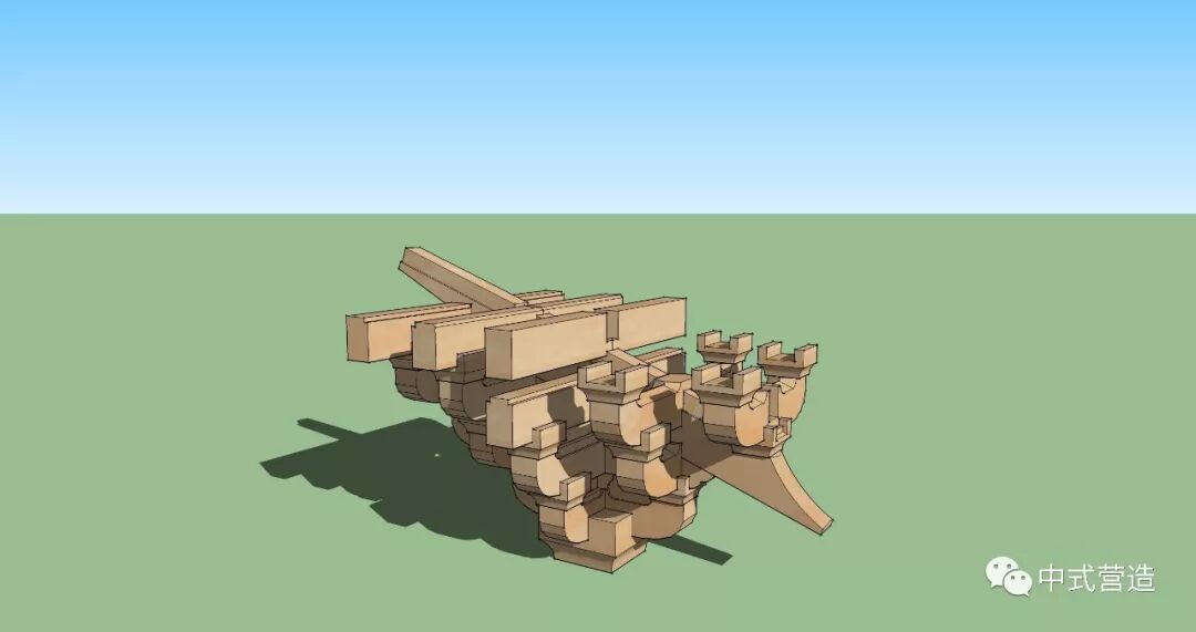

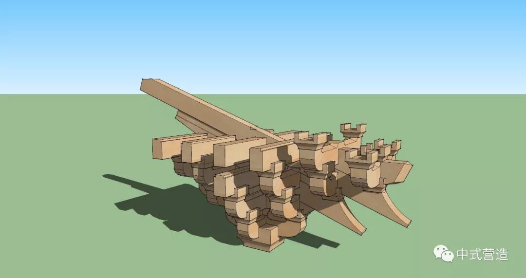

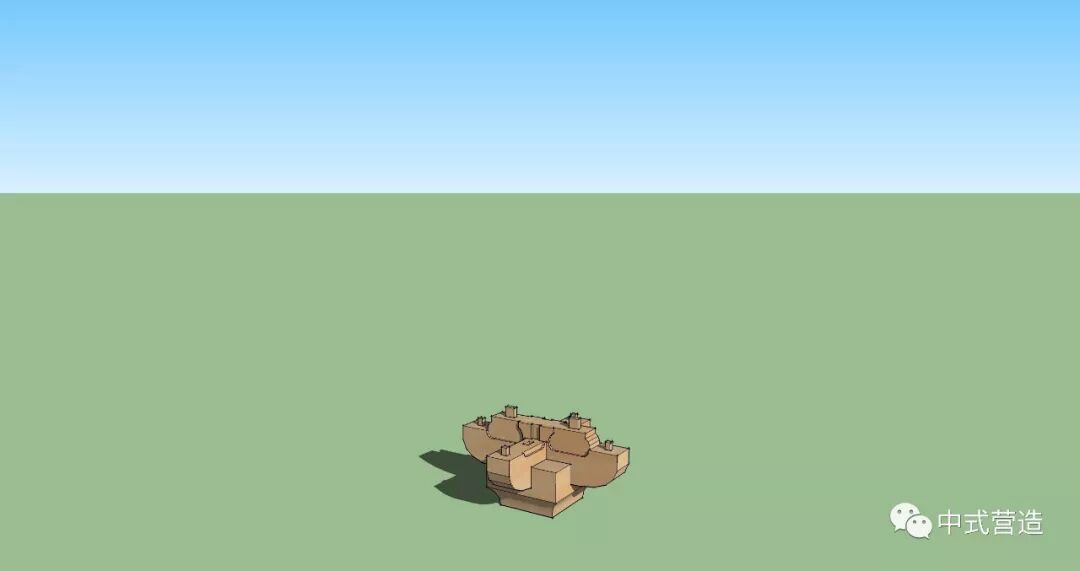

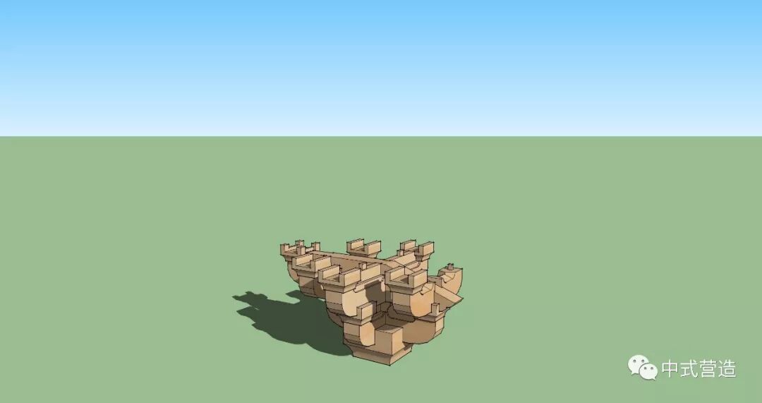

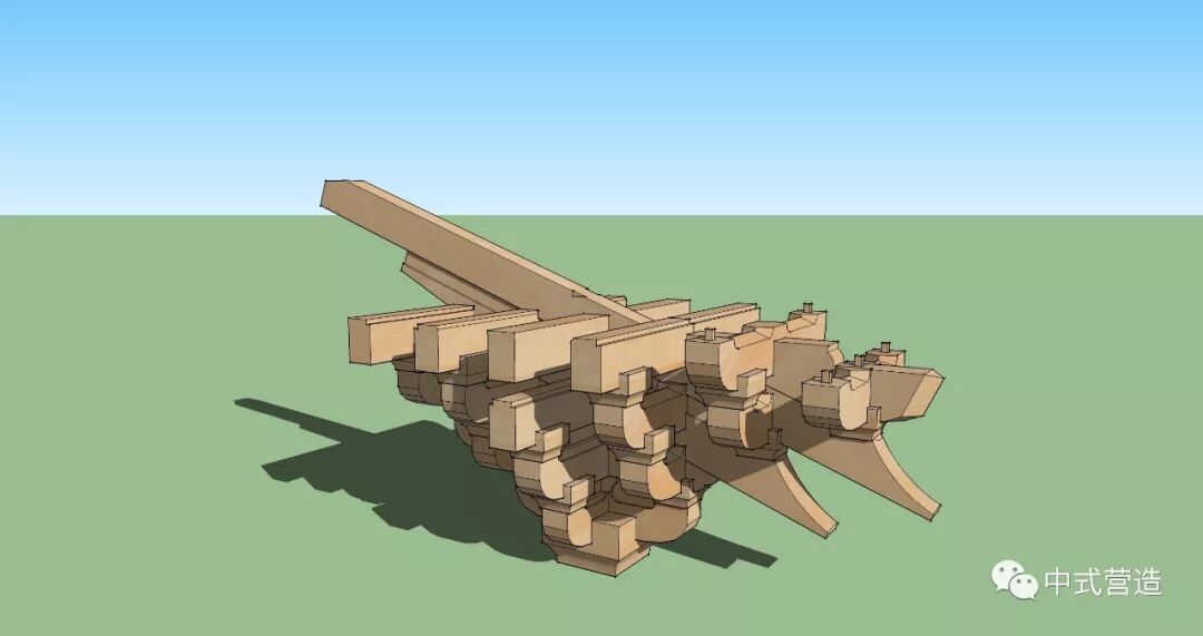

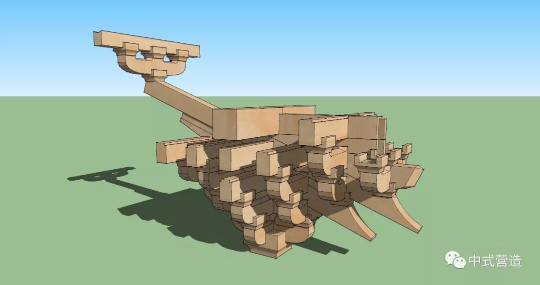

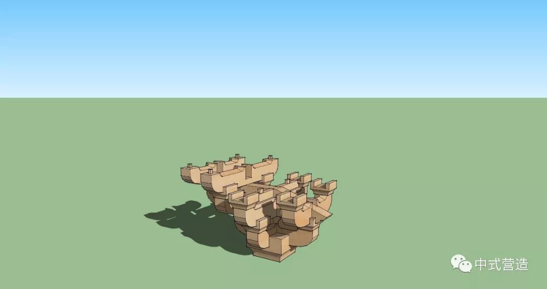

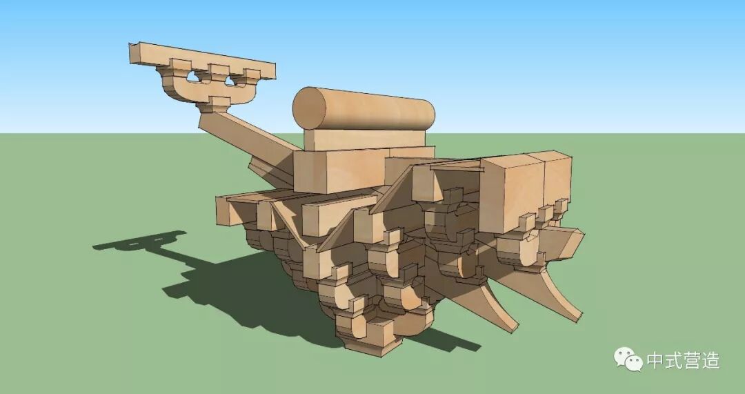

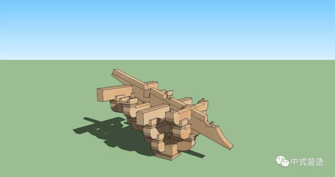

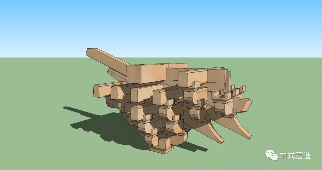

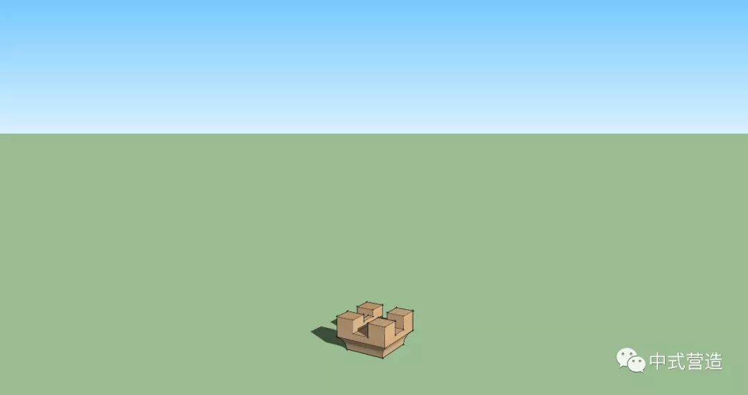

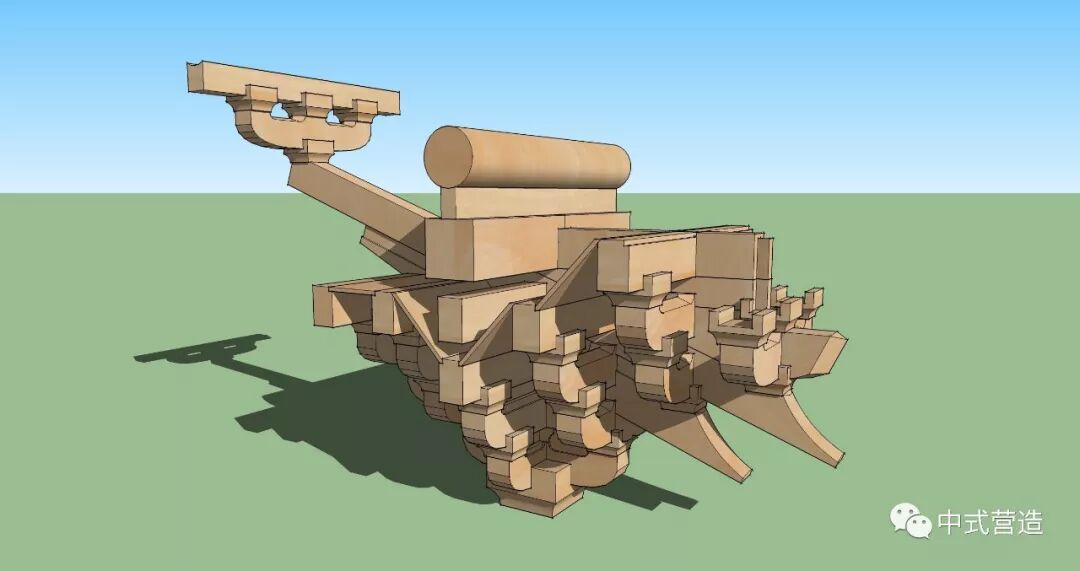

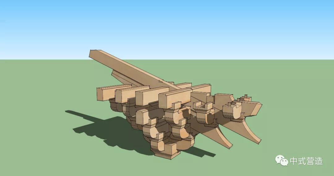

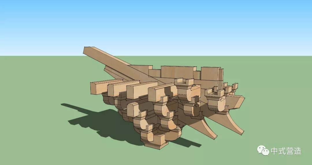

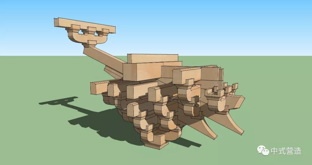

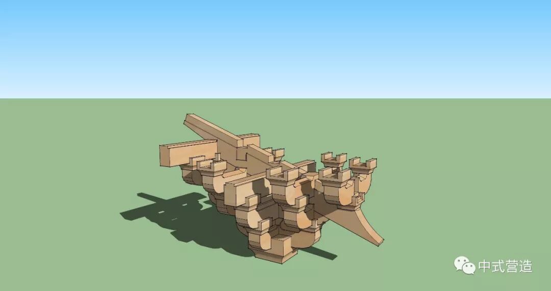

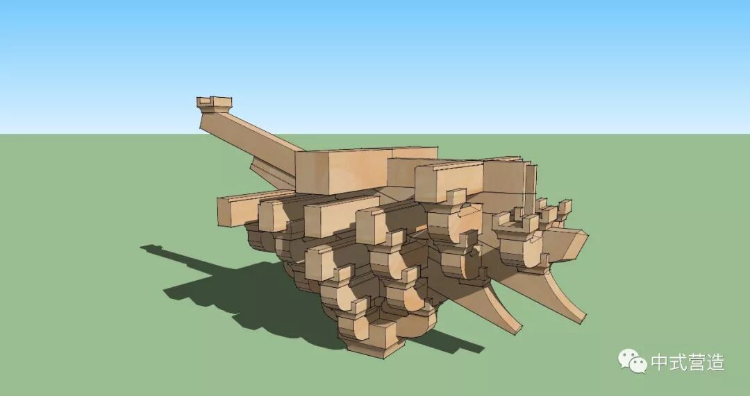

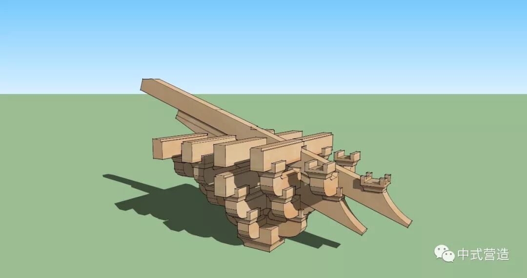

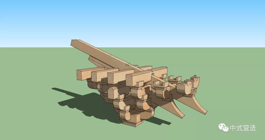

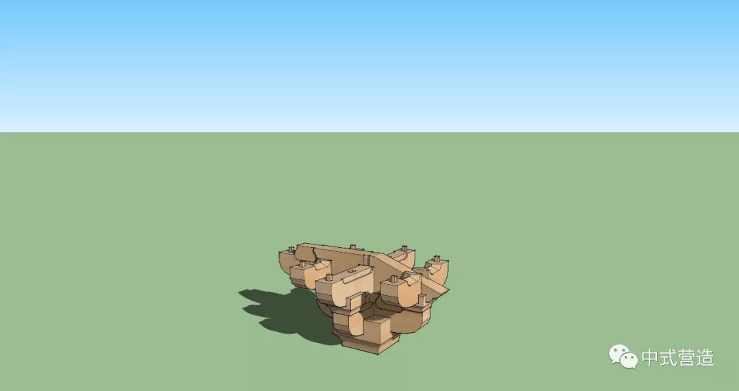

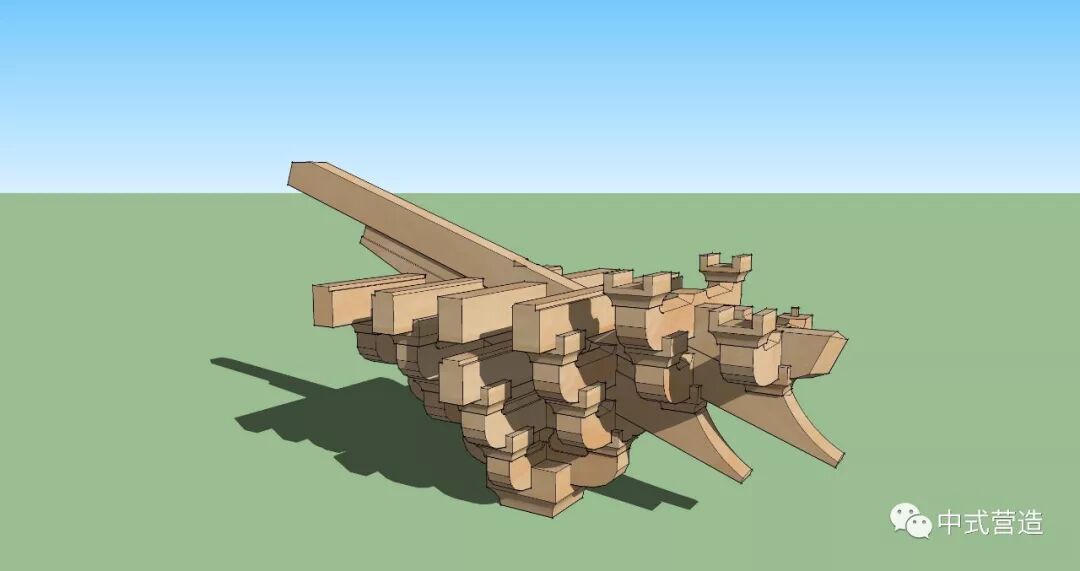

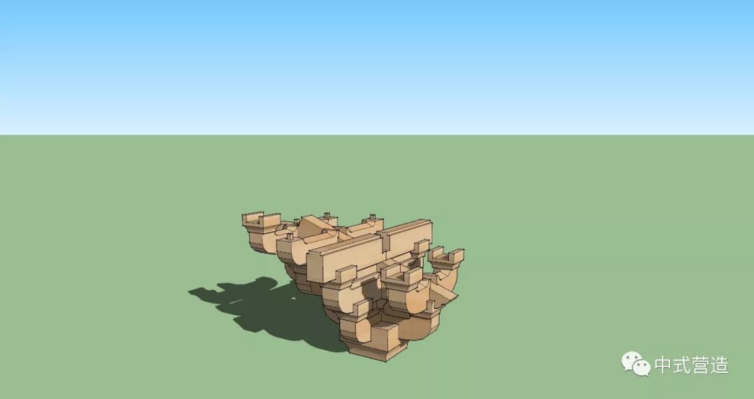

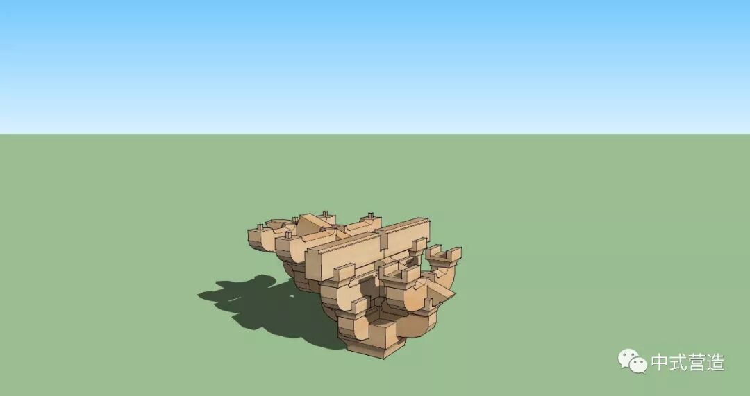

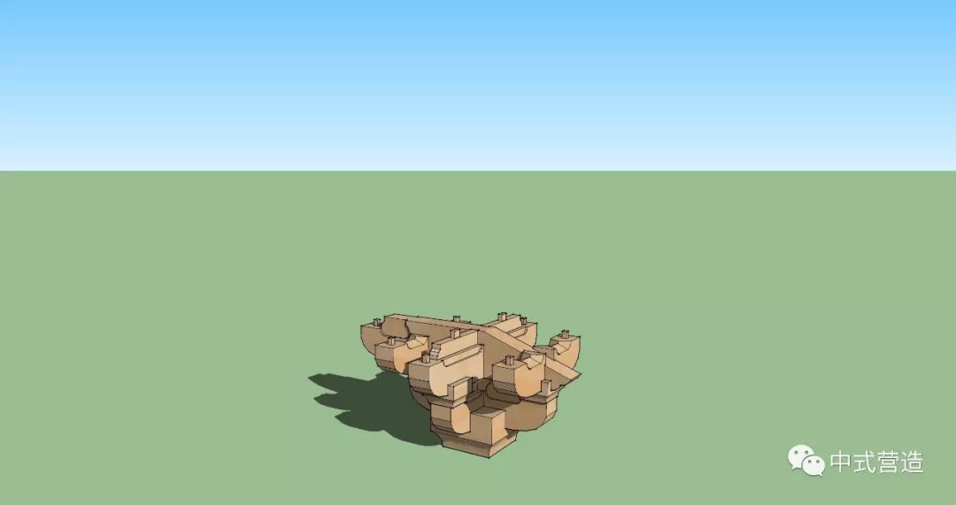

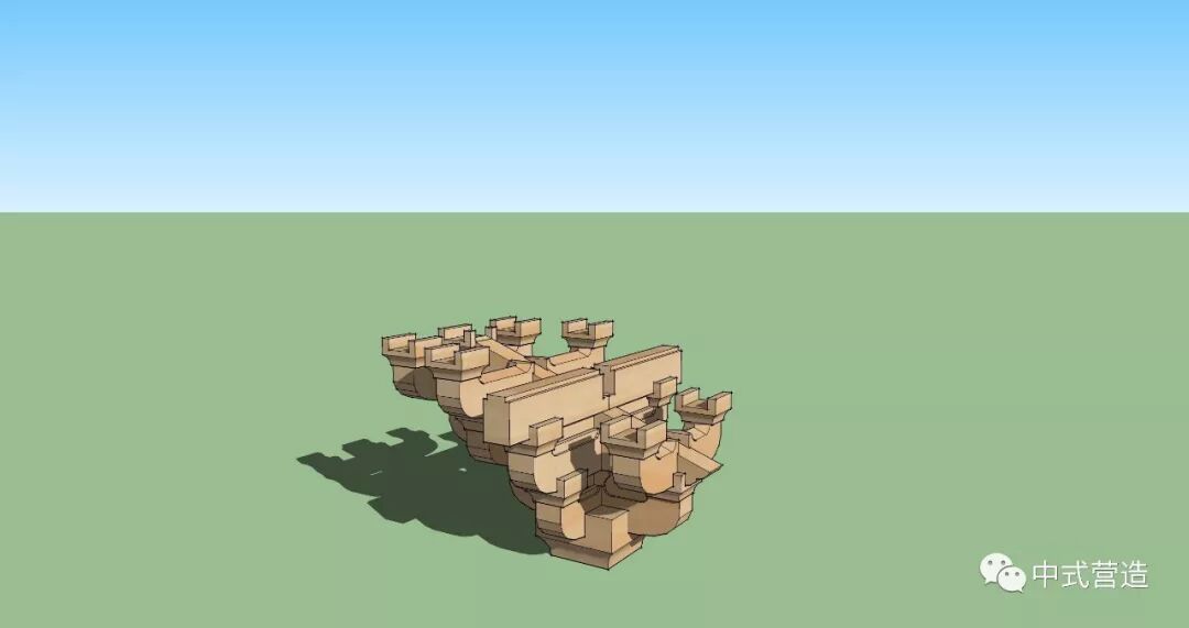

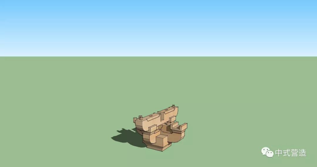

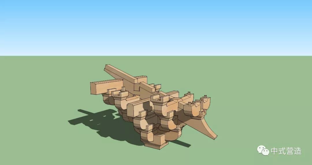

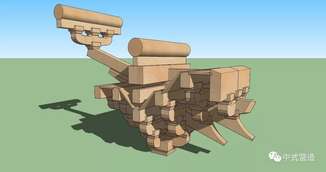

  宋《营造法式》中的大木作规定房屋建筑的尺度、比例,均以“分”为基本模数见材份。这个基本模数同斗拱就有关系。所谓一“分”,指的是一“材”大小拱的断面高度的十五分之一。斗拱本身各个分件的断面大小、长短比例也是用“分”来度量的。比如单材拱断面高15“分”,宽10“分”;足材拱高21“分”,宽仍为10“分”。足材拱高度多出的6“分”恰为上下拱之间由斗垫托而出现的空隙的高度──一拱6“分”。泥道拱上有慢拱时两拱之间空隙里通常用称为暗拱的木条进行填充它的断面被规定为高6“分”宽4“分”。又如,第一跳华拱长60“分”由此确定了华拱出跳最长为30“分”;泥道拱、瓜子拱长62“分”;令拱长72“分”;慢拱长92“分”。

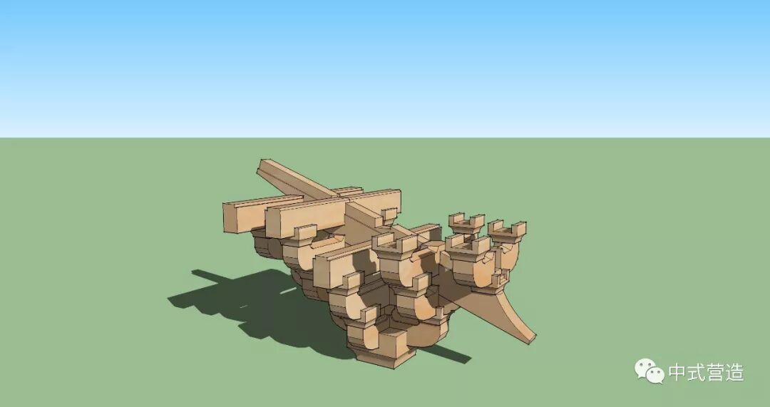

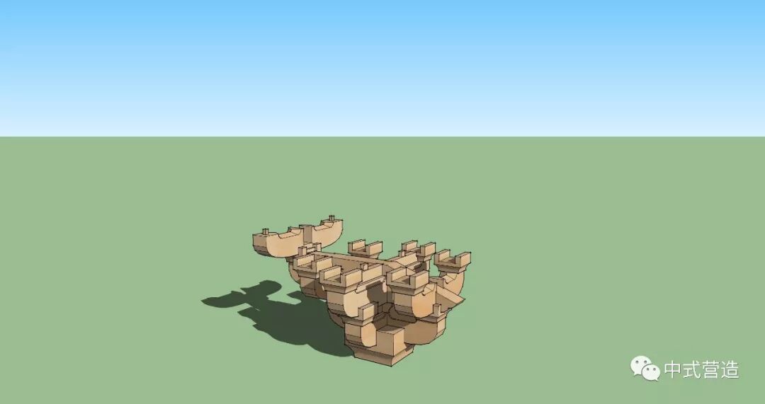

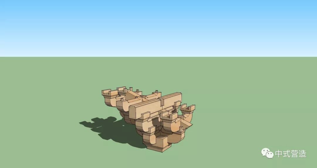

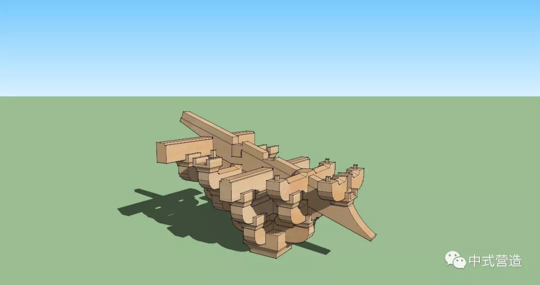

       宋式斗拱中每挑出一层为一跳,每增高一层为一铺。斗拱的大小等级就是以出跳数和铺数多寡来排定次序的。宋《营造法式》“总铺作次序”条规定:“出一跳谓之四铺作,出两跳谓之五铺作,出三跳谓之六铺作,出四跳谓之七铺作,出五跳谓之八铺作”,由此可以知道每朵斗拱的铺作数为出跳数加3即n(铺作数)=x(出跳数)+3(常数项)。关于常数项3有多种解释。一种是:栌斗、耍头和衬方头;一种是栌斗,最上一跳跳头上的令拱和令拱上的拱檐方或算拱方;一种是柱列中线上的方木泥道拱(单拱造时用栌斗)、慢拱(单拱造时用令拱)和罗汉方。斗拱组合中有慢拱的称重拱没有慢拱的则称单拱;跳头上有横拱的那一跳称计心没有横拱的那一跳称偷心。此外,还有两种不出跳的,一种叫“单斗支替”,是在栌斗上加替木以承下平拱;一种叫“把头绞项作”,是栌斗上用泥道拱承托下平拱,用于柱头上,梁与泥道拱相交出头。还有一种最简单的出一跳斗拱,称“斗拱跳”,是梁与泥道拱交叉后出跳做为华拱,直接承托拱檐方。它虽出一跳,但铺叠不足四层,所以有一种意见认为跳和铺的关系并不总是跳数加3为铺数;也有一种意见,认为它不足四铺,不典型,所以被排除在“总铺作次序”之外。

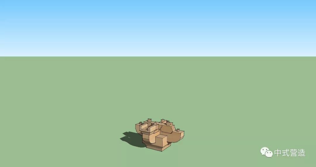

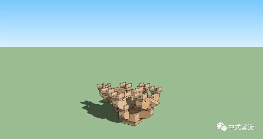

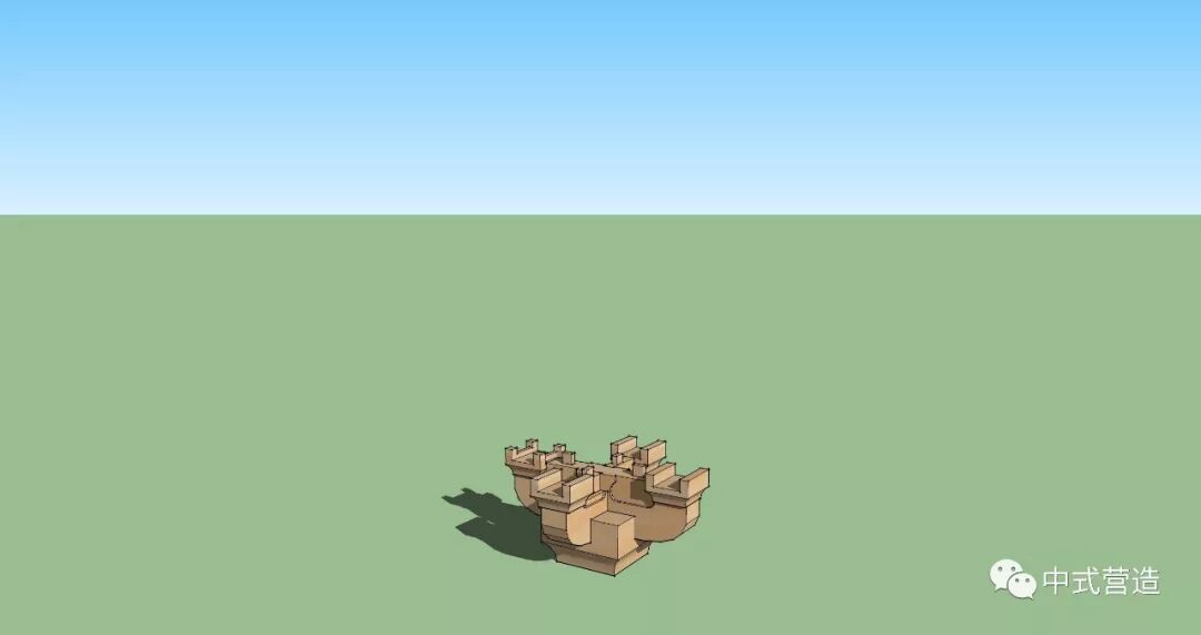

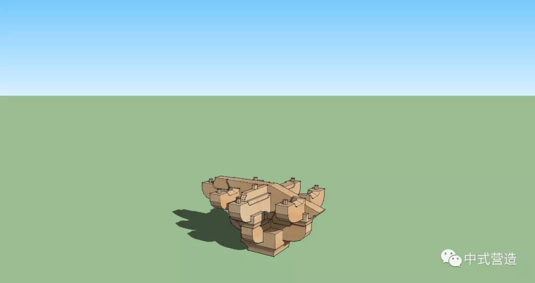

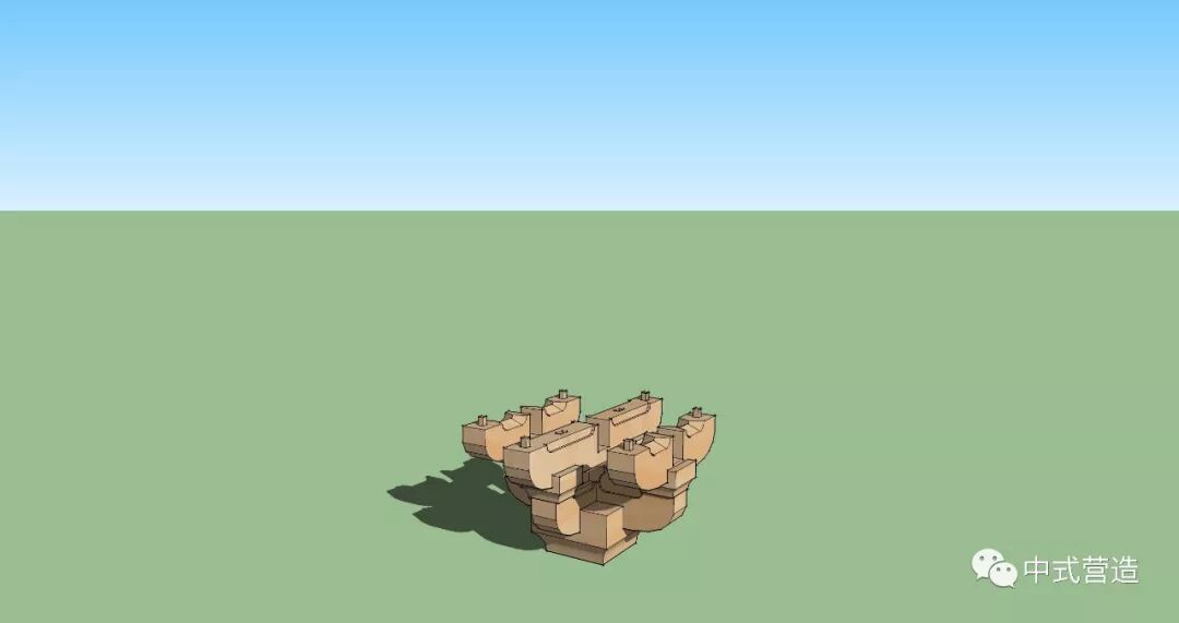

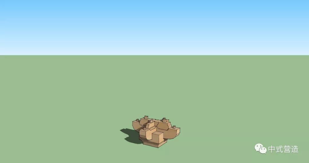

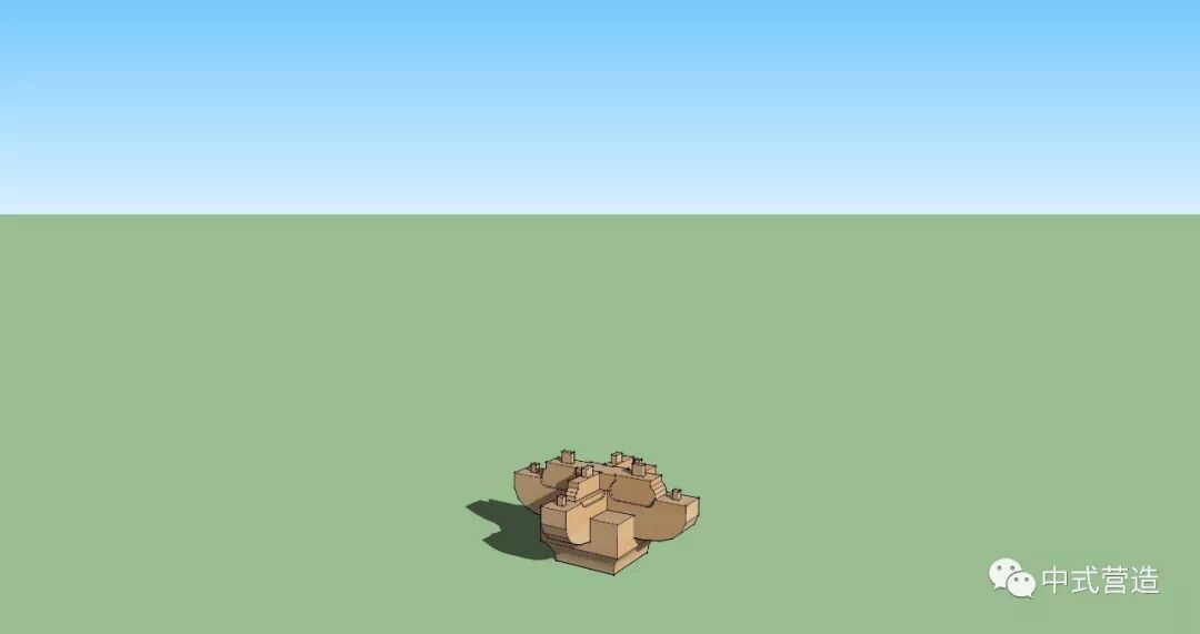

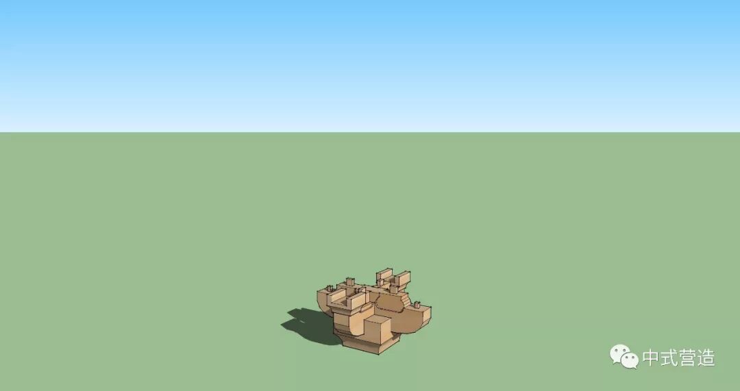

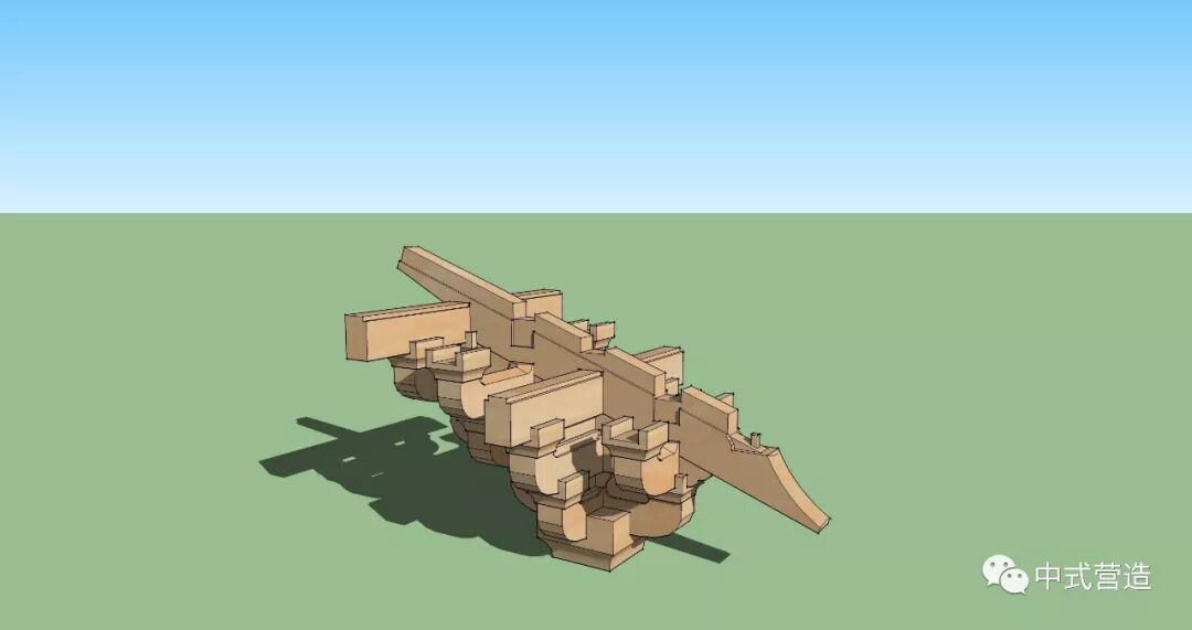

SU分解图提供:天津景观设计师 霍子霖
