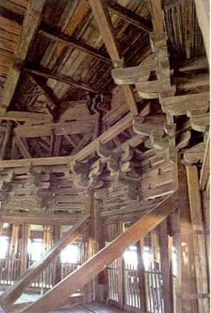

古建筑结构复杂部位,广泛使用斜撑作为加固构件,辽代应县木塔是典型的实例(图6)。木塔中有五个明层和四个暗层中有加固措施,使用了大量斜撑,斜撑与梁柱又组成类似平行桁架式的圈梁,增加了塔体的整体刚度和稳定性。同时部分楼层内槽柱子之间墙体内,也埋藏了斜撑,这样的结构形式使得木塔历经千年风雨而屹立。蓟县独乐寺观音阁也有斜撑的使用。在平座暗层部分,由于有较大的开口部位,为增强结构刚度,内外柱间使用了巨大的斜撑,上层柱间使用的斜撑,隐蔽在围护结构中。观音阁经受了多次大震考验,成为我国古建筑抗震技术的典范。
图6 应县木塔内部的斜撑(来源:网络)

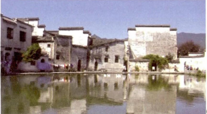

南方地区多见的穿斗式建筑山墙为密柱承檩,通过构件“穿”拉结的结构。而当密柱之间通过墙体填充,形成横墙时,实际上也起到类似现代剪力墙的作用,是一种现代剪力墙的雏形,形成的横墙有着良好的抗水平推力。因此穿斗式建筑可以形成较高的山墙墙面,适合在需要一定建筑高度,形成高深天井院落的建筑中使用,如南方徽居建筑等(图7)。大型徽居建筑层数可为3层,其形成的高大的山墙也构成了徽居建筑独特的建筑元素。
图7 徽居的高大山墙(来源:网络)

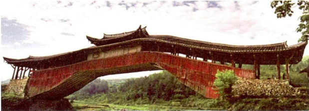

古代匠师基于木结构的材料性能特点和力学原理,创新性的探索木结构大跨结构,并在桥梁建筑中多有体现。如《清明上河图》中的虹桥(图8),即是我国古代大跨结构的典范。虹桥是单跨木拱桥,跨径近25米,五根拱骨互相搭交,拱骨之间以横梁相连接。虹桥不是弯曲简支梁,也不是简单的砌体拱,虹桥结构更接近三铰拱的原理,并因为其拱骨之间有连续的水平推力传递,还具有砌体拱的特征。因此,可以将其称之为一种“多铰拱”的结构,其中拱骨之间的“铰”为固定铰。由于存在水平推力,故拱各截面上的弯矩值,小于与同等跨度、荷载作用下的简支梁各对应截面上的弯矩值,因此,拱的优点是用料比梁节省而自重较轻,故能跨越较大的空间。虹桥拱的重要特点是,它没有采用传统砌体类材料,而是应用较短的木构件,通过固定铰接的方式,实现木结构建筑较长的跨距。这种桥身重量更轻,造型更加飘逸美观,堪称古代桥梁的典范。至今还在一些地区留存这种造桥技术实物,如泰顺廊桥等(图9、图10)。

图9 泰顺廊桥(来源:网络)
图10 泰顺廊桥底部(来源:网络)

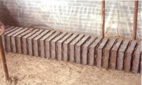

为实现防止材料开裂、增加材料强度等效果,古代工匠们在生产制作建筑材料时,常将原材料按照一定的配合比,混合加工使用。如土楼等建筑的夯土外围护结构,体型巨大,建造时选择有粘性的土质,并掺入适量碎石、细沙和糯米汁等有机材料,以保证夯土不易开裂。还如许多地方土坯砖的的制作中,首先充分纯化粘土,排除有机物和腐殖质,再掺入细沙,并在土坯内加入木棍、稻草、竹筋等材料,这样的土坯砖经过晾晒固结后,坚固耐久,力学性能较好(图12、13)。
图12 山西某古建工地正在加工土坯砖(来源:网络)
图13 山西某古建工地制作的土坯砖(来源:网络)
