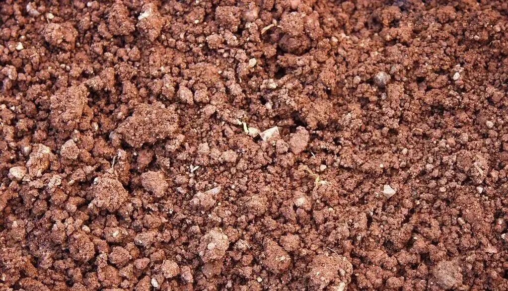

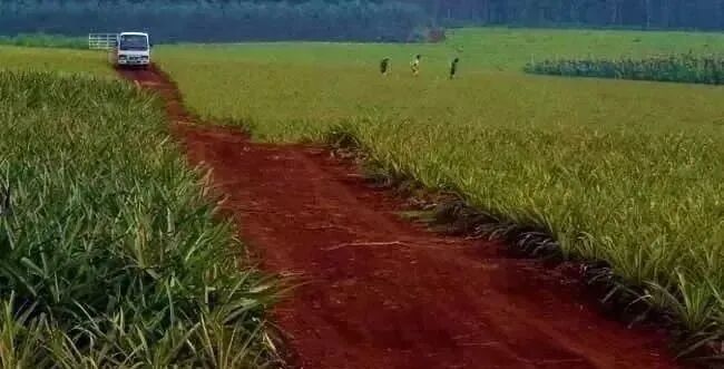

砖红壤

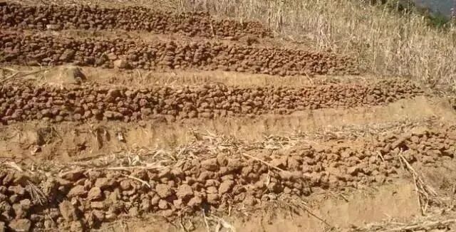

海南岛、雷州半岛、西双版纳和台湾岛南部,大致位于北纬22°以南地区。热带季风气候。年平均气温为23~26℃,年平均降水量为1600~2000毫米。植被为热带季雨林。风化淋溶作用强烈,易溶性无机养分大量流失,铁、铝残留在土中,颜色发红。土层深厚,质地粘重,肥力差,呈酸性至强酸性。
砖红壤地区适合种植的主要树种有黄枝木、荔枝、黄桐、木麻黄、桉树、台湾相思、橡胶、桃金娘、岗松以及鹧鸪草、知风草等草本植物。砖红壤地区的农作物可一年三熟。适宜橡胶、椰子、胡椒等生长,是橡胶的主要产区,也是中国发展热带经济作物的重要基地。砖红壤地区应有计划地合理垦殖,并进行多种经营。在橡胶树林间,可种植云南大叶茶、金鸡纳、可可、肉桂、三七等短期热作,这是充分利用热带土壤资源的重要途径。

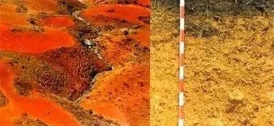

红壤和黄壤
长江以南的大部分地区以及四川盆地周围的山地。中亚热带季风气候区。气候温暖,雨量充沛,年平均气温16~26℃,年降水量1500毫米左右。植被为亚热带常绿阔叶林。黄壤形成的热量条件比红壤略差,而水湿条件较好。有机质来源丰富,但分解快,流失多,故土壤中腐殖质少,土性较粘,因淋溶作用较强,故钾、钠、钙、镁积存少,而含铁铝多,土呈均匀的红色。因黄壤中的氧化铁水化,土层呈黄色。
红壤一般适合种植稻米、茶、丝、甘蔗,山地还适于种植杉树、油桐、柑橘、毛竹、棕榈等经济林木。另外,红壤还是种植柑橘的良好土壤。黄壤是重庆市山区的主要旱粮和多经用地,同时也是林业基地。农作物主产玉米、小麦、红苕、土豆和多种蔬菜以及茶叶。

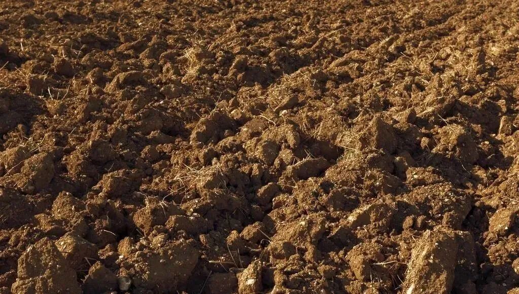

棕壤
山东半岛和辽东半岛。暖温带半湿润气候。夏季暖热多雨,冬季寒冷干旱,年平均气温为5~14℃,年降水量约为500~1000厘米。植被为暖温带落叶阔叶林和针阔叶混交林。土壤中的粘化作用强烈,还产生较明显的淋溶作用,使钾、钠、钙、镁都被淋失,粘粒向下淀积。土层较厚,质地比较粘重,表层有机质含量较高,呈微酸性反应。
棕壤与褐土是分布于中国的温暖带湿润森林和半湿润的干旱森林与灌木草原的淋溶土和半淋溶性土壤,一般处于北纬36~44°,东经112~128°之间的高平原地形部位,包括辽东半岛、山东半岛、燕山南麓、华北平原及太行山两侧,黄土高原东南麓及关中平原等地,在行政上包括吉、辽、鲁、冀、京、津、晋、陕等省、市、区,是我国北方的主要农业与水果产区,特别是小麦、玉米、棉花等三大作物,以及苹果、梨、板栗等鲜干水果。

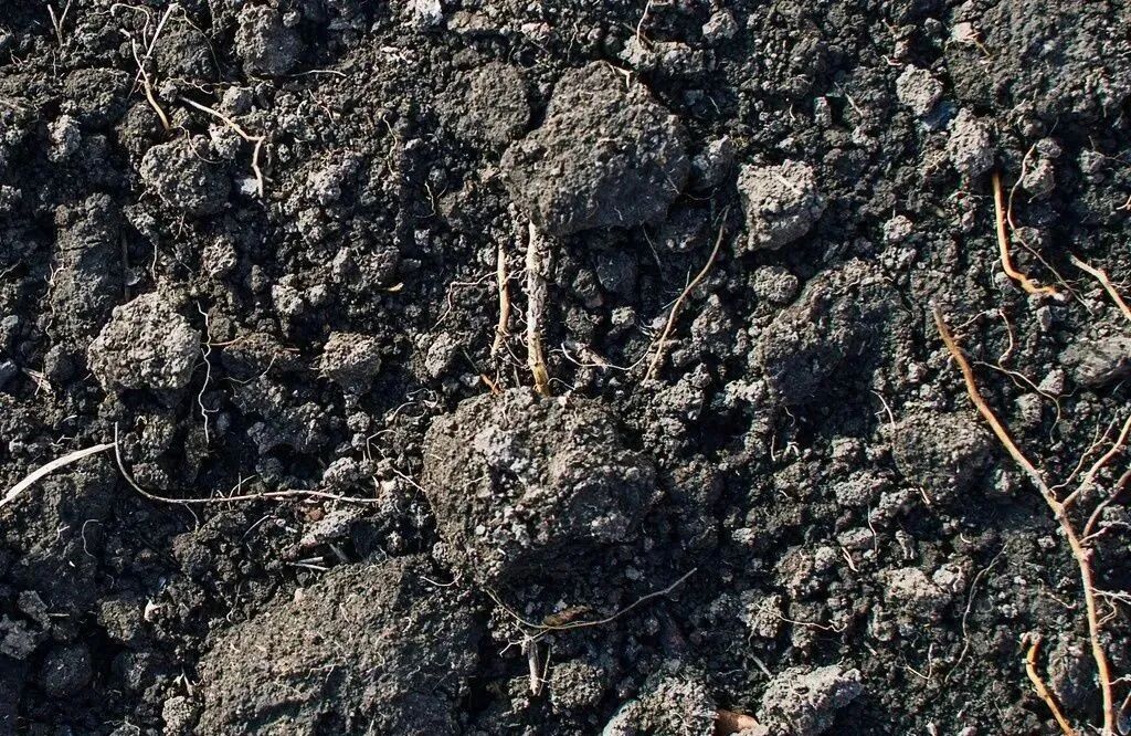

黑钙土

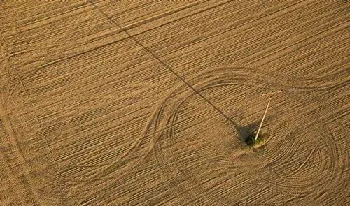

大兴安岭中南段山地的东西两侧,东北松嫩平原的中部和松花江、辽河的分水岭地区。温带半湿润大陆性气候。年平均气温-3~3℃,年降水量350~500毫米。植被为产草量最高的温带草原和草甸草原。腐殖质含量最为丰富,腐殖质层厚度大,土壤颜色以黑色为主,呈中性至微碱性反应,钙、镁、钾、钠等无机养分也较多,土壤肥力高。
在中国,黑钙土地区既有大面积的农地,又有辽阔而优质的天然草场,还是建设防护林的重点地区,具有发展种植业和林、牧业的基础和优势。就种植业而言,黑钙土是潜在肥力较高的土壤,有相当一部分适宜发展粮食和油料作物(如玉米、谷子、小麦、向日葵和甜菜等),尤其是小麦产量高,因此分布该种土壤的地带被称为世界粮仓。

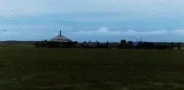

内蒙古、甘肃的西部,新疆的大部,青海的柴达木盆地等地区,面积很大,差不多要占全国总面积的1/5。温带大陆性干旱气候。年降水量大部分地区不到100毫米。植被稀少,以非常耐旱的肉汁半灌木为主。土壤基本上没有明显的腐殖质层,土质疏松,缺少水分,土壤剖面几乎全是砂砾,碳酸钙表聚、石膏和盐分聚积多,土壤发育程度差。
荒漠土适合种植的农作物应该是耐旱的,如谷子、玉米、高粱、花生等。适合在的果树品种不多,常见的有沙棘、沙地桑、黑枸杞、红枣、葡萄、核桃、杏、苹果、无花果、阿月浑子(开心果)等。
