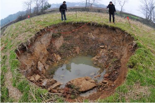

一、定义:
岩溶塌陷是岩溶洞穴、上覆沉积物及地下水,构成固体、液体及气体三相力学平衡体系,地下水位变动达到一定幅度,平衡破坏,上覆松散沉积物突然塌落,形成上大下小的圆锥形塌陷坑。
二、岩溶塌陷原因:
1. 可溶岩及岩溶发育程度
可溶岩是由岩溶地面塌陷形成的物质基础,而岩溶洞穴的存在则为地面塌陷提供了必要的空间条件。大量塌陷事件表明,塌陷主要发生在覆盖型岩溶和裸露型岩溶分布区,部分发育在埋藏型岩溶分布区。
溶穴的发育和分布受岩溶发育条件的制约,一般主要沿构造断裂破碎带、褶皱轴部张裂隙发育带、质纯层厚的可溶岩分布地段、与非可溶岩接触地带分布。岩溶的发育程度和岩溶洞穴的开启程度,是决定岩溶地面塌陷的直接因素,可溶岩洞穴和裂隙一方面造成岩体结构的不完整,形成局部的不稳定;另一方面为容纳陷落物质和地下水的强烈运动提供了充分的空间条件。一般情况下,岩溶越发育,溶穴的开启性越好,洞穴的规模越大,则岩溶地面塌陷也越严重。
2. 覆盖层厚度、结构和性质
松散破碎的盖层是塌陷体的主要组成部分,由基岩构造成的塌陷体在重力作用下沿溶洞、管道顶板陷落而成的塌陷为基岩塌陷。塌陷体物质主要为第四系松散沉积物,所形成的塌陷叫土层塌陷。据南方十省区统计,土层塌陷占其区域发生塌陷总数的96.7%。
3. 地下水运动
地下水运动是塌陷产生的主要动力。地下水的流动及其水动力条件的改变是岩溶塌陷形成的最重要动力因素,地下水径流集中和强烈的地带,最易产生塌陷,这些地带有:
(1)岩溶地下水的主径流带;
(2)岩溶地下水的(集中)排泄带;
(3)地下水位埋藏浅、变幅大的地带(地段);
(4)地下水位在基岩面上下频繁波动的地段;
(5)双层(上为孔隙、下为岩溶)含水介质分布的地段,或地下水位急剧变化的地段;
(6)地下水与地表水转移密切的地段。
地下水位急剧变化带是塌陷产生的敏感区,水动力条件的改变是产生塌陷的主要触发因素。
水动力条件发生急剧变化的原因主要有降雨、水库蓄水、井下充水、灌溉渗漏、严重干旱、矿井排水、强烈抽水等。
此外,地震、附加荷载、人为排放的酸碱废液对可溶岩的强烈溶蚀等均可诱发岩溶地面塌陷。
