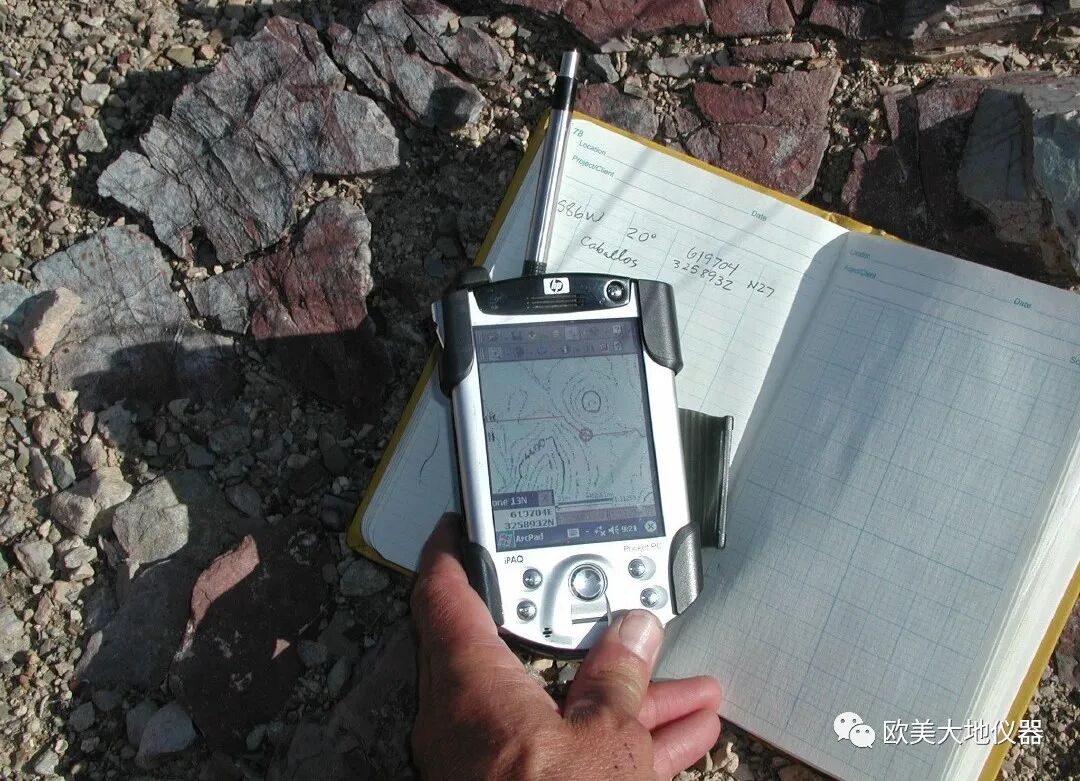

工程地质测绘
工程地质测绘是岩土工程勘察的基础工作,一般在勘察的初期阶段进行。
这一方法的本质是运用地质、工程地质理论,对地面的地质现象进行观察和描述,分析其性质和规律,并藉以推断地下地质情况,为勘探、测试工作等其他勘察方法提供依据。在地形地貌和地质条件较复杂的场地,必须进行工程地质测绘;但对地形平坦、地质条件简单且较狭小的场地,则可采用调查代替工程地质测绘。工程地质测绘是认识场地工程地质条件最经济、最有效的方法,高质量的测绘工作能相当准确地推断地下地质情况,起到有效地指导其他勘察方法的作用。

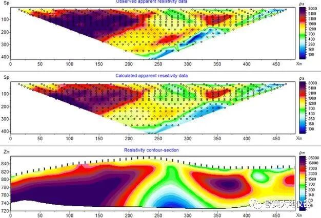

物探是一种间接的勘探手段,它的优点是较之钻探和坑探轻便、经济而迅速,能够及时解决工程地质测绘中难于推断而又急待了解的地下地质情况,所以常常与测绘工作配合使用。它又可作为钻探和坑探的先行或辅助手段。但是,物探成果判释往往具多解性,方法的使用又受地形条件等的限制,其成果需用勘探工程来验证。
高密度电法

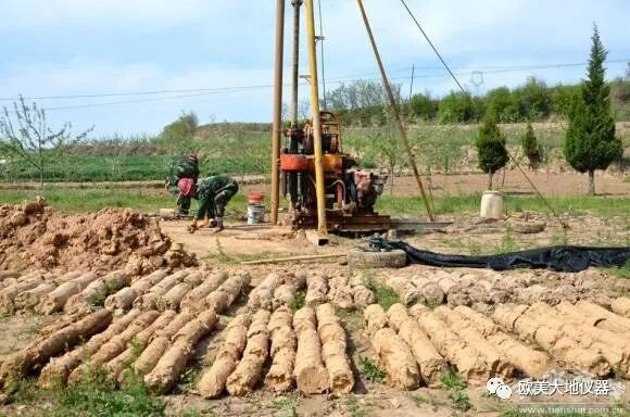

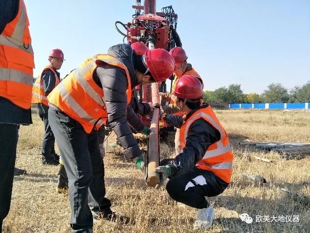

钻探和坑探也称勘探工程,均是直接勘探手段,能可靠地了解地下地质情况,在岩土工程勘察中是必不可少的。其中钻探工作使用最为广泛,可根据地层类别和勘察要求选用不同的钻探方法。当钻探方法难以查明地下地质情况时,可采用坑探方法。坑探工程的类型较多,应根据勘察要求选用。
声波钻机取样
勘探工程一般都需要动用机械和动力设备,耗费人力、物力较多,有些勘探工程施工周期又较长,而且受到许多条件的限制。因此使用这种方法时应具有经济观点,布置勘探工程需要以工程地质测绘和物探成果为依据,切避盲目性和随意性。

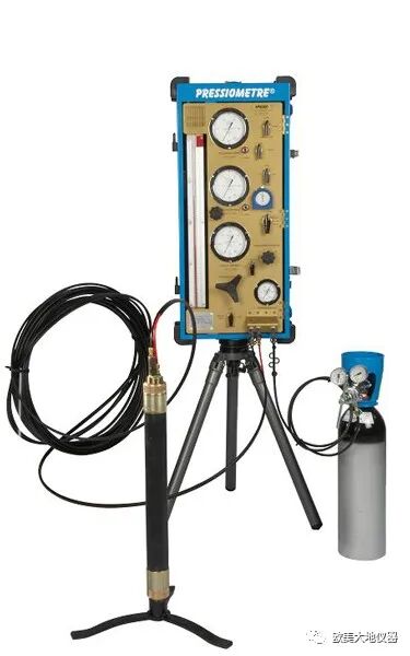

原位测试
原位测试包括:静力触探、动力触探、标准贯入试验、十字板剪切、旁压试验、静载试验、扁板侧胀试验、应力铲试验、现场直剪试验、岩体应力试验、岩土波速测试等。
优点
试样不脱离原来的环境,基本上在原位应力条件下进行试验;
所测定的岩土体尺寸大,能反映宏观结构对岩土性质的影响,代表性好;
试验周期较短,效率高;
尤其对难以采样的岩土层仍能通过试验评定其工程性质。
缺点
试验时的应力路径难以控制;
边界条件也较复杂
有些试验耗费人力、物力较多,不可能大量进行。

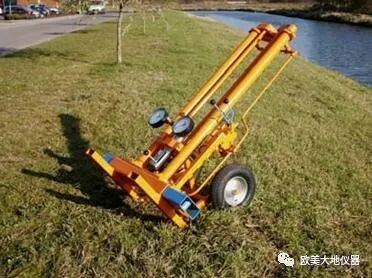

APAFOR多功能重型动力触探仪

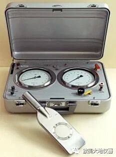

DMT标准扁铲式侧胀仪

梅纳旁压仪

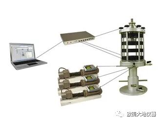

标准应力路径静三轴仪
多向动态循环单剪系统
伺服电机控制的动三轴试验系统
非饱和土三轴仪

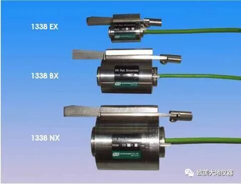

岩石应力计
检验与监测所获取的资料,可以反求出某些工程技术参数,并以此为依据及时修正设计,使之在技术和经济方面优化。此项工作主要是在施工期间内进行,但对有特殊要求的工程以及一些对工程有重要影响的不良地质现象,应在建筑物竣工运营期间继续进行。

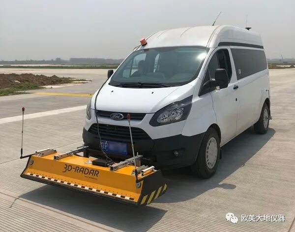

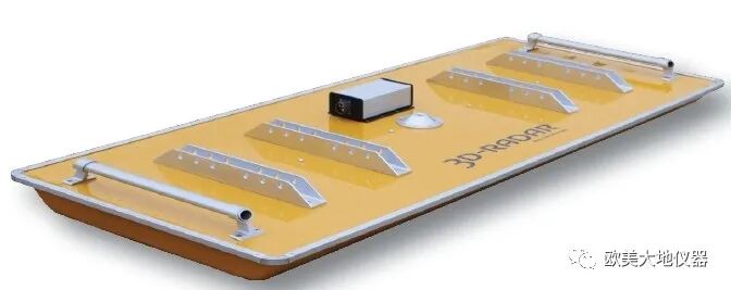

3D-RADAR三维探地雷达
3D-RADAR三维雷达系统GeoScope MK IV使用了数字步进频率技术
