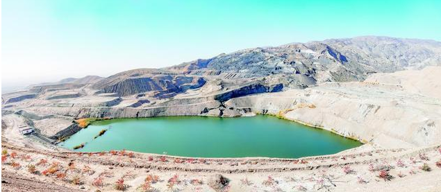

矿山生态修复涵盖了广泛的技术支持和服务,包括对废弃矿山的综合处理等技术标准的制定以及政策和系统的研究。废弃矿山生态修复需要考虑生态文明建设,工农业生产,城市发展,重大国家项目实施,民生改善,扶贫等方面考虑。应对各种不同的矿山其修复的重点都不一样,有的在于水污染治理、有的在于土壤治理、有的在于边坡治理、植被复绿等。

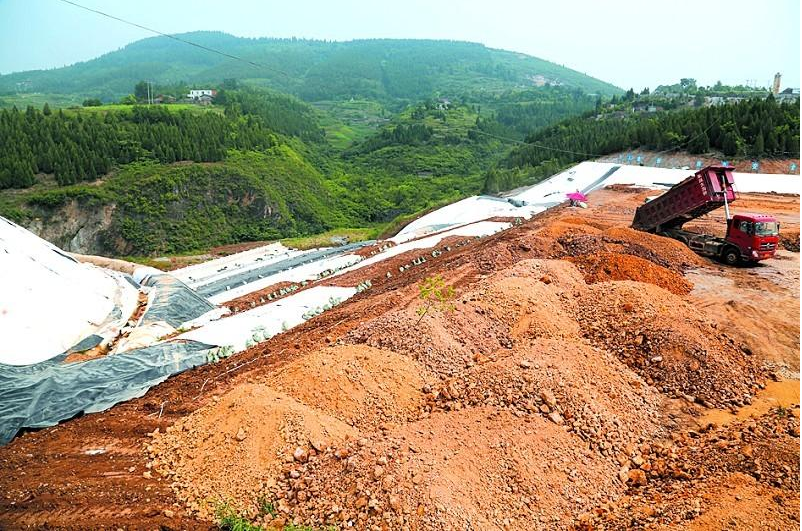

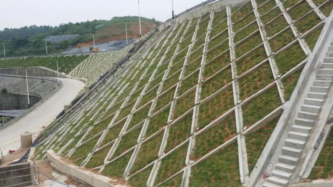

边坡的治理
边坡治理主要工作就是要稳定边坡。该过程的任务是清除危石、降坡削坡,将未形成台阶的悬崖尽量构成水平台阶,把边坡的坡度降到安全角度以下,以消除崩塌隐患。之后就要对已经处理的边坡进行复绿,使其进一步保持稳定。

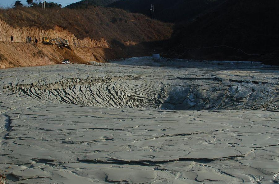

尾矿的治理
对占用大量土地的尾矿进行二次开发,加大尾矿的综合利用率;开发用量大、投资少、有销路的尾矿以实现规模经营和多品种开发的资源化、商品化使其变废为宝,真正成为经济商品中的一部分。还要对尾矿坝中的废水进行处理以达到国家标准,实现浮选废水适度净化后全部回用和零排放。对于未处理的采空区、废旧巷道和硐室的矿山,利用井下采空区排放尾矿是一种处置尾矿行之有效的办法。

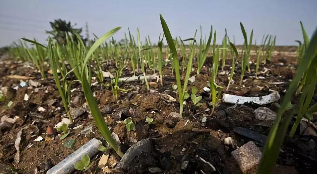

土壤修复
矿山开采造成生态破坏的关键是土地退化,也就是土壤因子的改变,即废弃地土壤理化性质变坏、养分丢失及土壤中有毒有害物质的增加。因此,土壤改良是矿山废弃地生态恢复最重要的环节之一。可以采取的措施包括:(1)异地取土措施:在不破坏异地土壤的前提下,取适量土壤,移至矿山受损严重的部位,在土壤上种植植物,通过植物的吸收、挥发、根滤、降解、稳定等作用对受损土壤进行修复。(2)废弃地改造措施进行表土改造之前,设法灌注泥浆,使其包裹废渣,然后再铺一层粘土压实,造成一个人工隔水层,减少地面水下渗,防止废渣中剧毒元素的释放。(3)土壤增肥改良措施:添加有效物质,使土壤的物理化学性质得到改良,从而缩短植被演替过程,加快矿山废弃地的生态重建。
