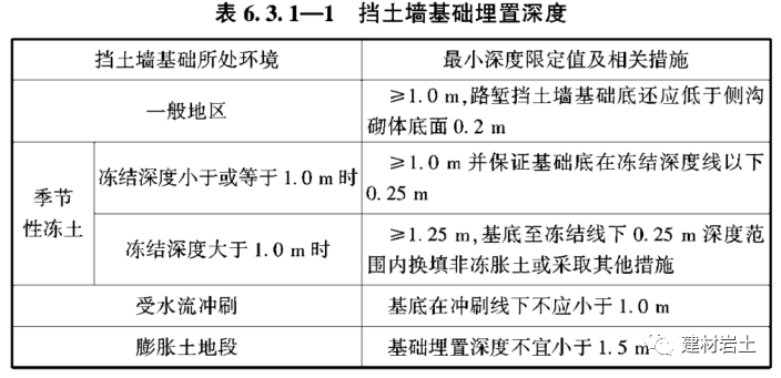

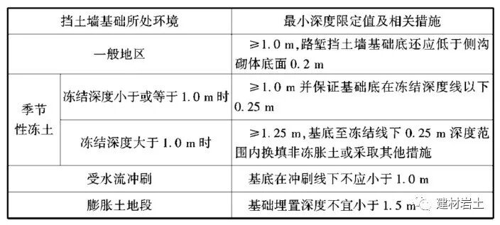

5.4.3挡土墙宜采用明挖基础。基础的埋置深度应符合下列要求:
1、基础最小埋置深度不应小于1.0m。风化层不厚的硬质岩石地基,基底应置于基岩未风化层以下。
2、受水流冲刷时,应按路基设计洪水频率计算冲刷深度,基底应置于局部冲刷线以下不小于1.0m。
3、当冻结深度小于或等于1.0m时,基底应在冻结线以下不小于0.25m,且最小埋置深度不小于1.0m。冻结深度大于1.0m时,基础最小埋置深度不应小于1.25m,并应对基底至冻结线以下0.25m深度范围的地基土采取措施,防止冻害。
4、路堑挡土墙基底在路肩以下不应小于1.0m,并低于边沟砌体底面不小于0.2m(由于路堑的路基面是稳固的、因而可将路基面视为地面,基底埋设在路肩下1m即可。但若路堑侧沟较深,有可能出现侧沟砌体底面深度大于1m的情况,此时侧沟砌体底面低于挡土墙基底,如侧沟渗水,将影响挡土墙的地基,故规定挡土墙基底低于侧沟砌体底面不小于0.2m)

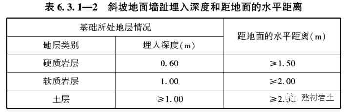

5、基础位于稳定斜坡地面上时,前趾埋入深度和距地表的水平距离应满足表5.4.3的规定。
《铁路路基支挡结构设计规范》TB10025-2019
6.3.1-2 基础埋置深度应符合表6.3.1-1的规定。
