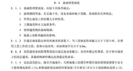

     很多地基基础类规范都给出了建筑埋深的要求。
    《建筑地基基础设计规范》5.1.3、5.1.4规定:
     5.1.3是强条规定的是高层建筑,实际上任何建筑都要满足地基承载力、变形和稳定性的要求,故该条应删掉高层两个字。而5.1.4的对基础埋深的具体要求,反而没有提到高层建筑。多层建筑不宜按这个比例确定埋深,故应增加高层两字。

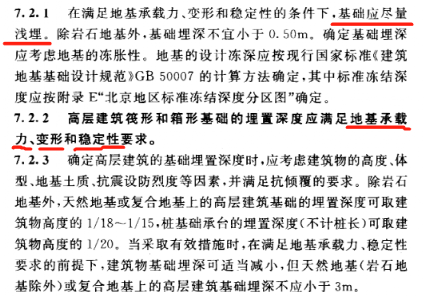

    《北京地区地基基础勘察设计规范》基本内容一致:
    北京地规埋深规定比国标稍微浅一点,也更细致一些,尤其提到了能浅埋尽量浅埋。
   《高层建筑筏基与箱型基础技术规范》也几乎同样规定:
     三本规范大致要求相同。首先要满足建筑功能、冻土深度、地质土层(基础要位于好土层)等要求,这是基础埋深的前置条件,其它就是满足地基基础的安全问题,即地基承载力、变形与稳定的要求。地基承载力和变形与埋深的关系,结构工程师都很清楚,但稳定与埋深的关系往往都是概念或者说是综合经验的,规范给出了地基整体稳定性计算的公式,但该公式真正用于实际工程计算的并不多。规范对基础埋深的规定是“宜”,如果小于规定但又满足稳定计算时,如何合理的确定埋深呢?很多人会感到困惑,本文谈谈个人观点。

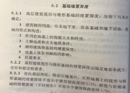

    很多地基类的规范都规定了基础的埋置深度,比如《高层建筑筏基与箱基基础技术规范》5.2.3规定:在抗震设防区,除岩石地基外,天然地基基础埋深不宜小于建筑高度的1/15,桩基不宜小于1/18。

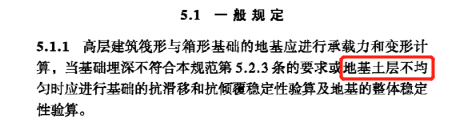

但如果从承载力和地基变形的角度,很多时候基础无需做的这样深,此时埋深就单单是因为地基稳定的要求了,故5.1.1规定当不符合5.2.3规定或土层不均匀时应该进行地基整体稳定性验算。
     要注意地基土不均匀时,高层建筑仅仅满足规范的埋深要求是不够的,这个概念大家很清楚,对不均匀地基地基整体稳定性未必算的清楚,要运用宏观经验的概念性判断通过整体方案概念上解决。多层建筑一般不会发生地基失稳的问题,但建筑的倾斜很可能发生。

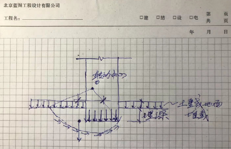

    地基整体稳定验算包含三个部分,分别是基础的抗滑移、结构抗倾覆稳定和地基整体稳定。
    《建筑地基基础设计规范》5.4.1规定了地基整体稳定性的计算公式,形式很简单:
   计算的方法是采用极限平衡理论的圆弧滑动面分条法,见下图:
   计算出这个图形的图片和 图片并不是件简单的事,没有岩土工程师的背景,大部分结构工程师会望而生畏。

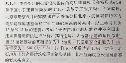

   国标《地规》、《北京地规》和《高层地规》关于基础埋深的条文说明都引用了北京院张在明的研究,如下图:
    但我感觉这个案例研究结果并没有说服力,看不出必然的逻辑关系,反而增加了人们对埋深与稳定性之间关系的怀疑。比如案例中的25层(约75米高)建筑埋深是1.8米时,埋深很浅几乎到了1/40,而安全系数仍然可达到1.44,大于1.2;即使基础埋深增加了2倍多(1.8米增加到3.8米),安全系数也才仅仅增加到了1.64。所以稳定性和基础埋深的关系虽然是正相关,但并不是很敏感。而且从滑切面原理来看,稳定性主要取决于地基土的内摩擦角和粘聚力,埋深仅仅是增加滑切面的长度和抵抗力,不是关键的因素。
    该案例中也没提到土的性质,但从北京地质来看是粉质粘土或砂卵石可能性大,也就是说北京地区一般埋深的建筑其地基整体稳定系数大约在1.2~2.0之间。这个案例和也桩基没有关系,所以桩基的1/18的来历很可能是适当减少了20%得出来的,但如果纯粹从滑切面的稳定性来看,桩基的稳定性要高于天然地基很多,仅仅减少到1/18,埋深应该是是富裕的,所以1/18的要求很可能是规范专家的综合经验,没什么依据。

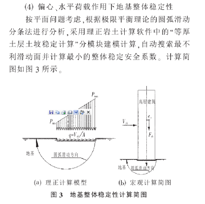

     古今强《高层住宅基础优化实例》提到一个案例很好非常有代表性,情况大概这样:住宅28层,无地下室,因地勘给出的第3层土为强风化岩石承载力较低且不均匀,故设计采用桩基穿透该层进入下部的岩石层,按1/18桩基埋深要求基础顶面-1.8米(基础板厚1.6米)。因打桩困难,后优化改为天然地基(强风化岩石层地基承载力重新勘测提高了很多)。如果按天然地基1/15的要求,基础要加深约1米,但因无地下室,故业主希望基础埋深不变。如果基础不加深就不满足规范的要求,这是问题的关键,也是很多结构工程师困惑的问题。
     为了不增加基础埋深,古今强等对地基进行了整体稳定验算,简图如下(摘自论文):

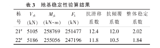

     三个稳定计算公式安全系数分别如下(摘自论文):
    从该文章可以看出抗滑移和抗倾覆系数远远大于规范的要求,几乎无需验算,证明了上文的无需考虑的说法。但整体稳定性系数比规范的1.2仅仅大了60%,并不富余。
    该案例基础埋深1/18和张在明的案例1/17.8相当,但土质为强风化岩石好于北京的土质,故其安全系数从1.64增加到了2.02,主要作用是土的内聚力和摩擦角起了作用。同样大概可以判断,土质在粉质粘土以上时,正常体型的高层建筑的地基整体稳定性应该是可以满足计算要求的。

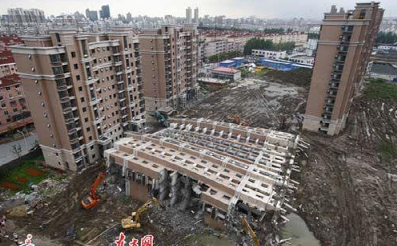

    4、若高层建筑因为建筑地下室较浅,埋深不满足要求要进行地基整体稳定性验算时,首先要看地基土质和均匀性性,要知道地基的土的性质或其是否均匀比埋深重要的多,比如岩石地基单纯从上述稳定的三个公式来看,即使基础位于地面也是满足的,所以岩石几乎不存在埋深问题。软土或不均匀地基土仅仅满足埋深也是不够的。上海住宅倾覆的案例就是因为地基土是软弱的,再加上单侧堆土,造成滑切面的倾覆力矩大大增加,即使打了管桩也不能阻止地基稳定性倾覆,所以宏观上要评价地基土对稳定的影响,其重要性高于埋深。
