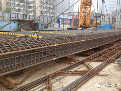

在影响高层建筑地基稳定的多个因素中,除建筑物高度、体型、基底压力、偏心矩、地基土性质、抗震设防烈度等因素外,基础埋深也是一个重要的因素。高层建筑筏形基础埋深应满足地基承载力、变形和稳定要求。位于岩石地基上的高层建筑基础埋深应满足抗滑要求。
“基础应有一定的埋深,在确定埋深时,应考虑建筑的高度、体型、地基土质、抗震设防烈度等因素、埋置深度可从室外地坪算至基础底面,并宜符合下列要求:
①天然地基或复合地基,可取房屋高度的1/15
②桩基础可取房屋高度的1/18
图片来源于网络
由于场地土的复杂性和工程的多样性,凡是高层均套用1/15、1/18的基础埋深,对有些工程实施起来相当困难,特别对有些工程是不具备可操作性的。当建筑物采用岩石地基、或某些底座较大的高层建筑而使用功能又无多层地下室要求时,施工不便且不经济,对基础埋置深度的限值给予了放宽,即不受1/15、1/18埋深的限制。但也不是简单地降低基础埋深的要求,必须满足基本条件和采取有效措施,验算分析能满足建筑安全要求,方可实施。
