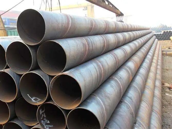

螺旋钢管是以带钢卷板为原材料,经常温挤压,按螺旋形弯曲成型,以自动双丝双面埋弧焊工艺进行内缝和外缝焊接而成的螺旋缝钢管。原材料即带钢卷,焊丝,焊剂。
钢卷在投入前都要经过严格的理化检验。带钢头尾对接,采用单丝或双丝埋弧焊接,在卷成钢管后采用自动埋弧焊补焊。成型前,带钢经过矫平、剪边、刨边,表面清理输送和予弯边处理。采用电接点压力表控制输送机两边压下油缸的压力,确保了带钢的平稳输送。
焊接完成后对于螺旋钢管的焊缝及螺旋焊缝的相交接头,要进行射线检验。每一根钢管都要经过相应的静水压试验,压力采用径向密封,试验压力与时间会由钢管水压微机检测装置严格加以控制,并打印上试验参数。
焊缝螺旋形均匀分布在整个螺旋管圆周上,所以螺旋管的尺寸精度高,强度也较强。同种规格壁厚下,螺旋钢管能够承受的压力较大。而且因为是连续弯曲成形,所以螺旋管的定尺长度不受限制,长度可随意定。
螺旋钢管的焊缝的缺陷为“斜缺陷”。在使用过程中,该钢管的主应力方向,即钢管轴线方向的当量缺陷长度比直缝管小;其次,由于管线钢均为轧制钢板,冲击韧性有较大的各向异性,顺轧制方向的CVN值可比垂直于轧制方向的CVN值高3倍。
