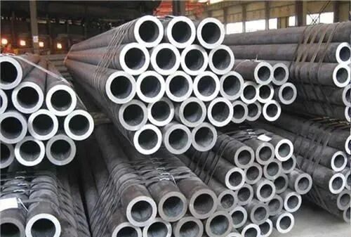

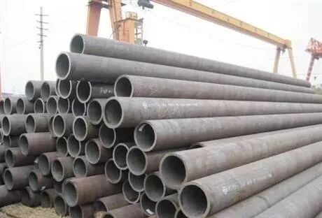

(一)碳素钢无缝钢管
材料牌号:
10#、20#、09MnV、16Mn共4种
标准:
GB8163《流体输送用无缝钢管》
GB/T9711《石油天然气工业输送钢管交货技术条件》
GB6479《化肥设备用高压无缝钢管》
GB9948《石油裂化用无缝钢管》
GB3087《低中压锅炉用无缝钢管》
GB/T5310《高压锅炉用无缝钢管》
GB/T8163:
材料牌号:10#、20#、Q345等。
适用范围:设计温度小于350℃、压力低于10MPa的油品、油气和公用介质.
GB6479:
材料牌号:10#、20G、16Mn等。
适用范围:设计温度-40~400℃、设计压力10.0~32.0MPa的油品、油气.
GB9948:
材料牌号:10#、20#等。
适用范围:不宜采用GB/T8163钢管的场合。
GB3087:
材料牌号:10#、20#等。
适用范围:低中压锅炉的过热蒸汽、沸水等。
GB5310:
材料牌号:20G 等。
适用范围:高压锅炉的过热蒸汽介质
检验:一般流体输送用钢管必须进行化学成分分析、拉力试验、压扁试验和水压试验。GB5310、GB6479、GB9948三种标准的钢管,除了流体输送用钢管必须进行的试验外,还要求进行扩口试验和冲击试验;这三种钢管的制造检验要求是比较严格的。GB6479标准还对材料的低温冲击韧性做出了特殊要求。GB3087标准的钢管,除了流体输送用钢管的一般试验要求外,还要求进行冷弯试验。GB/T8163标准的钢管,除了流体输送用钢管的一般试验要求外,据协议要求进行扩口试验和冷弯试验。这两种管子的制造要求不如前三种严格。
制造:GB/T8163和GB3087标准的钢管多采采用平炉或转炉冶炼,其杂质成分和内部缺陷相对较多。GB9948多采用电炉冶炼。大多加入了炉外精炼工艺,成分和内部缺陷相对较少。GB6479和GB5310标准本身规定了炉外精炼的要求,其杂质成分和内部缺陷最少,材料质量最高。
上述几个钢管标准的制造质量等级从低到高的顺序:GB/T8163
选用:一般情况下,GB/T8163标准的钢管适用于设计温度小于350℃、压力低于10.0MPa的油品、油气和公用介质条件下;对于油品、油气介质,当其设计温度超过350℃或压力大于10.0MPa时,宜选用GB9948或GB6479标准的钢管;对于临氢操作的管道,或者在有应力腐蚀倾向环境中工作的管道,也宜使用GB9948或GB6479标准。凡是低温下(小于-20℃)使用碳素钢钢管应采用GB6479标准,只有它规定了对材料低温冲击韧性的要求。GB3087和GB5310标准是专门为锅炉用钢管而设置的标准。《锅炉安全监察规程》强调指出,凡与锅炉相连的管子都属监察范围,其材料与标准的应用都应符合《锅炉安全监察规程》的规定,故锅炉、电站、供暖以及石化生产装置中用到的公用蒸汽管道(由系统供给)等都应采用GB3087或GB5310标准。值得注意的是,质量好的钢管标准,钢管的价格也比较高,如GB9948比GB8163材料的价格高近1/5,因此,在选用钢管材料标准时,应依据使用条件综合考虑,既要可靠又要经济。还需注意,按照GB/T20801和TSGD0001,GB3087和GB8163标准的钢管不得用于GC1管道(除非逐根超声,质量不低于L2.5级,可用于设计压力不大于4.0Mpa的GC1(1)管道)。

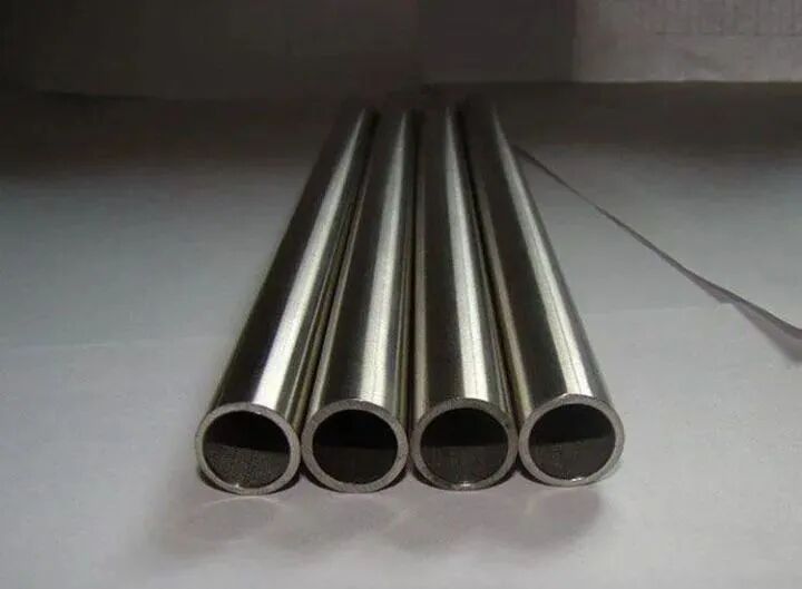

GB/T14976《流体输送用不锈钢无缝钢管》:
材料牌号:304、304L等共19种适于一般流体的输送。
GB13296《锅炉、热交换器用不锈钢无缝钢管》:
材料牌号:304、304L等共25种。
其中超低碳不锈钢(304L、316L)具有优良的抗腐蚀性能,在一定条件下,可代替稳定型不锈钢(321、347)用于抗介质的腐蚀;超低碳不锈钢高温机械性能较低,一般仅用于温度低于525℃的条件下;稳定型奥氏体不锈钢既具有较好的抗腐蚀性能,又有较高的高温机械性能,但321中的Ti在焊接过程中易被氧化而失掉,从而降低了其抗腐蚀性能,其价格较高,这类材料一般用在较重要的场合,304、316具有一般的抗腐蚀性能,价格便宜,因此被广泛应用。
