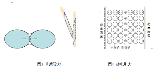

在上述所列的土的各项黏聚力中,可以发现它们都是源于颗粒群、颗粒、分子、离子与原子键各种层次的相互作用。由此而产生的黏聚力多来源于颗粒中粒子间各种内部吸引,例如库伦静电吸力、范德华力、基质吸力等,而表观的黏聚力则是由于这些吸力而产生的粒间的压力而形成的摩擦力(见图3、图4)。
在图3中的非饱和土中,两个颗粒间由粒间毛细水的毛细张力将二者拉在一起,在两个颗粒间产生压力,这个压力产生的摩擦力,在宏观上的抗剪强度表现为黏聚力。同样,在图4中黏土颗粒带有不均匀分布的正负电荷,颗粒的角-面接触或公用阳离子都会由静电引力将黏土颗粒拉在一起,颗粒间的压力产生的摩擦力表观上为土的黏聚力。有人认为这种黏聚力主要来源于所谓的“内部压力(intrinsic pressure)”。这种内部压力产生的黏聚抗剪强度本质上还是摩擦强度。
在拥挤的人群中,大人手拉着孩子可以经受很大的由人群涌动产生的拉力与剪力,而不致使孩子失散,似乎是大人与孩子之间存在着黏聚力。可是进一步观察分析就可以发现,其实是大人的手紧握孩子的手,紧握的压力产生了较大的摩擦力,这才是抗拉与抗剪强度的实质。

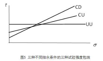

测定土的强度的室内试验有直剪试验和三轴试验,对于饱和土根据排水条件可以有固结排水CD(慢剪)、固结不排水CU(固结快剪)和不固结不排水UU(快剪)三种类型的试验。对于某原状的饱和黏土试样的三种试验结果见图5.
可见不同的排水条件试验得到的强度包线的黏聚力是不同的,其实CU和 UU试验中较大的黏聚力是由试验中的超静孔压力引起的,使一部分摩擦强度表现为黏聚力。
从此可见直接用有无黏聚力,及黏聚力的大小来定义与区分黏性土与无黏性土是行不通得的。宏观上抗剪强度中的黏聚强度与摩擦强度在其机理上是相当复杂的,往往不能再于本质上反映土的强度机理。因而前面所说的:黏性土是塑性指数大于10 的细粒土;无黏性土是“颗粒间不具有黏聚力,在抗剪强度中黏聚力可以忽略的粗粒土”,是更合理与实用的。
