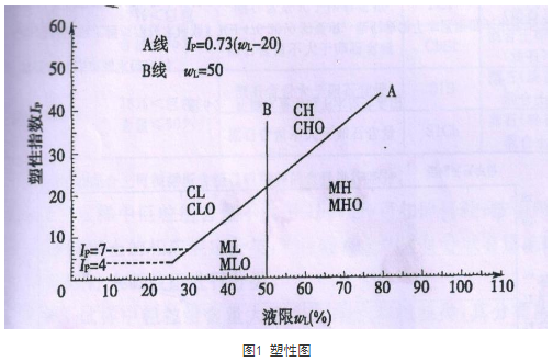

在土力学中,有个反映土软硬状态的指标——稠度,对应的就有液限、塑限和缩限图片等界限水量。这些界限含水量用于哪种土,目前的认识也不是很清晰,有“黏性土的界限含水量”、“黏土的界限含水量”等。如果注意到细粒土的分类,则可明确地确定是“细粒土的稠度界限”。
在建筑行业中,所说的细粒土为粒径大于0.075mm的颗粒质量不超过土颗粒总质量的50%以上的土。而细粒土进一步分类则是:塑性指数图片的为黏性土,其中图片的为黏土;图片的为粉土,图片的为黏质粉土,图片的为砂质粉土。其中
图片             (1)
在《土的分类标准》GB/T 50145-2007中,细粒类土进一步是按塑性图分类,见图1.
其中
C——黏土
M——粉土
H——高液限
L——低液限
从两种规范(标准)看,没有细粒土的界限含水量就无法进行细粒土的进一步分类。因而说“细粒土的稠度界限”是准确和必要的。
