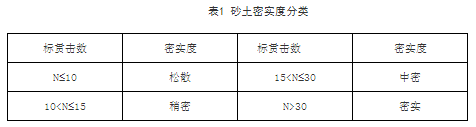

那为什么不说是“粗粒土的相对密度”呢?因为其中有胶结的以及含泥量很高的粗粒土,不能用相对密度唯一地反映其强度、模量以及液化可能性。在《岩土工程勘察规范》GB 50021-2001中,对于砂土的密度有两种指标,一种是相对密度图片:
疏松:图片;中密:图片;密实:图片。
另一种使用标准灌入击数N来判定,见表1:
由于确定相对密度的试验是室内试验,是完全碎散的重塑土样,而原位的砂石土层则可能经历悠久地质历史,具有一定胶结与黏聚力,即使测出其原位的孔隙比,经室内试验计算出其相对密度,与用标贯击数判断的也没有可比性。只有那些填方的砂土,或者在原位颗粒间基本没有联结的无黏性土,两种土密实度的分类判断才会较为一致。
