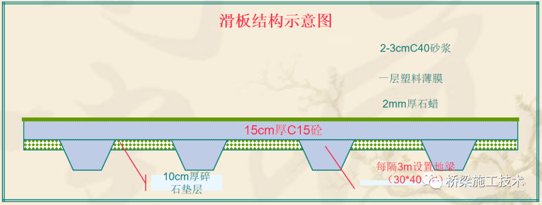

      2、修筑滑板及设置润滑层
      2.1、修筑滑板
      滑板采用C15号砼灌筑,厚20cm。滑板修筑前在其下部地基上夯填10cm厚的碎石层。为增加抗滑力,滑板下每3米设地锚梁一道,与滑板一同浇灌。地锚梁上底40cm,下底30cm,高40cm。地锚梁直接挖槽浇注,不需支撑。    滑板砼要求振捣密实,表面平整度在2米长度范围内凹凸差不超过3mm。施工时采用方格网控制高程法:用直径16mm钢筋头埋入基坑内,分成2×2m方格网,在灌筑砼时按点找平,以控制滑板面高程,待砼初凝后,顶面用厚度不大于2cm的M10水泥砂浆抹平压实,其平整度力求最佳。再在其上涂刷1-2mm厚的机油滑石粉或喷涂2mm厚的石蜡,要求表面光洁平滑。在预制框构之前,再铺一层塑料布,以防止框构底板与滑板粘连,减少启动阻力。
       2.2、滑板施工质量控制
        严格控制滑板顶面高程偏差控制在:+20~-30㎜;滑板顶面收面要平整、平整度≤5㎜;
       2.3、设置润滑隔离层:   润滑隔离层由润滑层和塑料薄膜组成,其作法是:待滑板顶面干燥后,浇一层石蜡油,厚约2mm。浇洒时沿滑板长度方向每米挂一道铁丝,作为石蜡厚度的浇洒标准,每浇完一格,用刨光的直木板马上刮平,铁丝拆除后的槽痕用喷灯烤熔整平。石蜡油凝固后,撒一层0.5mm厚的滑石粉,继着铺一层塑料薄膜,薄膜接缝处压茬20cm并使茬口朝路基方向。为防止绑扎钢筋时破坏塑料薄膜,在塑料薄膜上铺一层2—3cm厚与涵体同标号的水泥砂浆。

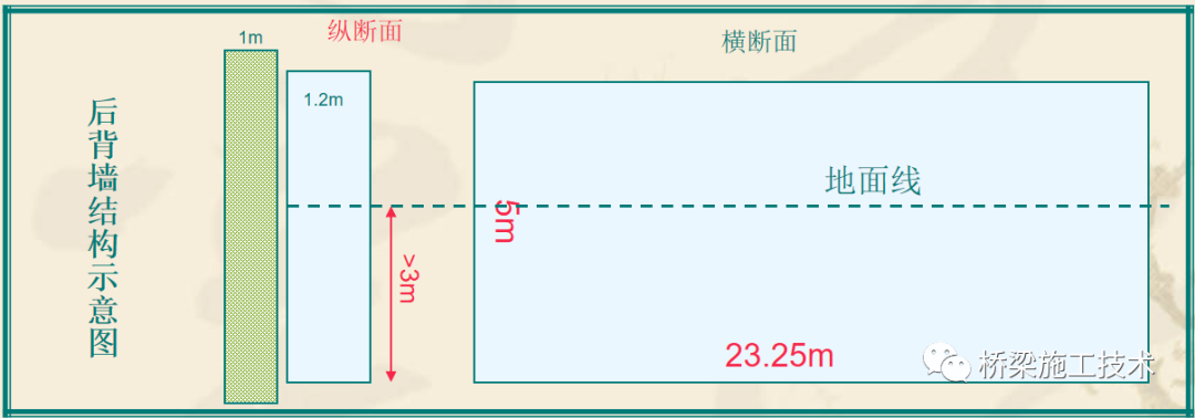

       3、修筑后背:   3.1、顶力计算:P=K[N1f1+(N1+N2)f2+2Ef3]式中:P-最大顶力(t)K-系数,取K=1.2N1-涵顶上荷载(t)。由于采用架空顶进,故该项为0;f1-涵顶部表面与顶部荷重之间的摩阻系数,取f1=0.3。N2-框构自重(t)。N2=QL+10(t),式中Q为单位长度涵身自重(t/m),L为顶进涵长(m),10(t)为机具、人群、刃角以及未能及时运走的土重等施工荷重。f2-框构底板与基底土摩阻系数,取f2=0.8。E-框构两侧土压力(t)。箱顶土压e1=ξγH1,箱底土压e2=ξγH2 ,式中 ξ=0.3,γ=1.9t/m3,H1为轨底至箱顶高度,H2为轨底至箱底高度,H2=H1+框构全高E=(e1+e2)HL/2=0.285(2+H)HL(t)f3-侧面摩阻系数,取f3=0.8。
       4、后背墙施工
      后背墙采用C25钢筋砼,结构尺寸为:宽1.2m,高5m,地埋不少于3m,宽度与涵体同宽,后设8根桩体横梁(直径1米,桩长10米),在挖好工作坑后即可进行施工。
      后背填土根据后背尺寸设计,尽量利用工作坑后侧边坡的原状土,不足部分借土填筑压实。
      后背墙是顶进的主要受力结构,虽系施工临时建筑物,但其作用很重要,必须安全可靠,故施工质量一定要保证。
