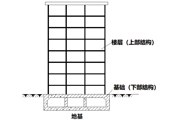

完整的建筑体系包括了上部结构、基础与地基三个组成部分,三者构成一个相互依存的整体,具有各自的功能。
左右滑动查看更多
上部结构 是完成设计预定功能的主体结构。
基础 通常指建筑物最下端与地基直接接触并经过了特殊处理的结构部件。
地基 是指建筑物下方的承受建筑物的荷载并维持建筑物稳定的岩土体。
请看图例。
图 1   房屋建筑体系的组成

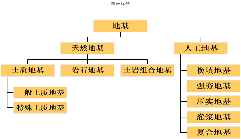

(1)地基的类型

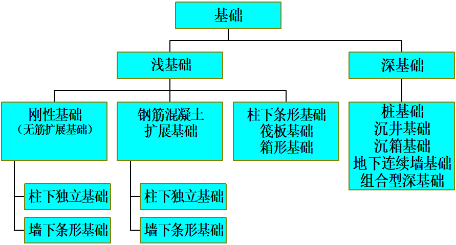

(2)基础的类型

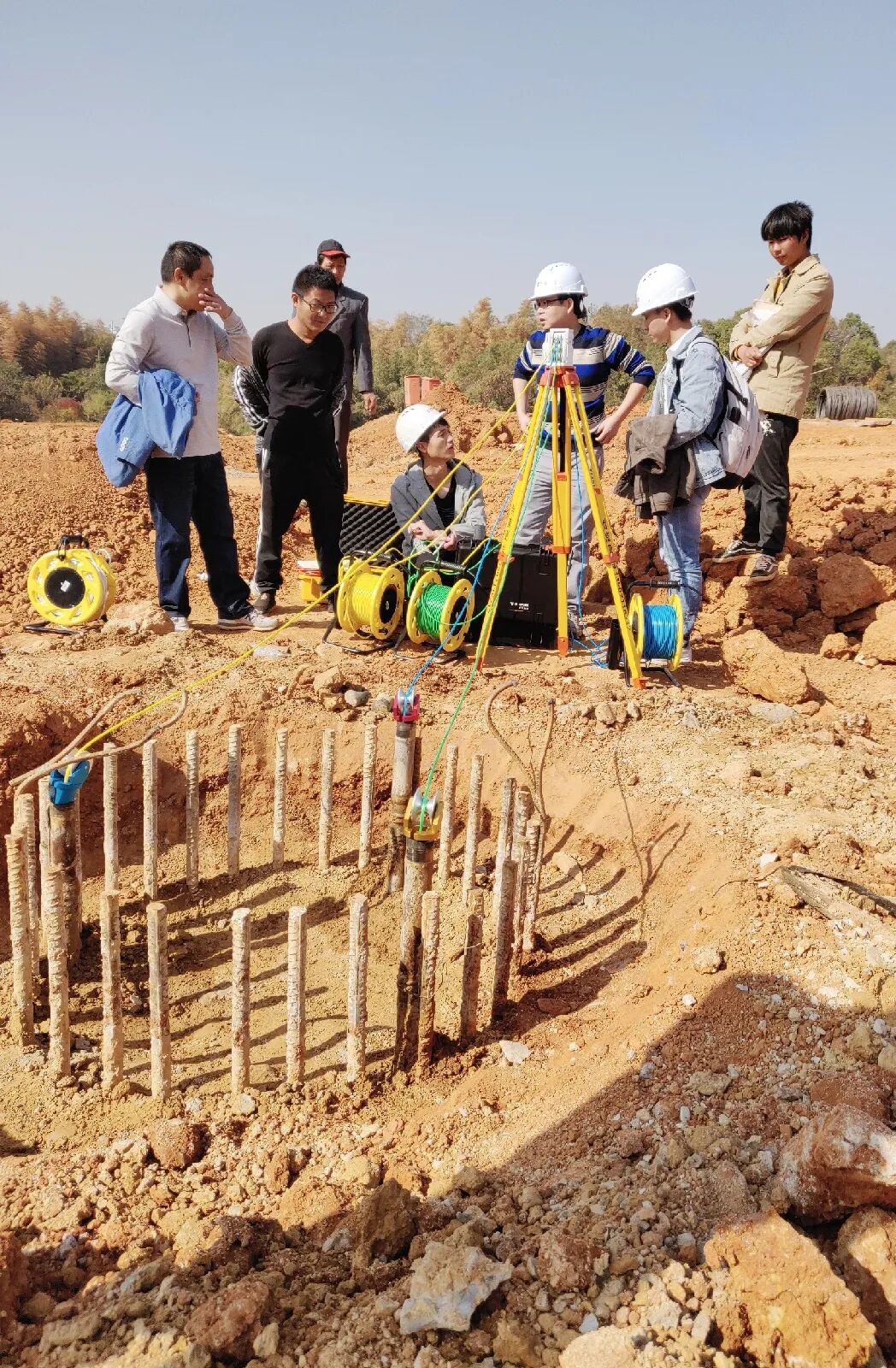

▲ 超声波检测

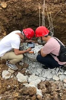

▼ 低应变检测
▲ 高应变检测

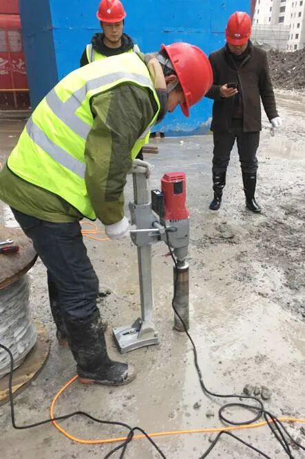

▼ 钻芯法检测
桩基础检测方法:静载试验,低应变,高应变,超声波,钻芯。承载力检测常用静载试验(单桩,深井)和高应变,强度与完整性检测常用低应变、超声波和钻芯法。

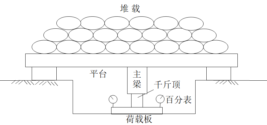

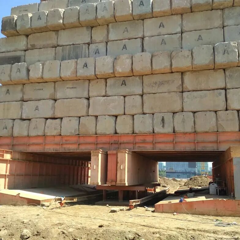

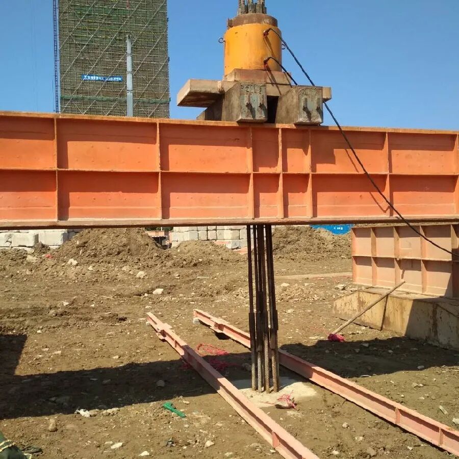

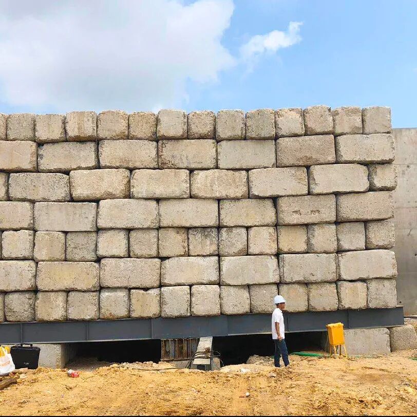

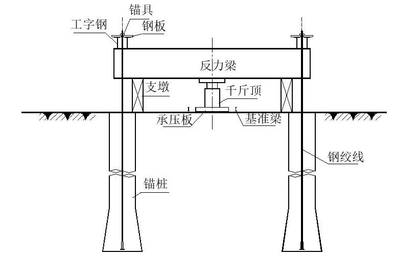

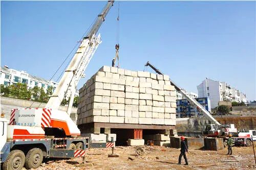

目前国内采用的试验装置,大体可归纳为由承压板、加荷系统、反力系统、观测系统四部分组成。
设备的具体布置方式有如下两种:
图2-1   堆载平台系统的设备布置
图2-2   锚桩反力梁系统的设备布置

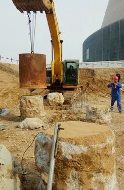

平板载荷试验适用于浅层地基、深层地基或大直径人工挖孔桩的桩端土层测试。

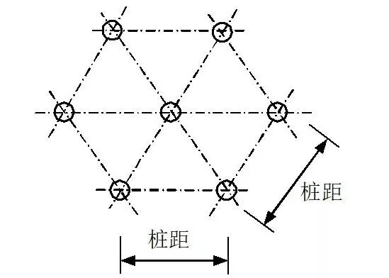

图2-3 a)   矩形布桩方式
图2-3 b)   等边三角形布桩方式

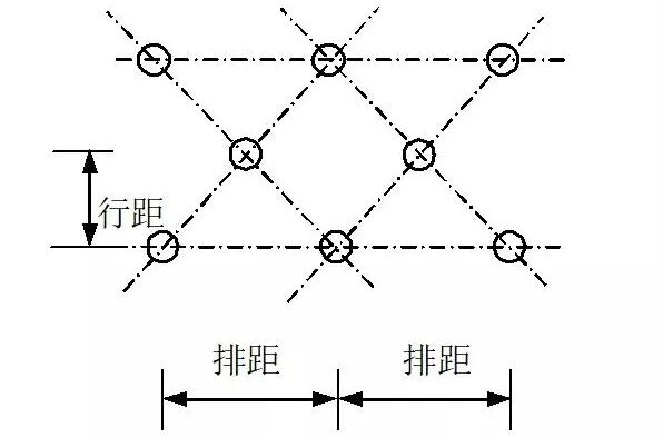

图2-3 c)   梅花形布桩方式

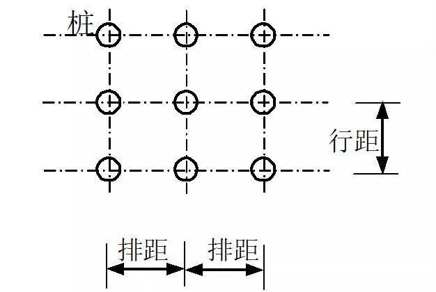

一根桩承担的处理面积可按如下方法计算:
对于矩形布桩,一根桩承担的处理面积等于两个方向的桩距的乘积;
对于等边三角形布桩,一根桩承担的处理面积等于0.866乘以桩距的平方;
对于梅花形布桩,一根桩承担的处理面积等于桩的行距与排距的乘积。

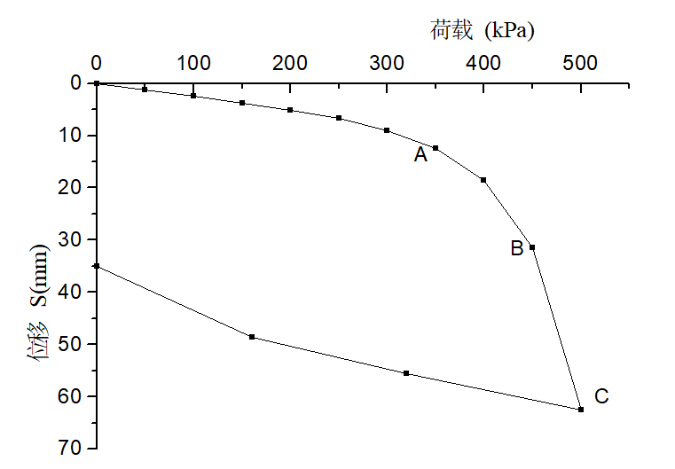

完整的p-s曲线包含了3个阶段,例如:
图2-4   地基静载试验的典型p-s曲线
若绘出的p~s曲线的直线段不通过坐标原点,可按直线段的趋势确定曲线的起始点,以便对p~s曲线进行修正。
必要时可绘制其他辅助判断曲线,比如s~lgt曲线、s~lgp曲线等。

载荷试验中采用直径1.128m的圆形压板,得出的p-s曲线如图2-4,已知压板下的地基土较为均匀,其横向变形系数n可取为0.25。试根据该图确定该地基土的极限荷载pl、承载力特征值fak、和变形模量E0。
解: 按该图得到A点对应的荷载为350kPa,相应的压板沉降量为12.4mm,C点对应的荷载为500kPa。故得到地基土的比例界限为350kPa,极限荷载pl为500kPa。按规范的规定,因为比例界限不是很清晰,而极限荷载容易确定且极限荷载小于对应比例界限值的2倍,故取极限荷载的一半作为该试验点的承载力特征值,即为250kPa。
算得变形模量:
从上述计算过程可以看出,在数据处理和分析过程中不是太精确,规范的规定对很多情况也不是太明确,一般应借助于经验和理论知识,且应偏于安全。
